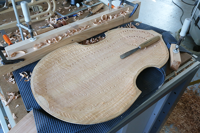

Premier constat à l'ébauche de la table, le cyprès est bien plus dur que l'épicéa!
Je commence donc par créer une partie à peu près plate sur tout le tour sur environ 20mm en laissant 5mm d'épaisseur.
Là j'en ai déjà plein les bras!
A suivre...

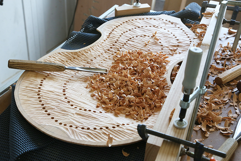

Et c'est reparti pour la muscu! et... les ampoules! :green:
Donc après avoir crée mon sillon sur toute la périphérie, je part de là vers le point le plus haut représenté par l'emplacement du chevalet.
Progressivement, la table prend sa forme.
Ouf! voila pour la gouge! Le manche long est vraiment indispensable dès que le bois devient un peu dur.

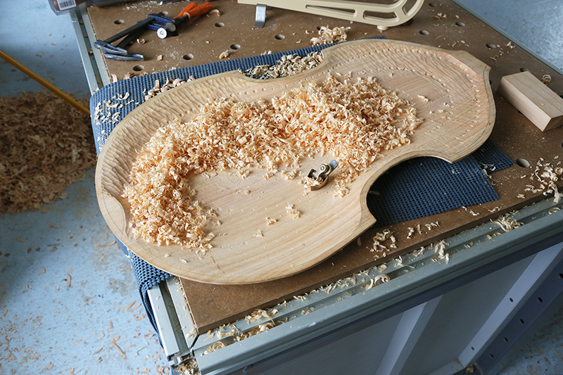

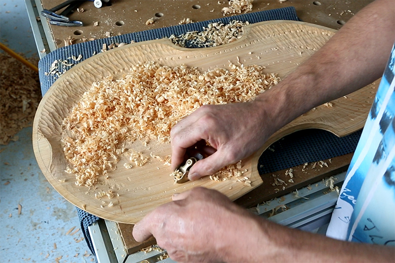

Les grands galbes sont égalisés avec le rabot de paume
Pour les plus petits, j’utilise le noisette à semelle bombée.
Contrôle de la symétrie.

Superbe travail de mise en forme, mais pourquoi ne pas dégrossir à la CNC pour réserver gouges et rabots à la finition ?
Tu dépenserais un peu plus d'électricité, mais économiserais des ampoules ... :siffle:
Messages : 15950
Et le plaisir de travailler à la main ? hein il est où le plaisir :D

La forme finale est obtenue aux racloirs, surtout là ou le rabot ne passe pas.
La touche finale se fait au papier de verre.
Pour l’intérieur je reprends la méthode des perçages en suivant les lignes de niveaux.
La profondeur est ajustée avec des forets les profondeurs vont de 5 à 3mm.
Et c'est reparti!
A suivre...

Pour la sculpture à la gouge, tu fais tout au maillet ? C'est moins fatigant, plus facile et plus agréable de le faire en poussant la gouge (bien sûr, en allant perpendiculairement au fil, et du bord de la table vers le milieu) en la calant sur le torse, et c'est le torse qui fait le mouvement de poussée, les mains calant et guidant.

Je fais tout à la main, sans maillet, en m'aidant du torse quand ça devient trop dur...

Même si pour l'intérieur c'est un peu plus rapide, en une bonne après midi je n'ai pas réussi à terminer le creusage à la gouge!

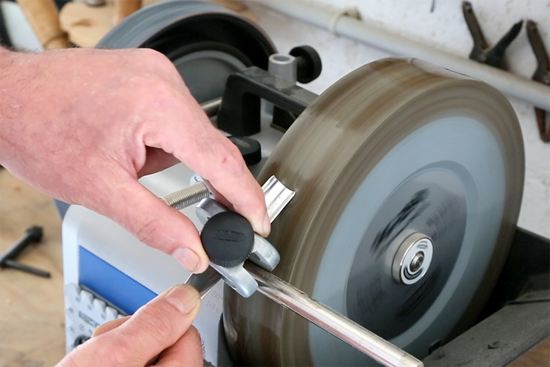

L'affutage est tellement facile avec la Tormek, que je n'hésite pas à rafraichir plus souvent le tranchant des gouges.
Certaines zones sont assez tenace, on les reconnais à leurs couleur plus jaune.
J'ai un petit coup de gouge qui est parti un peu profond! :non3: Il est placé entre l’ouïe et le bord dans un endroit ou il n'y a pas d'effort important, néanmoins j'y collerais une petite rustine en tissu histoire de dire...
A suivre...
