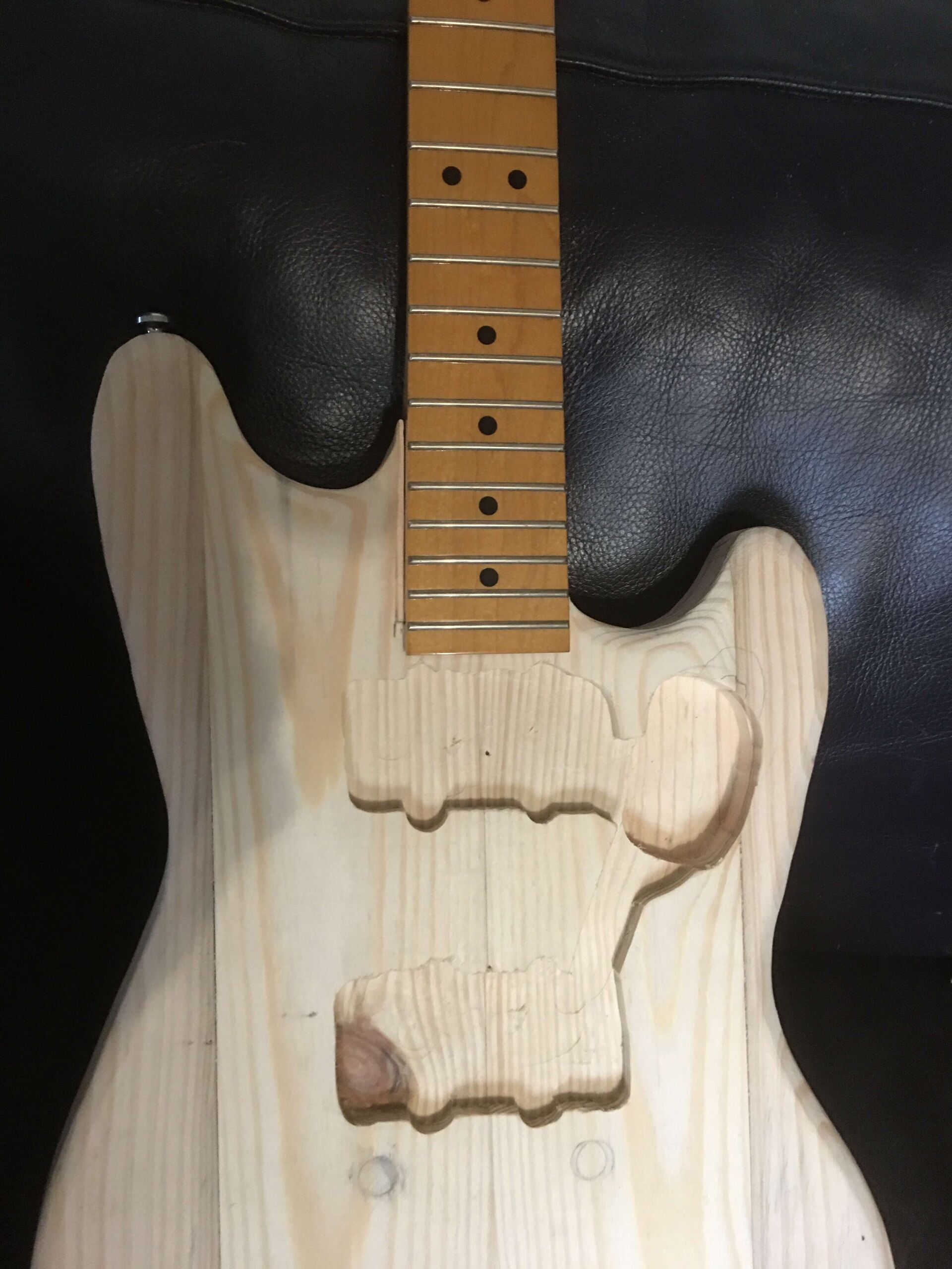

Salut à tous!!!
Je me présente, je suis nouveau!!! J'ai déjà quelques heures de vol en réalisation de corps de gratte!!!
Bon mon projet est simple : me passer le temps!!!
Non, vous connaissez surement la marque Skelter (jérôme le tenancier je crois...), soit j'ai eu envie de faire une gratte en palette...
J'adore les grattes pawnshop et offset, donc je me suis dit : "Un corps Mustang avec un cordier et un chevalet d'inspiration Giby, avec deux micros jazzmaster et un manche Warmoth (ce sont des pièces qui traîenent à la maison...), ça peut le faire...
Pour l'électronique j'ai envie de partir sur des switchs à la façon Mustang MAIS en ayant la possibilité de passer les 2 micros en Série... Il faudrait que je potasse un peu...
Je mets des photos demain!!!

https://www.zikinf.com/forums/download/file.php?id=9900Ah bah en fait on est déjà demain!!!
https://www.zikinf.com/forums/download/file.php?id=9902

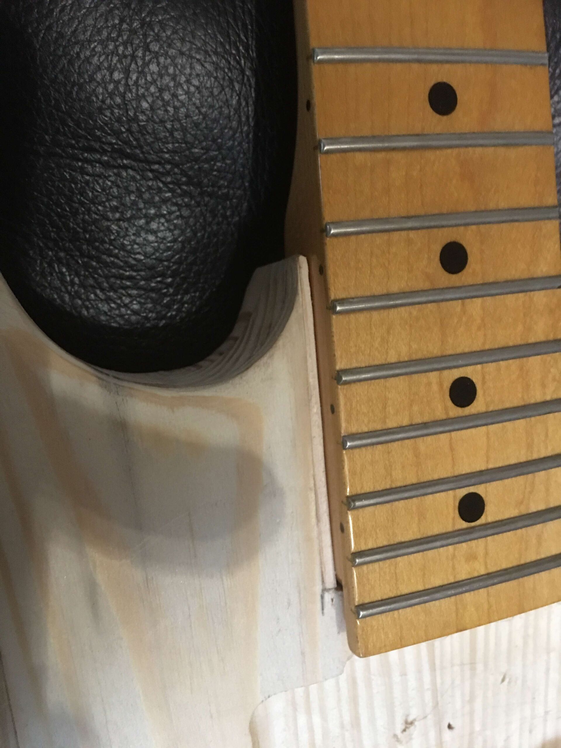

Bienvenue, la défonce de manche n'a pas l'air très ajustée...

ça bâille de partout! Bon, pour les micros, j'imagine qu'il y aura le pickguard dessus.... Mais pour le neck pocket, c'est pas beau.
Ensuite, le manche est un manche de gaucher et le corps pour droitier : c'est .... Ah oui, offset.... Y faut s'y faire.

Oui je sais, il va falloir que je refasse le tout, ma défonceuse ne me laisse pas beaucoup de visibilité... :triste:Jaha a écrit :Bienvenue, la défonce de manche n'a pas l'air très ajustée...

Sinon c 'est un manche inversé donc c'est bien un droitier...
Pour les micros voir la réponse précédente... Et puis effectivement il y aura un PG donc on s'en fout!

Est-ce que tu utilises des gabarits pour tes defonces ? Parce que normalement si tu utilises une fraise à copier + un gabarit correct les défonces doivent être nickel, et pas besoin de visibilité ! Ça demande un peu plus de temps mais le résultat est franchement satisfaisant...el chupacabre a écrit :Oui je sais, il va falloir que je refasse le tout, ma défonceuse ne me laisse pas beaucoup de visibilité... :triste:Jaha a écrit :Bienvenue, la défonce de manche n'a pas l'air très ajustée...
Et si tu regardes dans la FAQ, il y a plusieurs sujets sur la façon de faire la défonce du neck pocket, vu que ton manche est déjà prêt, avec deux tasseaux bien droits + quelques serre-joints ça doit le faire

Merci de ton intérêt, j'ai bien fait un gabarit mais ma fraise à copier a rendu l'âme pendant l'usinage du corps (la vis qui permet à la roue libre de rester en place s'est barrée... Et évidemment impossible de la retrouver dans les copeaux...)...
Là j'ai redécoupé proprement le nec pocket (qui se retrouve de ce fait élargi), j'ai recollé deux pièces de bois, j'attends 48 heures de séchage et je refais ça... Tout en douceur...

[img]IMG_1939.jpg/img]
[img]IMG_1940.jpg/img]
Le neck pocket est refait, c'est mieux non??? Le manche rentre bien en forçant un peu....
