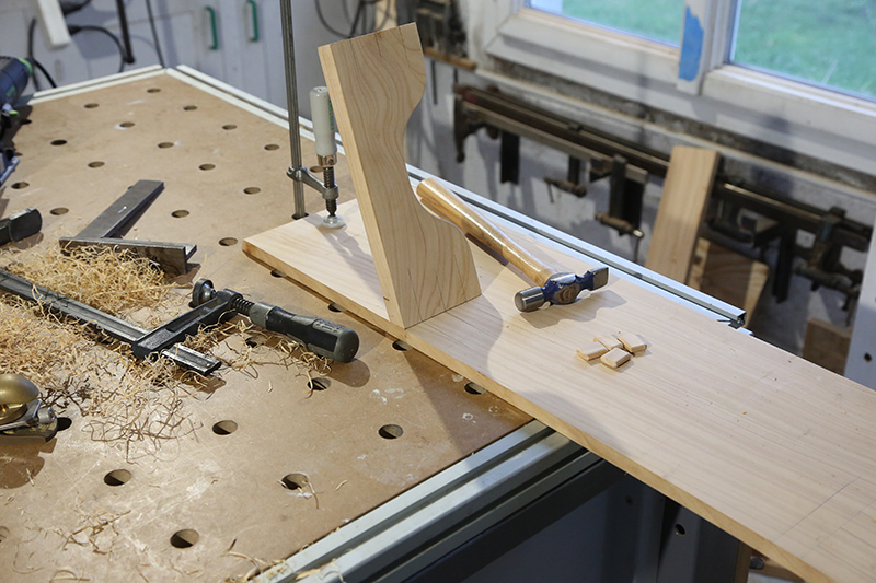

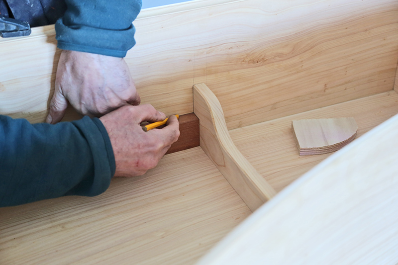

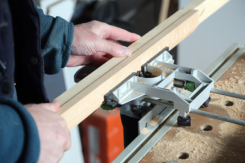

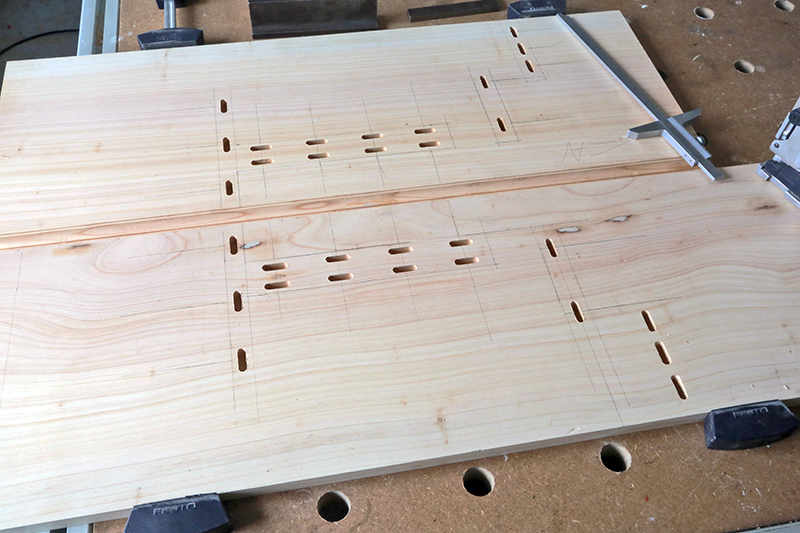

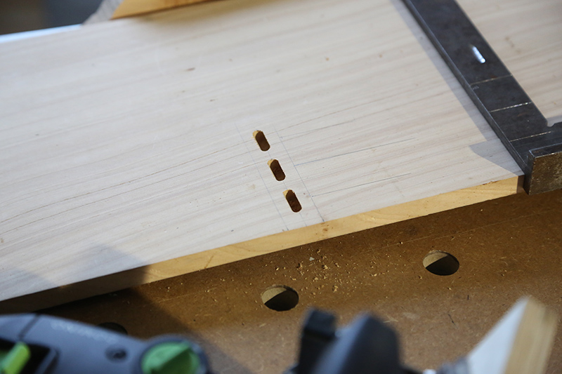

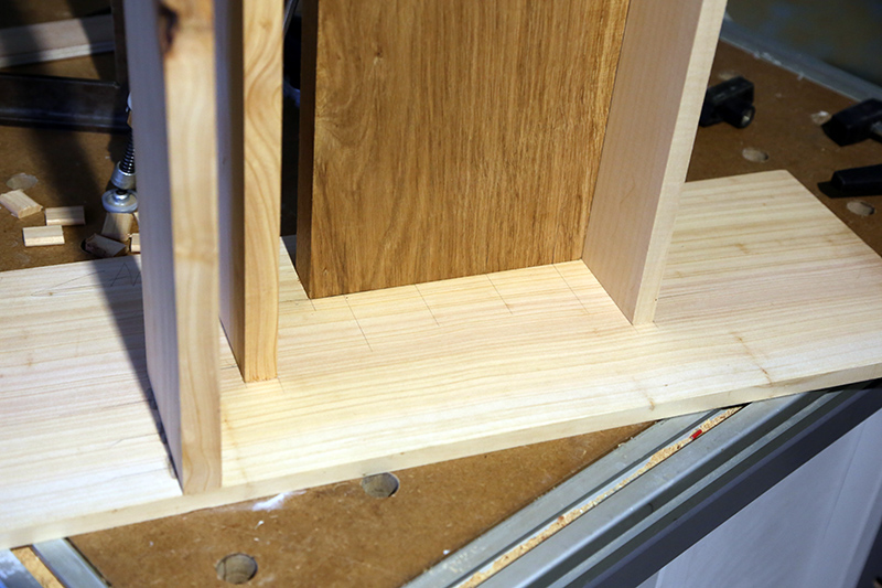

Pour tracer les emplacements des Domino, rien de mieux qu'une chute de bois de la bonne épaisseur et de tracer les deux pièces à assembler d'un même coup.

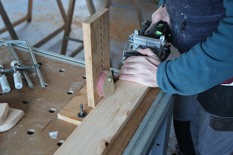

Mon système de maintien des pièces à fraiser.

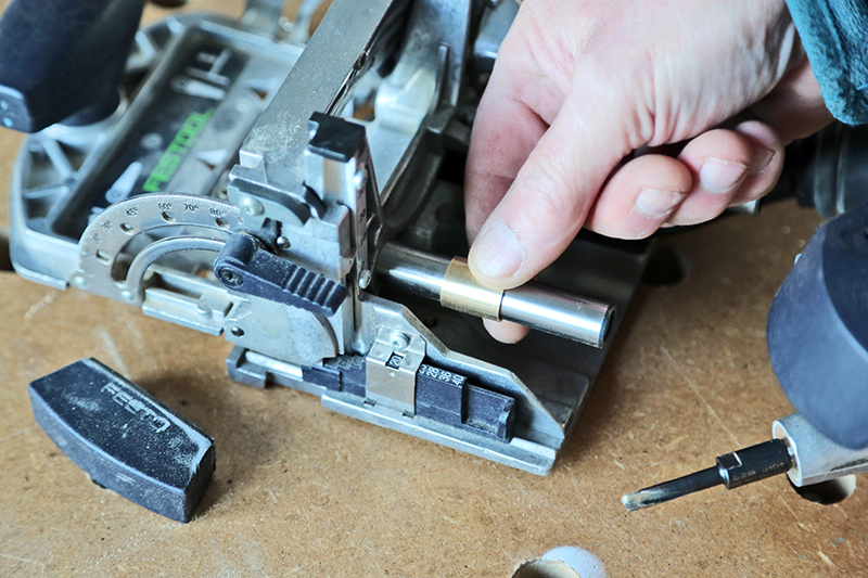

Pour fraiser les mortaises dans les éclisses, j'ai dû improviser une butée de profondeur supplémentaire. En effet, la moins profonde proposée d'origine donnée pour 12mm fraise en fait à 13,5mm, soit l'épaisseur du bois.
Avec cette bague, j'ai réellement des mortaises 12mm de profondeur.
Le reste est classique, il suffit de positionner la semelle de la machine à 10 mm de l'axe des fraisages, et d'appuyer!
Personnellement j'utilise une équerre de mécanicien, elle est bloquée par un taquet que l’on ne voit pas sur l’image.
A suivre...

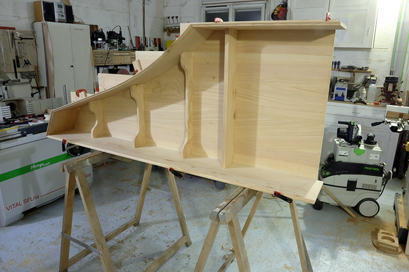

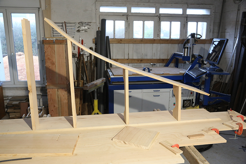

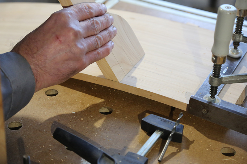

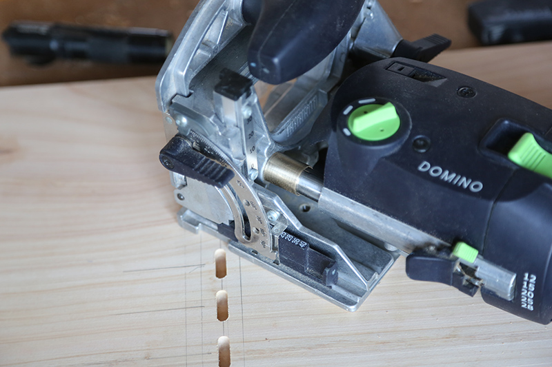

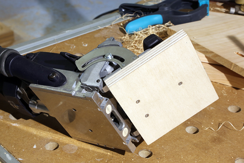

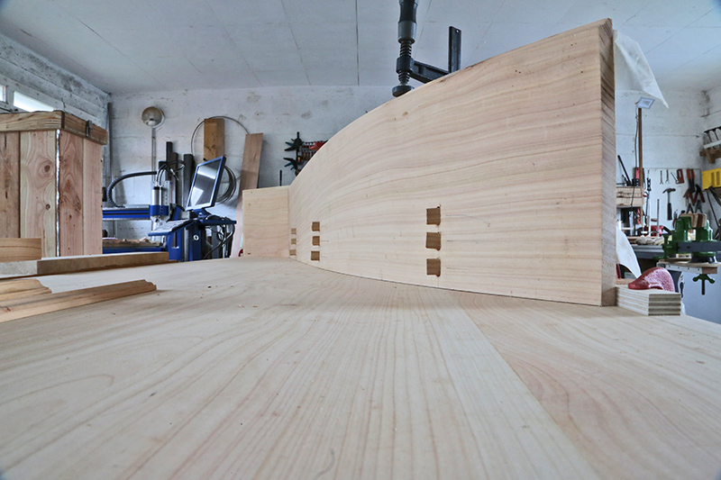

Pour utiliser la fraiseuse Domino en plein panneau et en position inclinée, il faut avoir recours à une semelle rapportée épaisse.
Ma semelle rapportée en CP de 15mm.
Les premiers fraisages sur la partie plate.

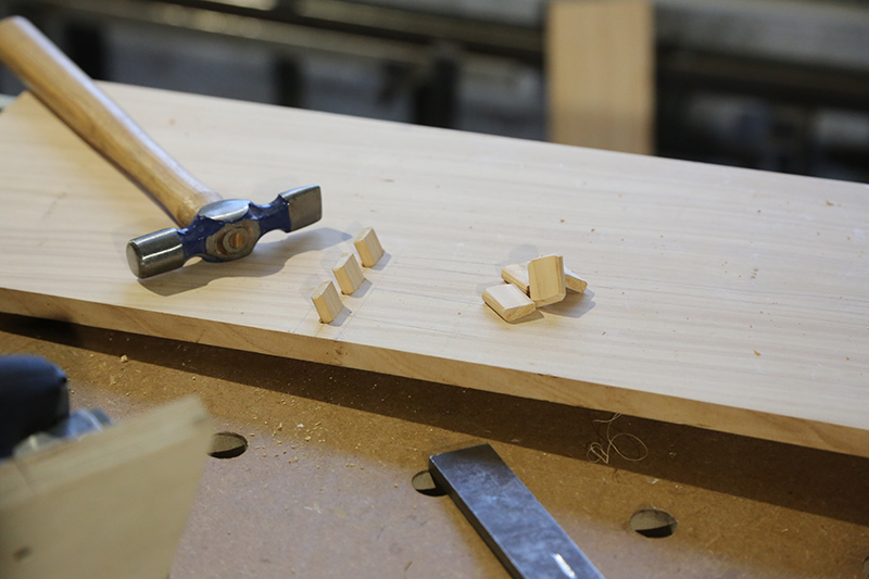

Comme à mon habitude, les Domino sont fabriqués dans des chutes de bois, ici je casse les arêtes au rabot.
Pour positionner la machine sur la partie courbe, j'ai fais tangenter la semelle avec la surface, puis inséré un foret au bon Ø pour la stabilisé.
Tout s'assemble comme sur le plan!
Ici les éclisses sont maintenues entre elles par du ruban adhésif.
A suivre...

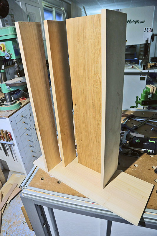

Le sommier est la pièce de bois qui va recevoir les chevilles, elle doit donc être très solide. Il est généralement en chêne recouvert d'un plaquage d'épicéa pour donner l'illusion de la continuité de la table d’harmonie.
Je vais tiré le mien dans ce plateau de chêne.
Le sommier est positionné entre la barre de nom (coté clavier) et le contre sommier (coté table d'harmonie). L'espace laissé entre le sommier et le contre sommier s’appelle la fosse.

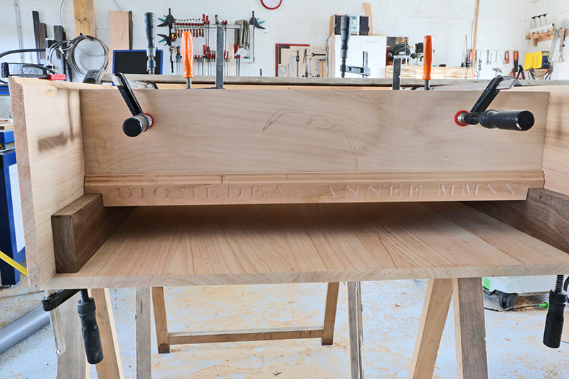

Petit retour sur le clavecin...

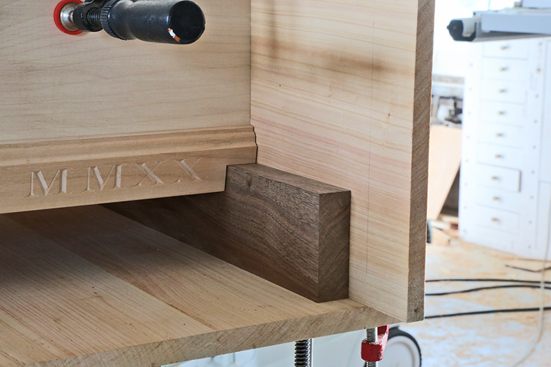

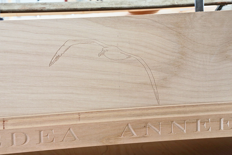

Après avoir gravé à la CNC la barre qui sera vissé en partie basse de la barre de nom pour fermer l'espace laissé entre elle et le clavier, j'ai poussé la moulure en utilisant l'affleureuse en stationnaire.
Cette barre est vissée sur un tasseau pour augmenter sa surface d’appui et ainsi la stabilité.

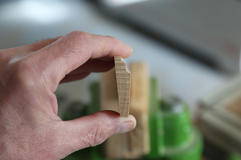

Après avoir terminé la moulure j'ai dégauchi avec un angle la face AR, celle qui viendra se plaquer sur la barre de nom.
La gravure à été réalisée à la CNC en utilisant la technique du "V-Engraved". https://www.youtube.com/watch?v=xEzQBJ-0WKI
La plaque en position.
Un albatros est gravé sur la barre de nom, il sera par la suite doré à la feuille d'or.
Un des deux positionneurs du clavier en noyer. J'ai choisi un joli bois car il sera simplement vernis.
A noter que la barre de nom est en érable et la plaque à visser en merisier.
Les derniers fraisages des Domino avant de coller la caisse. Double rangés pour le sommier, c'est lui qui devra encaisser toute la tension des cordes de ce coté.
Demain de vais faire chauffer la colle!

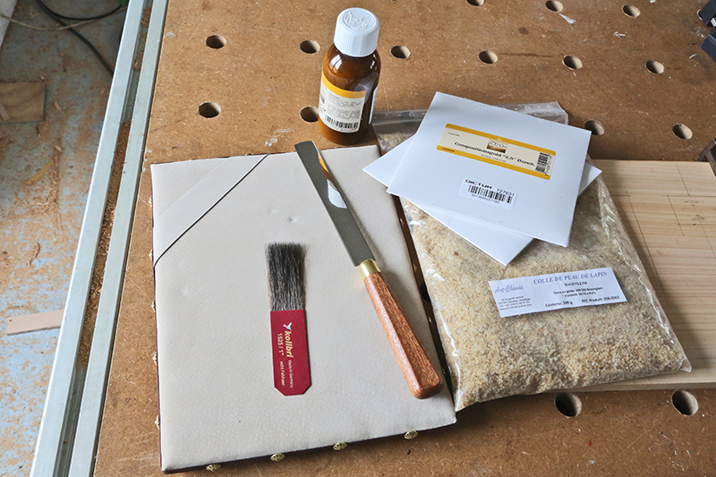

J'ai également reçu le nécessaire pour réaliser la dorure à la feuille. La colle de peau de lapin c'est pour préparer du gesso.
A suivre...

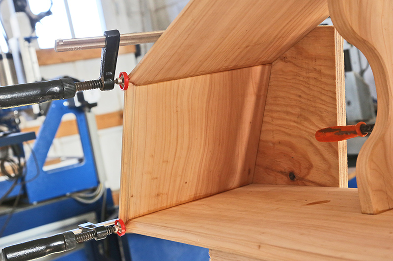

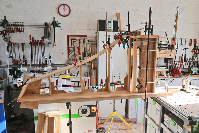

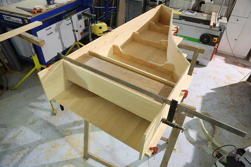

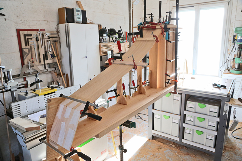

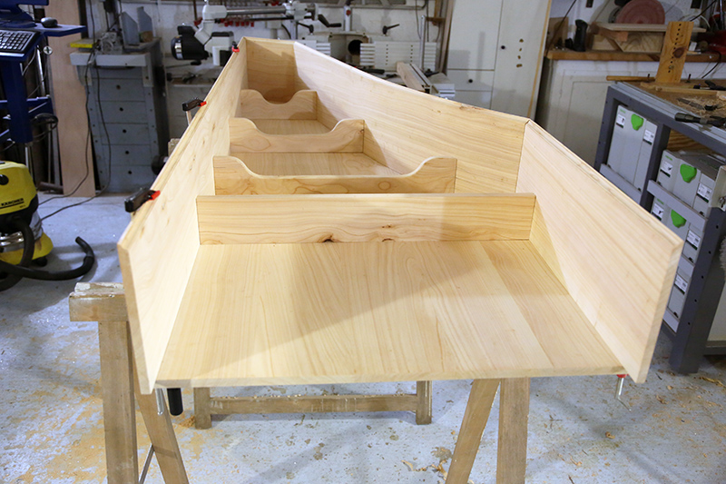

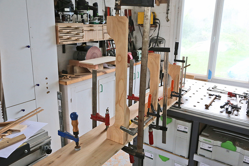

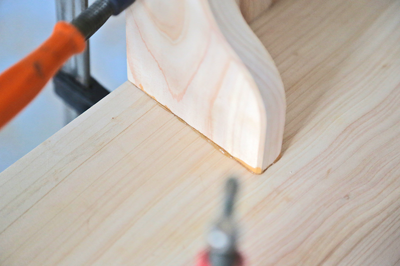

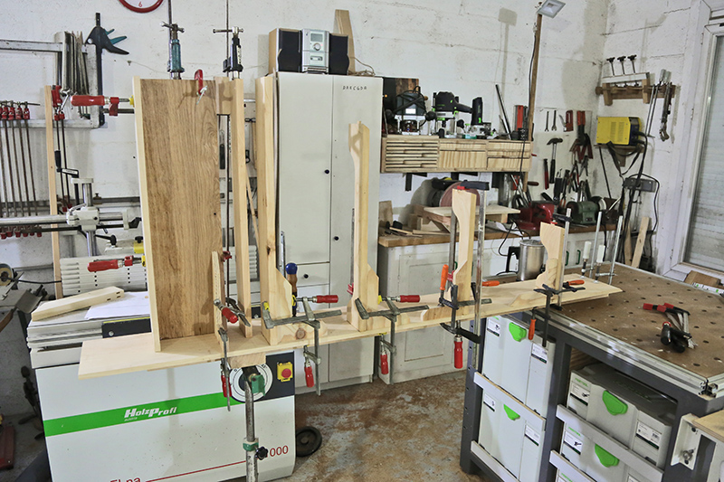

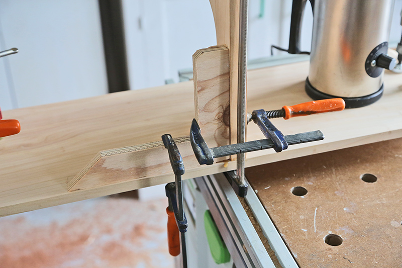

Voila, c'est collé!
Un petite dernière avant de passer aux collages...
Il faut bien calculer son coup!
Tout c'est bien passé

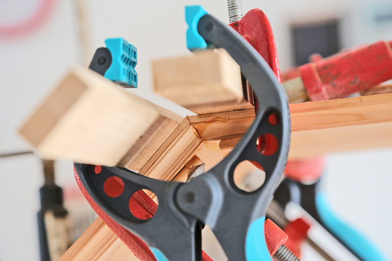

Les coupes d'onglets seront renforcées par le suite par le pose de coins, un peu à la manière d'une caisse de viole.
Pas facile à serrer!

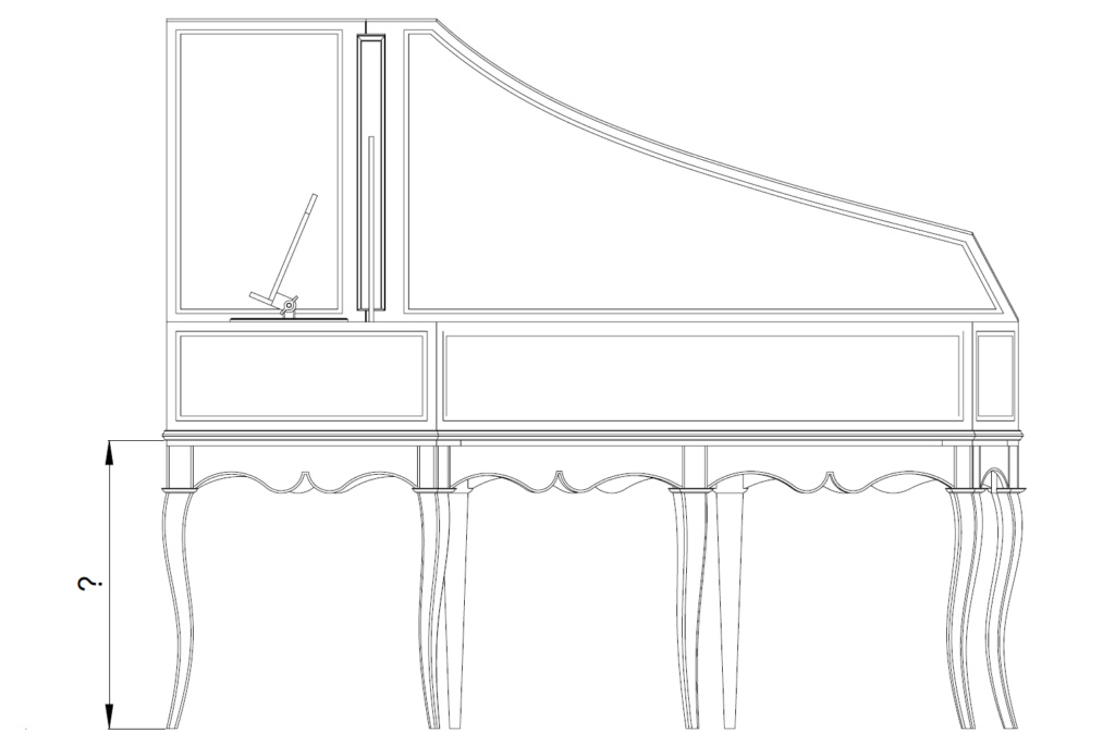

Sinon, je me rends compte que mon clavecin n'est pas très haut, mon clavier n'est qu'à 685mm du sol... Je n'est rien trouvé sur la hauteur idéale, j'imagine quelque que chose comme la hauteur d'une table, soit ±750mm
Si vous avez des infos la dessus, je suis preneur!

75cm avant le clavier ça va faire haut. Le plus simple ne serait-il pas de se référer à la hauteur d'un clavier de piano (75cm de hauteur pour le dessus des touches) ?
