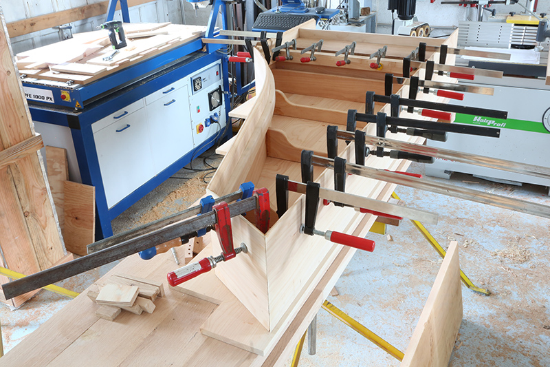

J'ai donc ressorti l'étuve pour cintrer la contre éclisse courbe. Le but étant de se rapprocher le plus possible de la forme de l'éclisse, j'ai donc réutilisé le même moule.
On est vraiment pas très loin...
Reste à la couper à la bonne longueur et à la coller.
Noter la présence des trois piges de positionnements en hauteur.

J'ai terminé le collage des contres éclisses.
Je vais pouvoir fabriquer les derniers renforts.
