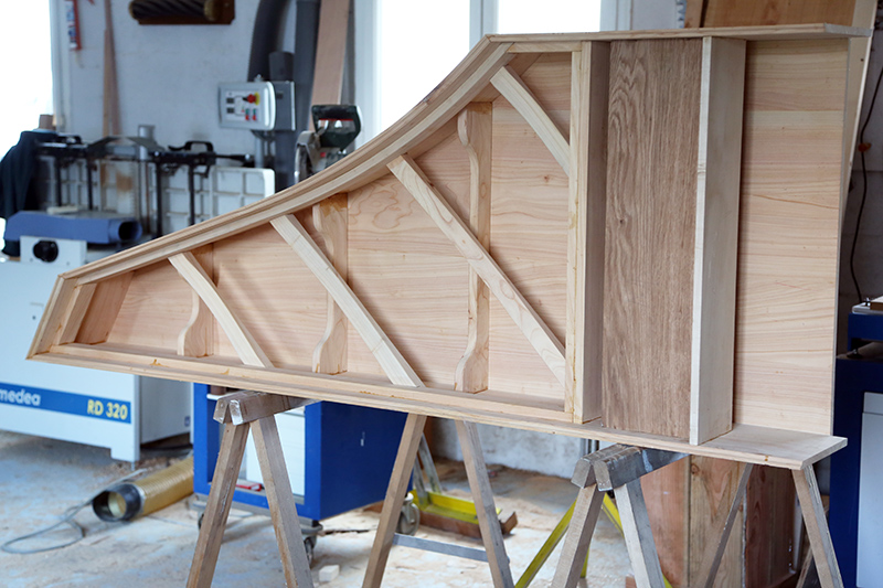

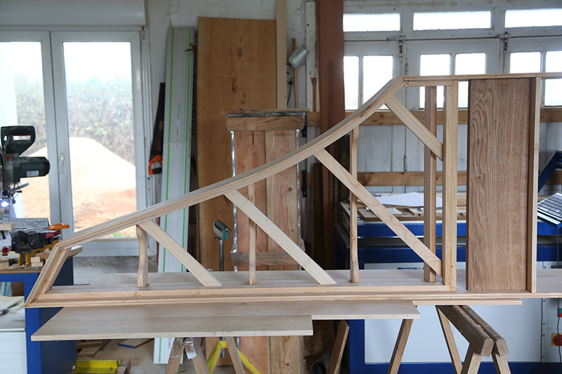

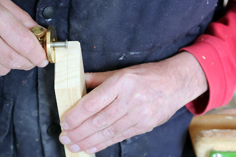

J'ai terminé la fabrication des deux derniers arcs-boutants.
Pour reynald! :D

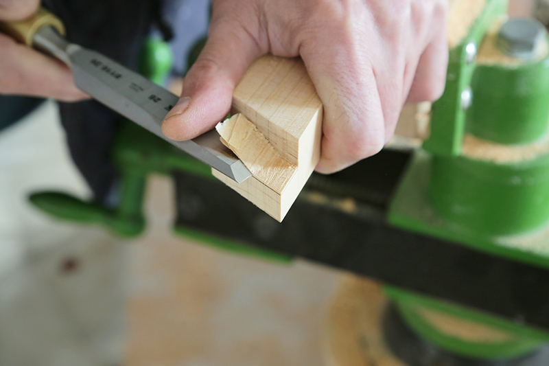

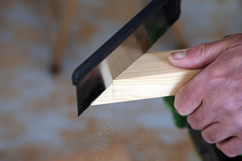

Et le petit coup de rabot pour casser les arêtes!
Je pense qu'il n'est pas nécessaire de les coller, qu'en pensez vous?
Je peux maintenant mettre le fond à la bonne dimension, le l'ai ébauché à la SAR et à la... SSR :face:

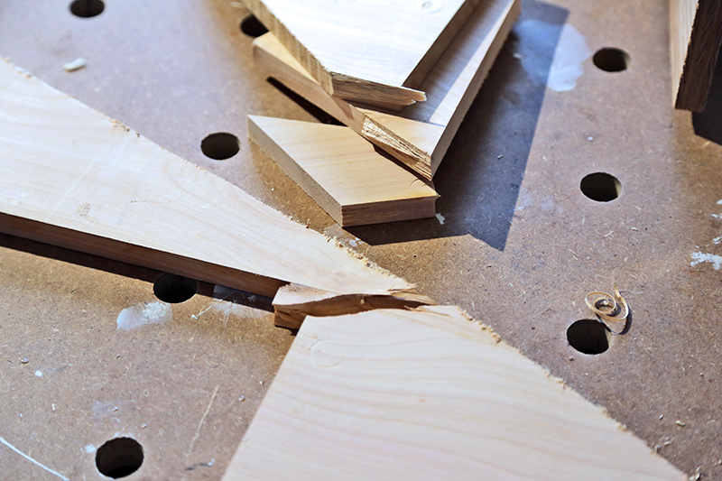

Petits tests de résistance de la colle d'os sur les chutes, c'est du solide! Comme avec la colle vinylique c'est le bois qui casse, pas le collage.
Après avoir vissé provisoirement le fond, j'affleure les bords à... l'affleureuse!
Ça prend forme!

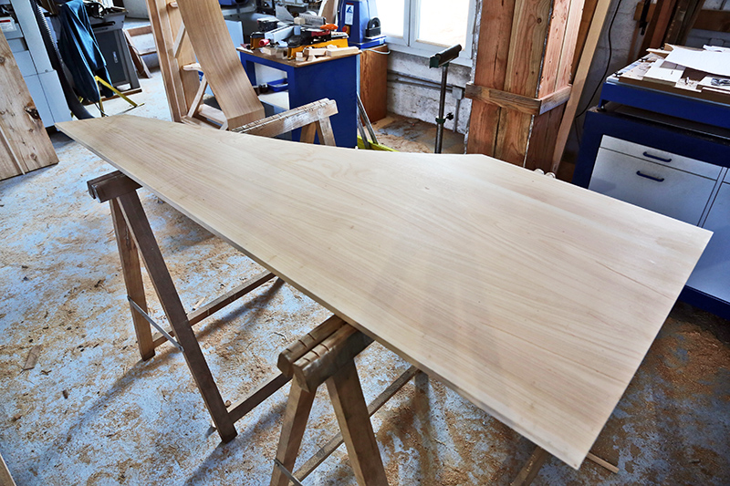

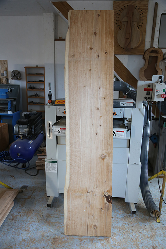

Hier en allant chercher de tiges filetées en GSB, je suis tombé la dessus.
C'est un demi plateau en 45mm, sur quartier, et vendu pour du sapin. Je peux en tirer de quoi faire plusieurs tables de clavecins! Il est parfaitement de fil, bien serré, sur 2m et 180mm de largeur!
Il est de couleur assez foncé pour cette essence, mais c'était le seul intéressant dans le lot, tout les autres présentaient exactement la même apparence à ce que je connais de l'épicéa.

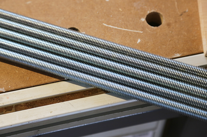

Donc, pour mes presses parallèles...
2 pas à gauche, et 3 pas à droite.

ça sent le travail bien fait :app: :app: :app: , rien que comme ça , ce clavecin est déjà beau .
Pour les presses je suppose que tu va souder des bouts de tiges filetées l'une au bout de l'autre
, si tu fais un post la dessus ça m' intéresse .
Messages : 6423
diomedea a écrit :Bonjour à tous,
ils servent à quoi les arcs-boutant? Si ce sont des renforts anti-déformation, je le collerais.
kerosen
Messages : 570
Localisation : Meaux
Message par kerosen »
Ils ne seraient pas aminci pour éviter d'entrer en contact avec un autre élément du clavecin ?
Vu comment ils sont placés j'ai l'impression qu'ils servent à retenir l'éclisse en forme ... Au quel cas les collés n'apporte pas grand chose de plus aux visses . Mais je n'y connais rien en clavecin :green:
Toujours un plaisir à suivre :beer:

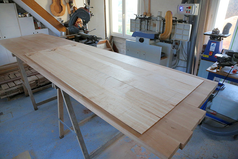

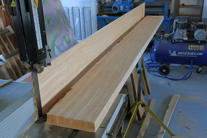

En attendant les tiges filetées pas à gauche viewtopic.php?f=20&t=22337&p=647094#p647094, j'ai refendu à 7mm le bois pour la table. J'ai pu avoir 5 lames 170 X 1850mm sans défaut et bien de fil.

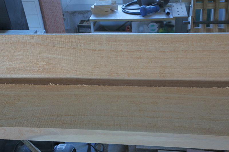

Avant sciage, je dégauchi la face qui sera plaquée contre le guide. Il est relativement dur pour du sapin.
La coupe est propre pour une SAR.

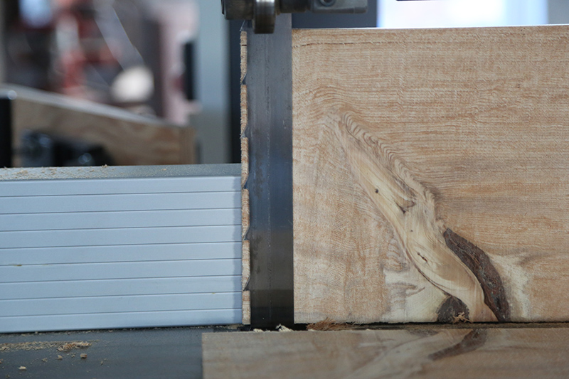

J'ai utilisé une lame modifiée par suppression que quelques dents!

Justement ton opération pour refendre tes planches à la SAR m'intéresse vraiment..... J'ai déjà refendu des planches avec ma SAR en utilisant une lame qui m'avait été conseillée par mon revendeur d'outillage. Elle a effectivement une denture assez espacée, mais de loin pas aussi importante que le résultat obtenu en supprimant des dents comme tu l'as fait.
Tu es partis sur une lame de quel type au départ? tu as un "avoyage" important sur les dents restantes? pour la vitesse de la lame, tu es a combien de m/s? la machine force ou ça coupe bien?
Merci
diomedea
Messages : 1340
Message par diomedea »
terence a écrit :Tu es partis sur une lame de quel type au départ?
J'ignore la référence exacte, se sont des lames qu'on m'a donné.
Ici, avant/après:
terence a écrit :tu as un "avoyage" important sur les dents restantes?
C'est celui d'origine.
terence a écrit :pour la vitesse de la lame, tu es a combien de m/s? la machine force ou ça coupe bien?
C'est 15,65m/s et ça coupe sans forcer!
Bien que là un affutage s'impose, elle c'est tapée du bois dur et désaffutant.

La question de la hauteur des touches était posée. Pour information j’ai mesuré sur mon épinette et le haut des touches est à 71 cm du sol soit un peu plus bas que sur un piano.
J’imagine que ça doit être assez variable selon les époques.
Pour les arcs boutants, à mon avis il faut absolument les coller. Ils sont là pour reprendre l’effort de traction à laquelle est sous mise l’éclisse courbe. Avec seulement des vis cela va bouger dans le temps. Le risque c’est déjà d’avoir des vibrations parasites et il sera impossible d’y remédier une fois la caisse fermée. Sans compter les risques de déformation de tout l’ensemble ( table qui se fend etc...)
