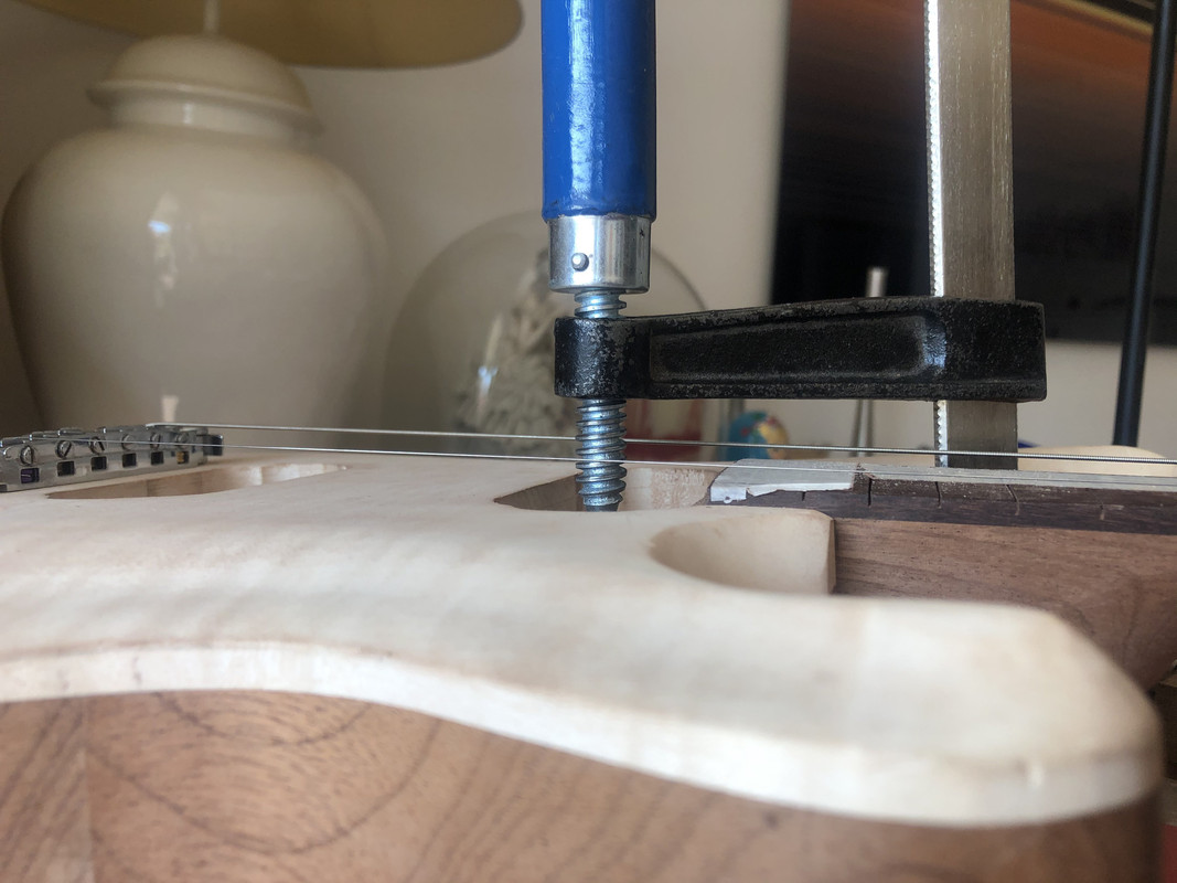

J'ai passé un peu de temps à positionner correctement le chevalet sur la table, pour les cordes sont parfaitement alignées.
Le centre du manche passe bien par le centre du la table. De ce coté, c'est bien.
je viens de faire le trous pour les inserts du chevalet.
j'ai également fait un trou pour passer la mise à la masse de l'insert
Question, Est ce que je peux poser les inserts de manière définitive à ce stade ? Cela me permettra de faire un test avec les cordes de Mi pour voir si l'angle du manche convient ? Je n'ai pas encore fretté.
merci

oui tu peux mettre les inserts, cela dit t'as pas vraiment besoin pour vérifier l'angle du manche, suffit de poser ton chevalet au bon endroit

ç a l'air pas trop mal, l'alignement des cordes est correct.
Maintenant je crois qu'il faut que je commence le frettage.

Excellent ! Cependant je mettrais un poil plus d’angle au manche car là tu es au plus bas côté chevalet et il y a un assez gros espace entre la touche et les cordes. Une petite cale? En plus le manche est un peu trop enfoncé, la touche est sous l’érable, cela permettrait de faire d’une pierre de coups.
