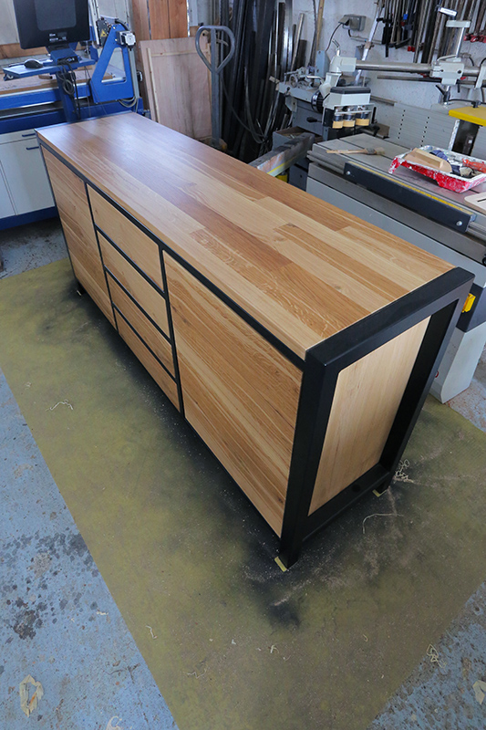

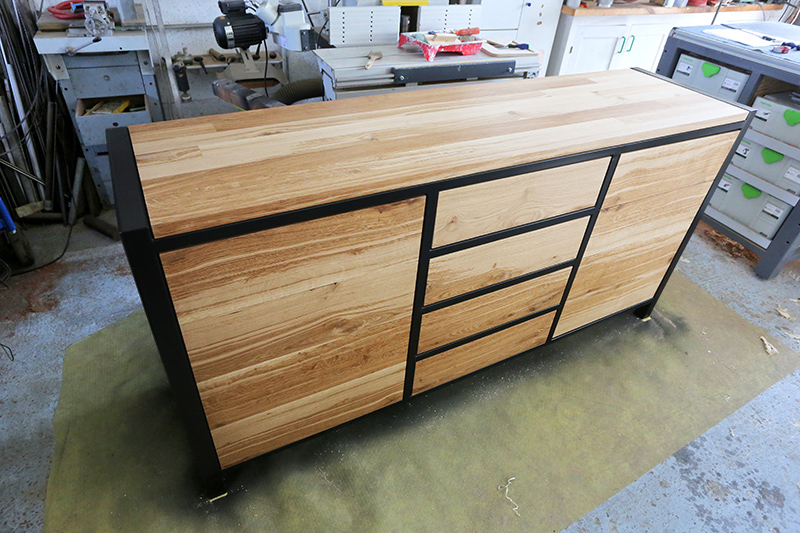

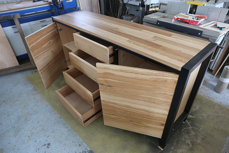

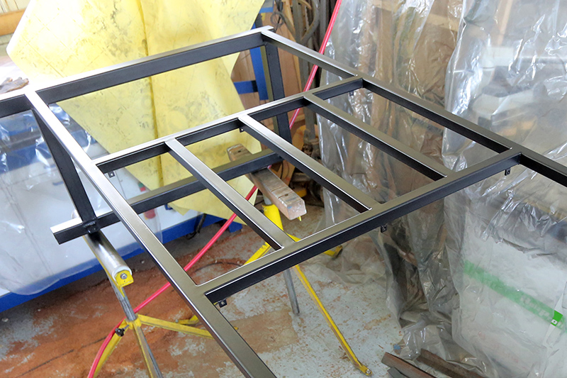

Et ben moi je suis dans la ferraille!
Voici le petit dernier! Une commode bois (chêne rouge) et métal.
Le métal a été peint au pistolet avec trois couche de RUST-OLEUM COMBICOLOR
ORIGINAL noir satiné. https://www.rust-oleum.eu/fr/produit/co ... r-original et le bois de trois couches de vitrificateur en phase aqueuse V33 Passages Extrêmes mat appliqué au rouleau à laquer.
Les portes et tiroirs s'ouvrent d'une simple pression du doigt.
Et des limons d'escalier.
La peinture au pistolet dans l'atelier c'est vraiment pas une bonne idée!
Soudures MMA et TIG

Pour peindre la commode, t'as démonté les panneaux et peint ou masqué les panneaux?
Le chêne est vachement plus "pétant" avec la finition que brut de ponçage! Ça à de la gueule! Et ça donne des envies!
