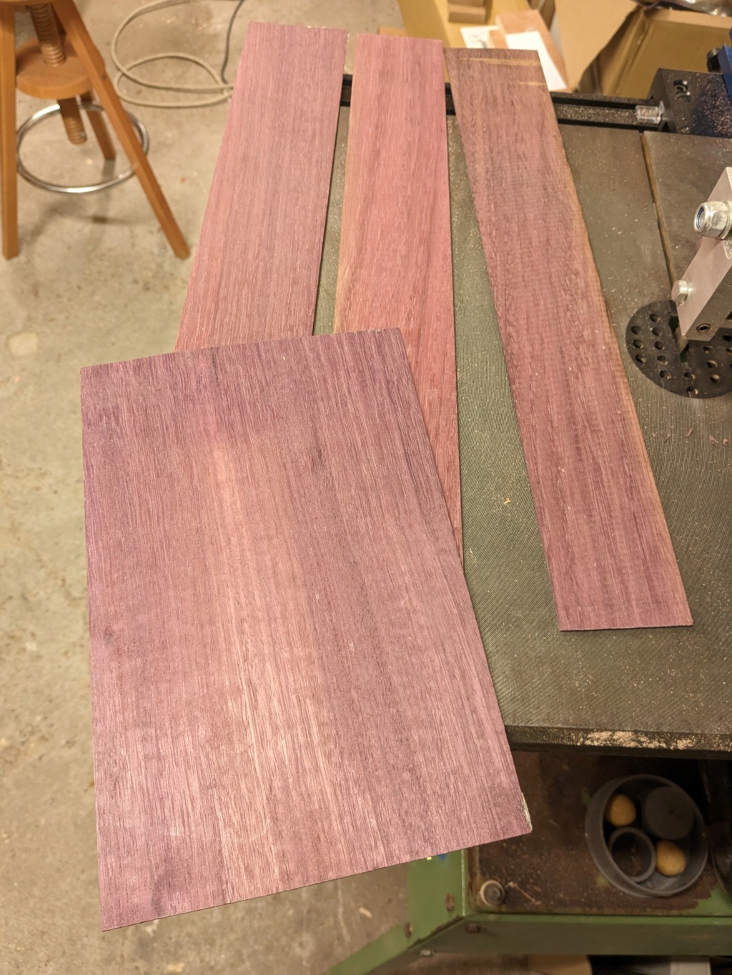

Enfin, le fond et les éclisses en amarante :
Ils sont plus violet/rosé en vrai, j’espère qu’ils garderont cette teinte et ne feront pas comme le padouk à devenir plus sombre… Pour un uku licorne, du rose ça me semblait adapté !
