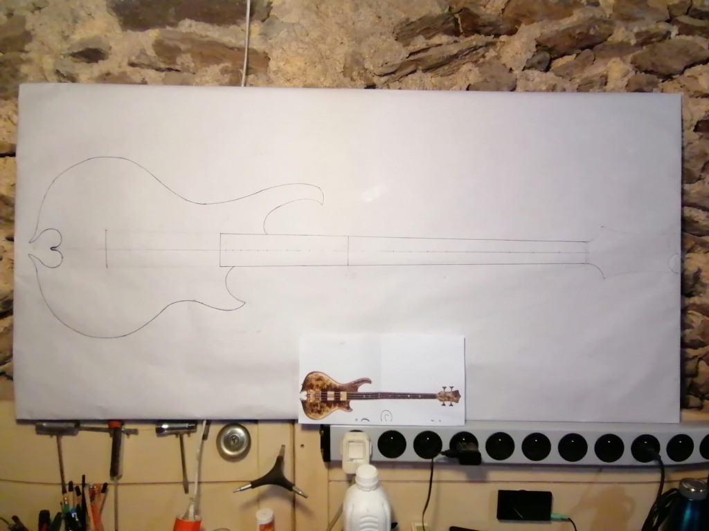

Bonjour à tous.
Je me lance (enfin) dans la présentation et la réalisation d'une basse pour les 18ans du '' petit'' dernier!
(Les amateurs de death note comme lui auront la ref du nom de la basse ^^)
Après 4 guitares, akuma à manche vissé, shinigami, baritone quart de caisse, ryuu long scale a vibrato stetsbar et mocking wolf pour les 18 ans du premier, c' est ma première basse.
Je lui ai montré plusieurs modèles et finalement, le modèle qui lui a plu le plus est un modèle de chez Alembic (modèle dont je m'étais finalement inspiré pour ma guitare shinigami, comme quoi... 😁)

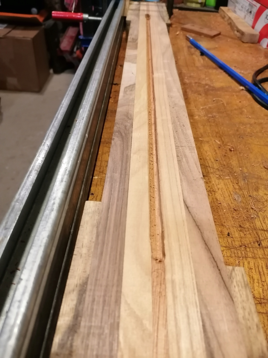

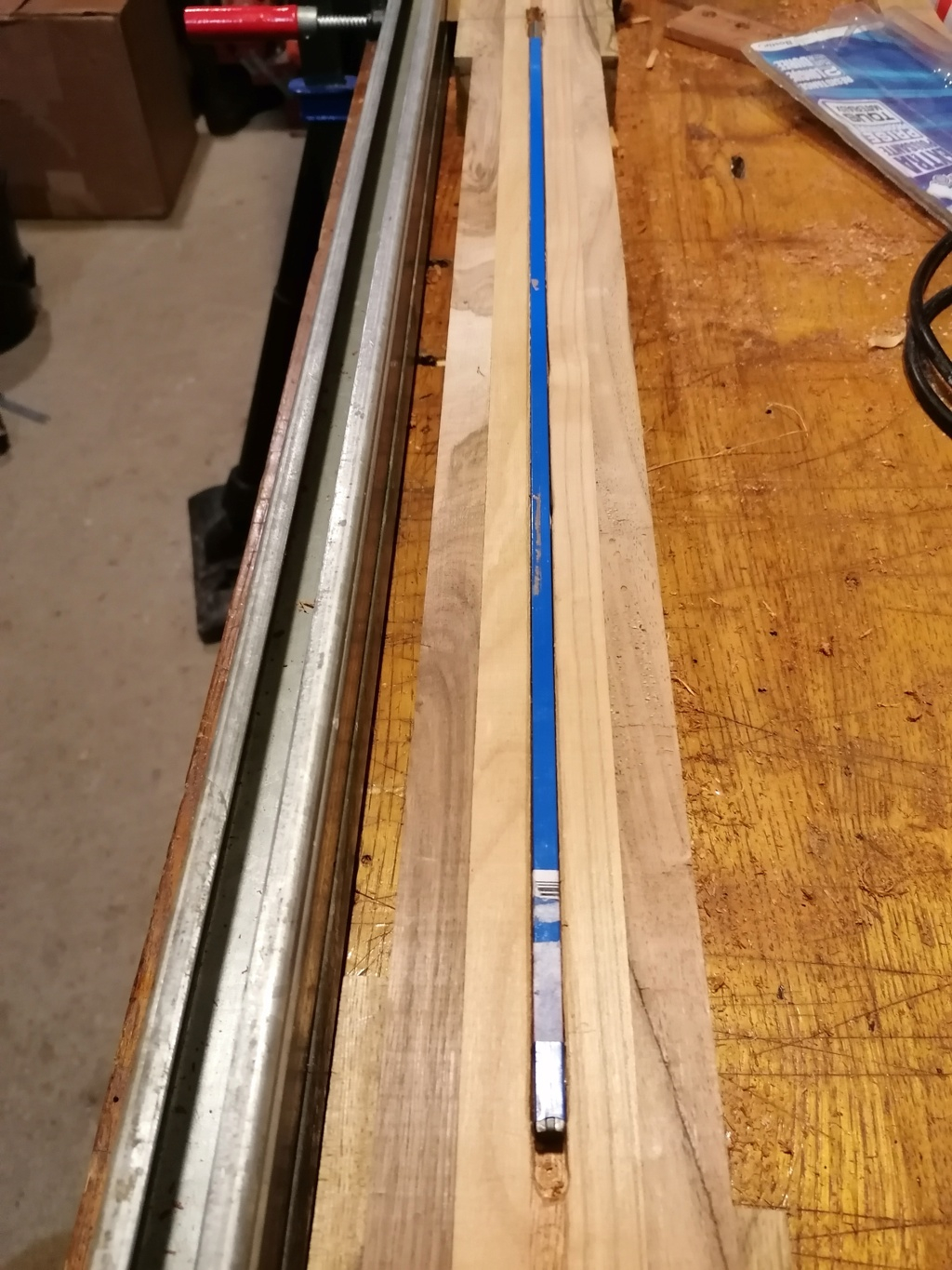

Pose de la tige de réglage et le collage de la touche ! :sm28:

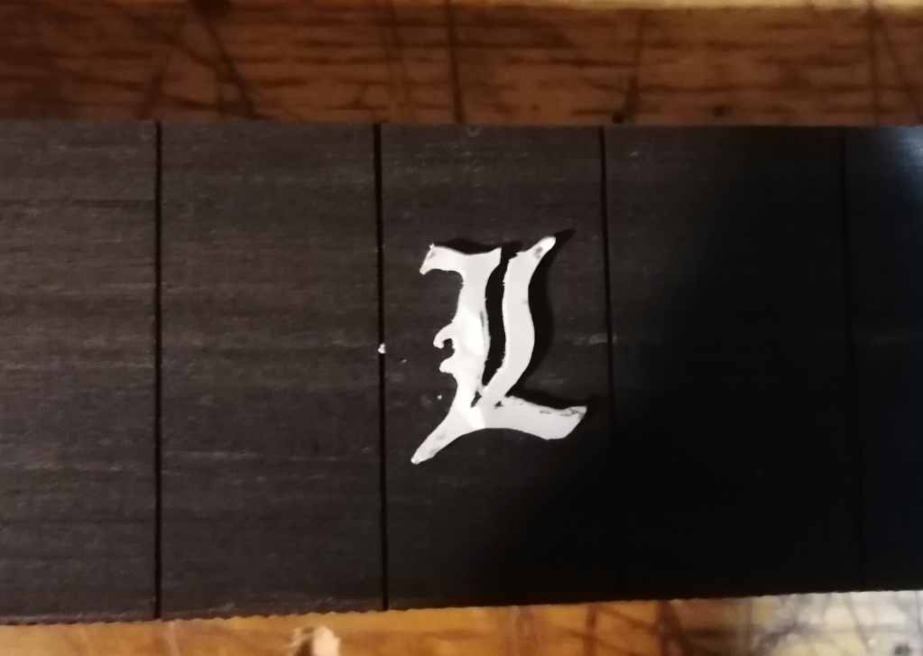

Pas bête pour la pomme, mais je pensais plus au ' 'L' 'qualigrafié gothique du personnage du même nom, vu que le fiston s' appelle Louka, ce sera son initiale et le clin d'œil à death note. 😉
Mais pourquoi pas la pomme en guise de support de jack. :)
J'en avais fait un avec un porte clé d'assassin's creed pour la guitare du plus grand. :)

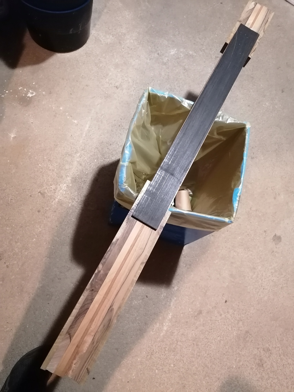

J'ai profité des congés de noel pour avancer un peu 😀
Découpe du repère de touche avec ma scie maison ! ^^
Découpe du manche à la scie sauteuse, elle en a bavé !

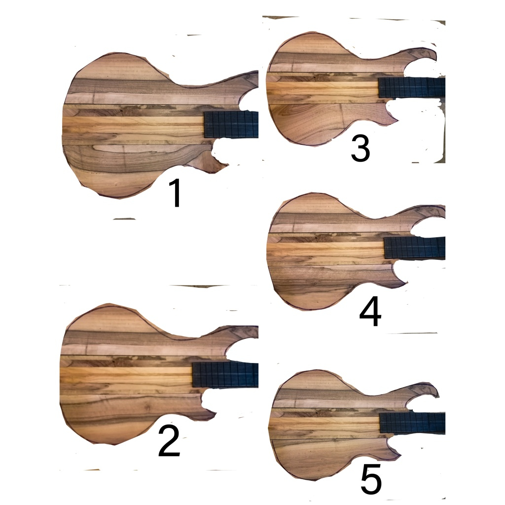

J'ai fouillé dans mes chutes de noyer pour les côtés du corps (le corps sera en merisier à l'arrière et noyer devant), et j'ai trouvé 5 morceaux qui iraient pour faire la partie en bas du manche.
Question, laquelle va le mieux ? 🤔
Perso je préfère la 4, mais madame la 3...
Mais vous, vous en pensez quoi ?
Messages : 4466
Re: Basse 4 cordes Ryuk, alembic inspired
Moi j'en pense que je passerais la table par dessus le manche traversant dont l'essence différente trouble la lecture du veinage de ce très beau noyer.
Mais tu fais ce que tu veux, bien sûr !

Message par LaurentdeLyon »
Il y a plusieurs points de vue.
Moi je dirais la 1 ou la 3.
Dans une optique d'harmonie du couple, plutôt la 3 :lol:
Et sinon je plussoie la proposition de cacher le manche traversant sous la table.
(Tu nous demandes un avis, je t'en donne 3... ça va surement beaucoup t'aider :lol: )

Pronto a écrit : sam. 11 janv. 2025 19:24 Moi j'en pense que je passerais la table par dessus le manche traversant dont l'essence différente trouble la lecture du veinage de ce très beau noyer.
Je suis d'accord avec toi, sauf que mes chutes de noyer ne sont pas assez larges pour recouvrir le manche, elle font juste la largeur qui reste :/

Messages : 5116
Toutes les solutions. Et un verni opaque :green:
Blague à part, non, ce serait dommage. Mais c'est vrai qu'il est difficile d'avoir une harmonie crédible avec tous ces morceaux différents. Je dirais 2 ou 4.
dead
Messages : 587
Message par dead »
Tu n'as pas de quoi refendre ton noyer et l'ouvrir pour avoir une symétrie ?
Pour ma part je dirais la 2.
Baritones type Gibson RD
dead
Messages : 587
Message par dead »
Eventuellement teinter la partie centrale en noir pour laisser le noyer des ailes s'exprimer, parce que comme plus haut il y a trop de chose différentes et tout se retrouve perdu.
jadespearl
Messages : 1561
Message par jadespearl »
j 'avais pas osé voté pour les mêmes raisons, ca fait trop avec le manche traversant apparent.
si tu as pas assez en noyer , peut etre faire des ailes dans un bois plus neutre pour laisser le multi pli dehors
ou alors partir sur une table complete autre?

dead a écrit : lun. 13 janv. 2025 14:22 Tu n'as pas de quoi refendre ton noyer et l'ouvrir pour avoir une symétrie ?
J'ai pas de quoi refendre non, mais pas bête l'idée de teinter le manche, faudra que je teste le rendu !
Sinon, j'ai une chute de ronce de noyer et une de frêne qui traînent dans mon foutoir, faut que je les cherche voir si elles sont assez grandes pour couvrir le manche sur la partie du corps.
Pour clôturer le vote, j'ai demandé son avis au fiston (ce sera sa basse après tout ! ^^) et il préfère la 4 ;)
