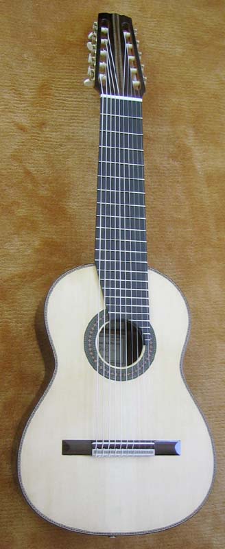

Bonjour, je suis très interessé sur cette guitare et j'aimerai en construire une.
plus d'info http://www.cathedralguitar.com/McBroomGuitar9.html
Le seul problème que j'ai c'est le rendu des basses. Qui d'après les enregistrements que j'ai pu écouter manque cruellement de fondamentale.
Le diapason de ces guitares tourne autour de 650mm. Ce qui pour des basses est short.
Je me disais donc que j'utiliserai un diapason de 900mm (une sorte de guitare basse classique) mais du coup j'aurais un problème sur les aigus (je ne désire pas utiliser le système fan fret). Est ce que avec des cordes adaptées (en nylon, ils ont un très grand choix chez hannabach)je pourrais avoir un instrument plus ou moins balancé? Quelqun aurais t il quelques éclaircicements sur le sujet?

Voici la basse dix cordes de Yves Carbonne
Elle est hollow body (peut être pas sous le cordier) et la tension des cordes métal est plus forte, non?
Une table trop épaisse joue sur la sonorité?
Je sais que la caisse ne sera pas assez grosse pour avoir un son puissant mais je compte l'amplifier avec un piezo.
J'adore le son de la guitare acoustique, ça m'emmerderai de devoir faire une solid body.
Que pensez vous de la faisabilité de ce projet? Soyez franc svp?
Merci.
