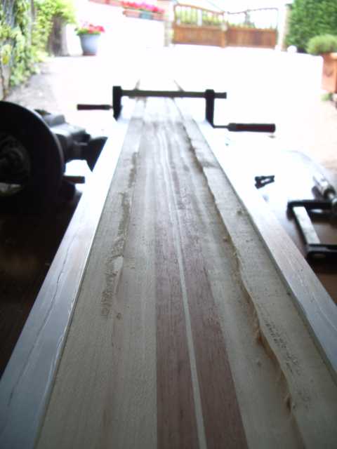

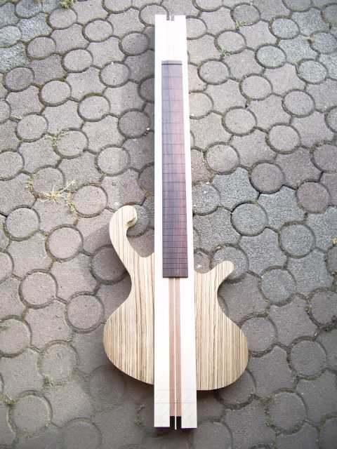

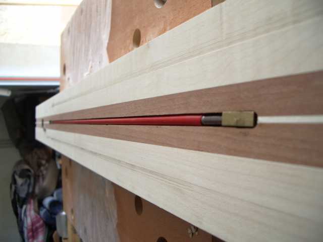

Le projet revient à la simu initiale pour des raisons techniques, en gros un manche conducteur + table de 13mm + vouloir un accès aux aigues libre = pas bon. Ce sera donc manche conducteur visible + ailes.
Alors tout d'abord un petit surfaçage et mise à l'épaisseur du manche avec les moyens du bord (2 règles de maçon et ensuite une fraise à affleurer) :lol:
Ensuite le canal du truss (un hot-rod de chez Stewmac)

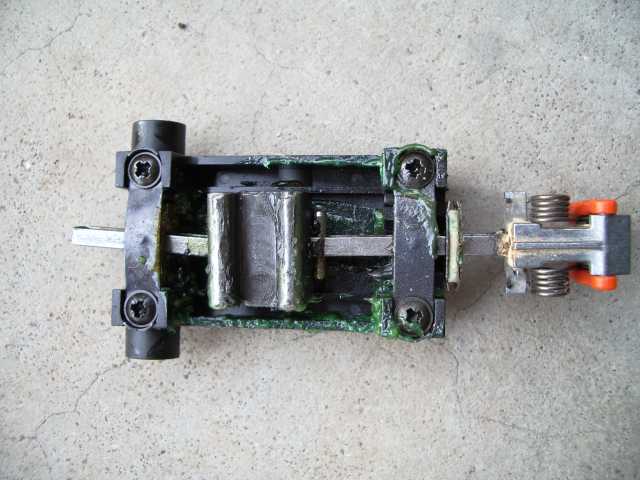

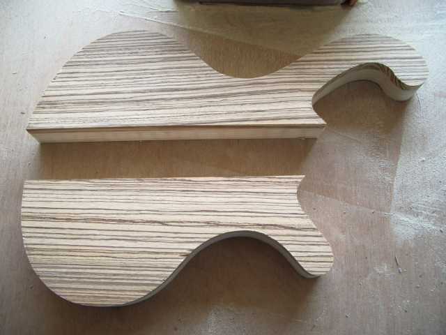

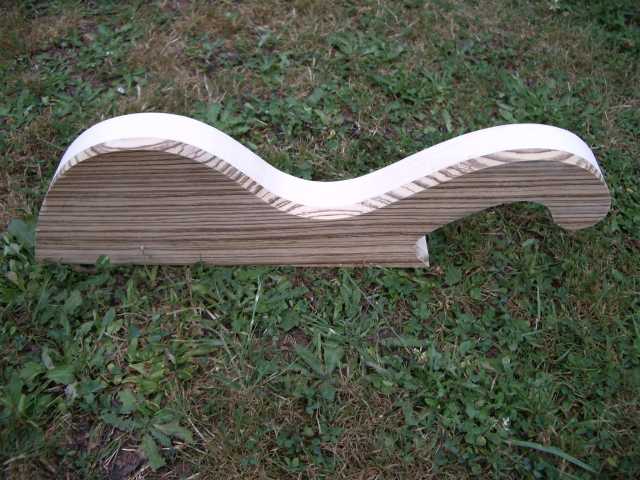

Je me suis ensuite attaqué à la mise en forme des ailes, j'ai pas de photos intermédiaires, mais je peux vous dire que ma scie sauteuse B&D à rendu l'âme ... :? Après dissection de la bête, le résultat est sans appel : arbre plié ! Mais non chui pas un bourin :shock:
Donc à grands coups de scie sauteuses (cette fois sans marque et qui marche 10 fois mieux que cette merde de B&D) et de ponceuse à bande montée verticale
Tamtam ... voici le résultat
Donc voilou où j'en suis, je suis hyper content de moi :D tout se passe relativement bien pour l'instant, je touche du bois :lol:
