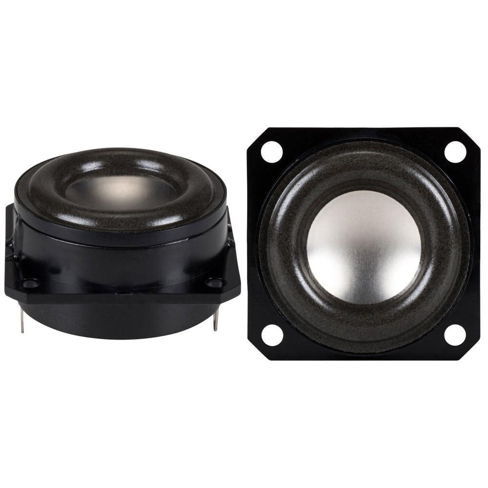

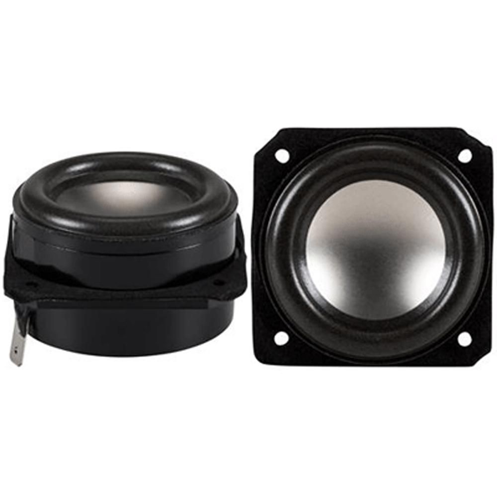

Re: [REAL] Système audio complet - Meuble TV - Colonnes en cours
Pas de plan "technique" mais sinon en plan "fun" il y aura 6 HP
4 HP de 2" (AuraSound NSW2)
et HP de 1" (AuraSound NSW1)
Ce sont des HP a longue Excursion ... http://www.realmofexcursion.com/brands/aurasound.htm
- Messages : 17556
:o Strange ces HP, tu en a déjà entendu ?
Le grand débattement qu'ils ont devrait les rendre adaptés à un ampli guitare, non ?

- Messages : 14855
Dans l'ordre ^^
Les HP sont des 1" et 2" ... (2.5cm et 5cm)
Je les ai testé oui ... bon entre temps, mon furet en a bouffé un :pac:
Franchement, j'ai été très étonné ce qu'un petit HP de la sorte pouvait sortir !!!!! vraiment
Pour la résine, c'est de la résine prête a l'emploi ... un gros sachet séparé en deux, du casse la séparation, tu mélange, tu t'en sert pendant 15 minutes (à température ambiante) et vala ... :)
