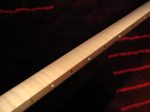

J'ai fait aujourd hui le collage du manche et les side dots.
j'ai un petite question :

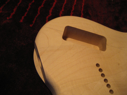

Pour faire mon montage à blanc il faut que je mette les ferrules des cordes traversantes (chevalet hipshot). Mais c'est pas tres bon de les mettre avant la finition (pour le poncage et le vernis)? Il y a une techinque speciale ou une petite astuce?
Merci d'avance

raaah même les repères sont super, super idée le bicolore
pour les ferrules je te conseille chaudement de faire les trous et de les monter après vernissage, j'ai déjà eu le problème et franchement faire les trous avant c'est l'horreur ca se remplie de peinture et de vernis et quand tu les reprend tu éclate tout ton vernis...

Tu veux dire que tu ne perces rien avant de faire le vernis? Celui ci n'éclate pas quand tu perces?hyperion a écrit :pour les ferrules je te conseille chaudement de faire les trous et de les monter après vernissage, j'ai déjà eu le problème et franchement faire les trous avant c'est l'horreur ca se remplie de peinture et de vernis et quand tu les reprend tu éclate tout ton vernis...

si tu perce avec une mèche a bois ca bouge pas

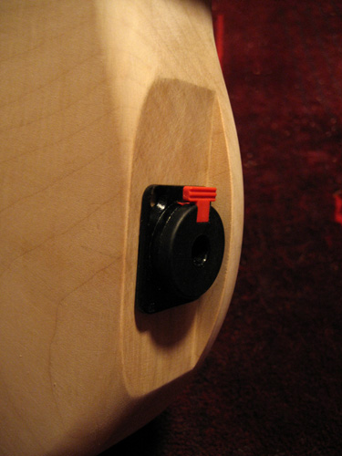

Ouaip, propre comme boulot, par contre juste une petite question, pour le plat dans lequel tu as monté ta prise jack, pourquoi n'avoir pas laissé aussi une toile côté dos de l'instrument ? perso j'aurais même fait ça sous forme de lamage cylindrique, mais peut-être c'est pour pouvoir manoeuvrer le dispositif de bloquage du jack mâle non ?

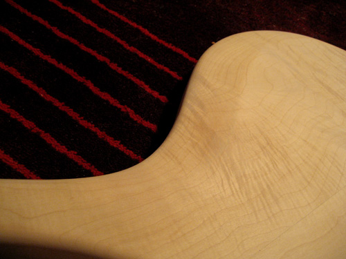

sans rire c'est on ne peut plus propre, la basse d'inspiration est assez bluffante rien que de dos, j'aimerai bien voir le reste...

Joli basse, mais y a pas à dire, personnellement j'accroche vraiment pas sur ces éclisses supérieures qui avancent loin sur le manche ... question de goût
Par contre le travail au dos est superbe, c'est juste domage d'avoir mis un logement de pile avec un capot en plastique noir :?
