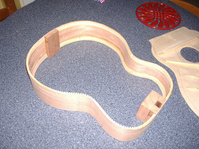

Tu ne fait pas le collage dans le moule? tu devrais les remettre dedans dès que ça sera collé, à mon avis tant que les contre éclisses son pas collé vaux mieux éviter de les sortir non?

Ouaip, c'est plus sûr et bôôôcoup plus simple de coller les blocs talons et les contre-éclisses dans le moule.hyperion a écrit :Tu ne fait pas le collage dans le moule? tu devrais les remettre dedans dès que ça sera collé, à mon avis tant que les contre éclisses son pas collé vaux mieux éviter de les sortir non?

regarde bien si ca a pas bougé avant de faire l'accouplement du manche, pierre. le collage hors moule, depuis le zombilélé, j'ai compris que ca peut partir grave en biais ;)

J'ai remis les éclisses collées aux tasseaux dans le moule hier soir avant de sortir, en ressortant le tout il y a effectivement une petite élasticité qui déforme un poil le truc. je ferais bien attention lors du montage des autres éléments, merci du conseil les gars

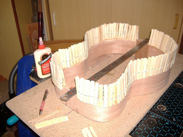

Allez j'ai un peu bossé cet après midi en dégrossissant la hauteur des éclisse avec mon mini-rabot, puis ponçage pour former les courbes qui donneront le galbe longitudinal du fond et de la table. Merci à tomate pour avoir mis un gabarit d'éclisse dans son plan, ça m'enlève une bonne épine du pied
Puis collage des contre-éclisses côté table. Mon moule n'étant pas très pratique à utiliser j'ai confectionner un plan de travail rudimentaire avec quelques clous pour maintenir les éclisses à la bonne forme, c'est simple, rapide à faire et ça marche bien.
105 petites pinces à linge en vrai bois pour tenir le tout

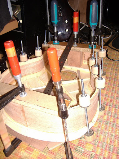

Ça y est les contre éclisses côté fond sont collées :D
bzh76, je peux t'assurer qu'il n'y a rien d'extraordinaire dans ma façon de luther, cette étape là ne présente pas trop de difficulté, surtout quand on achète des contre-éclisses toutes faites qui se cintrent toutes seule une fois humidifiées
Hop la petite photo qui le fait bien : :D
Collage de table ce soir sans doute, après avoir affleuré les contre-éclisses et fignoler le profil des éclisses, sans oublier bien sur le passage des barres du barrage, et le collage des renforts de rosace et de chevalet sur la table aussi
