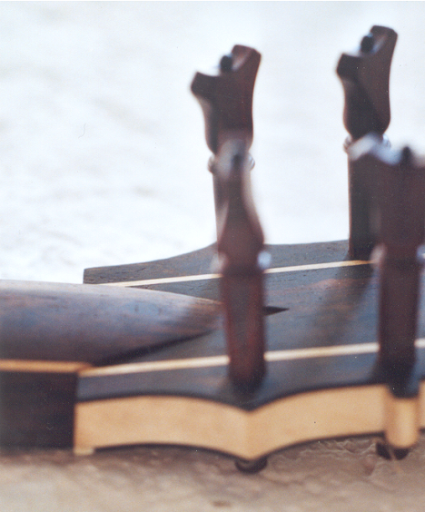

en fait pour les thompson, j'ai trouvé comment il les fait ces têtes, ben c'est du placage, plus ou moins épais, avec plus ou moins de couches.
il aime bien les assemblages de bois
bon sinon pour la mienne de volute, le problème, c'est que je suis déjà a 17mm d'épais, si je remet deux épaisseurs de placage, même en 6/10 (mais vu que mon placage padouk fait plus ), je suis vraiment a la limite pour que les mecas rentrent.
et je peut plus trop poncer le dessus, sinon le placage padouk du milieu va partir..
donc j'hésite.....je sais pas trop comment m'y prendre là...pour le coup, j'avais pas prevu tout ça.
je vais essayer de recoler un érable demain, après avoir poncé un peu pour diminuer l'épaisseur.
pis après un padouk, pis on verra bien.

t'as pas besoin de poncer beaucoup...
par contre il va encore te falloir coller en cintrant... ou cintrer avant de coller. ou sculpter avec le cintre du padouk... sinon a force toutes les tensions que tu mets vont te redresser l'angle de tete quand tu vas la tailler...

'tin j'avais pas pensé a ça.
merci de me prévenir, bon pour l'érable 6/10, je me fait pas trop de soucis, mais le padouk en 2mm, si c'est pas 2,5, il est balaise lui.
donc demain, placage érable 6/10, puis taillage de padouk dans le gras pour avoir l'arrondi sans cintrage.....
je suis pas sorti...., c'est pas gagné,....je vais encore me galérer....la prochaine fois je parlerai pas de volute :mrgreen:
mais bon, on va s'en sortir, au pire si ça foire, je coupe tout, et je colle une tête 100% padouk, avec une volute de 5cm de haut :mrgreen:

ben j'me galère les amis, avec cette volute.
j'ai plaqué une feuille d'érable, et la je commence a plaquer le padouk version volute.
je me les fait a la ponceuse, pas évident....
j'ai serré/collé la première moitié, ça a cassé a un endroit, mais je pense que ça se verra pas trop, au pire, un coup de cyano avec un coup de poncage et ca devrait aller.
le padouk brut
le debit
le premier morceau de volute
la collage
le padouk brut
le debit
la collage

pour que l'on se rende compte ils font combien d'épais après debit tes 2 bouts ? et avant?
