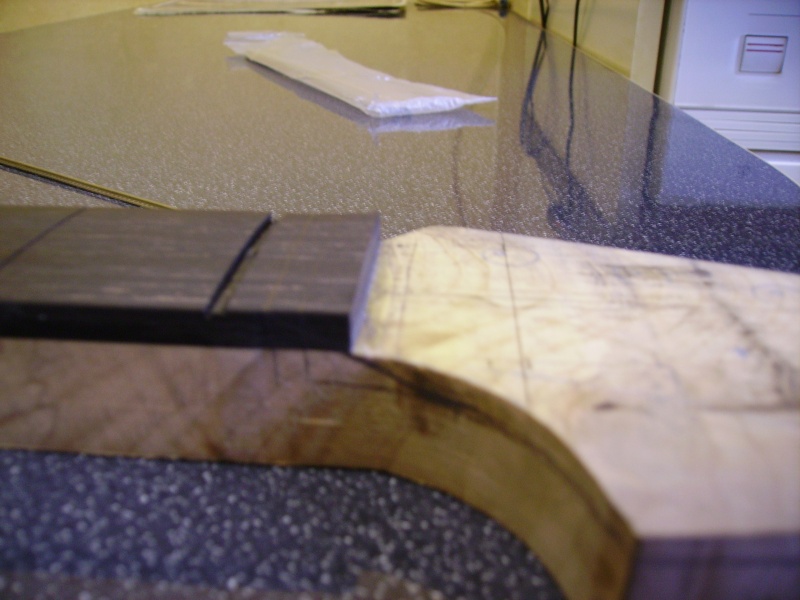

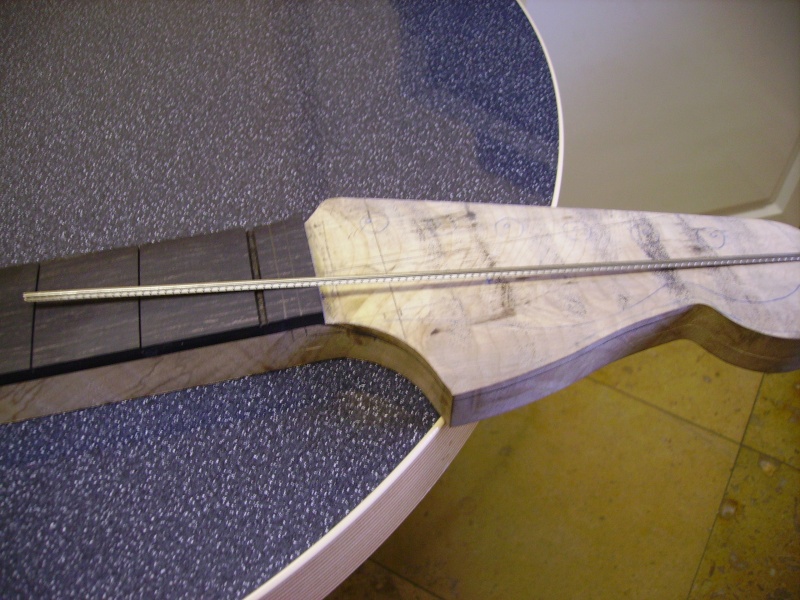

pour faire l'arrondis avant le sillet fraise boule?
mais d'abord je vais percer mes mecas (que j ai pas :pac: ni le sillet d'ailleur :siffle: )
et fretter c'est ça qui me chagrine 20 cm droit de chez droit :xfiles:

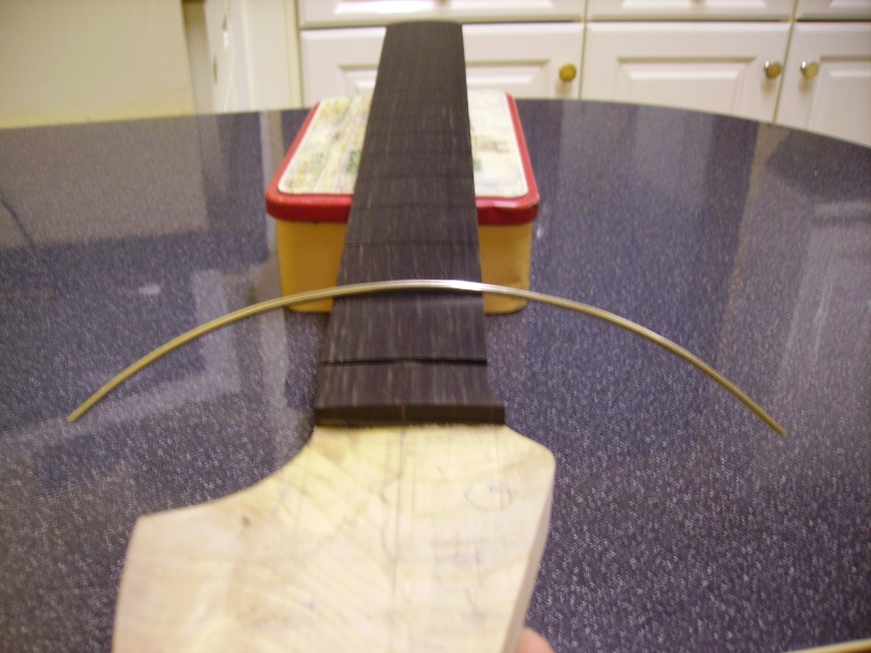

ludobag a écrit : et fretter c'est ça qui me chagrine 20 cm droit de chez droit :xfiles:
Une pince, deux mains, un peu de patience.
Enfin moi j'ai fait comme ça ...
Re: esquiremaster les copeaux arrivent
ludobag a écrit :pour faire l'arrondis avant le sillet fraise boule?
J'ai fait ça à la ponceuse à bande, mais le plus simple me semble effectivement de faire plusieurs passes avec une fraise ronde avant détourage de la tête et mise à niveau, tu finis à la gouge et hop.
'tain, vous avez ni rape, ni gouge, ni ciseau, les Nucléaires? :viking:
alf a écrit :'tain, vous avez ni rape, ni gouge, ni ciseau, les Nucléaires? :viking:
Ben... Non. Enfin... Si. 4 Ciseaux qui coupent pas, mais je crois que je vais m'équiper, parce que ça manque cruellement, et le plaisir de travailler avec des outils à main est bien plus fort (ils coupaient à peu près, au début, mes ciseaux...).

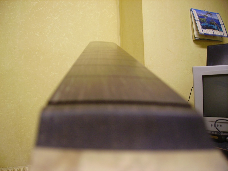

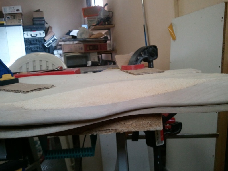

j ai pas fait grand chose aujourd'hui :sif:

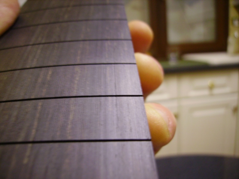

:siffle: faut que je reprenne mon radius je sais pas quel grain a bouré le 400 ou le 600 mais là au 600 ça se voit comme le nez au milieu de la figure :? ça se sent à peine mais je le sais et m'agace :pac:

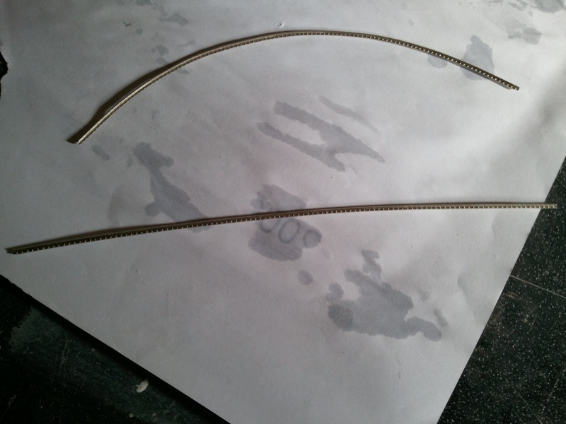

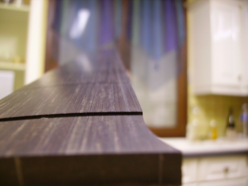

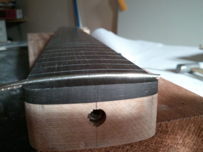

sinon j ai trouvé le moyen de tordre mes frettes :linux:
ça va comme sur des roulettes je regrette pas mon investissement de 1.76 € :lol:
c'est en faq :prr:

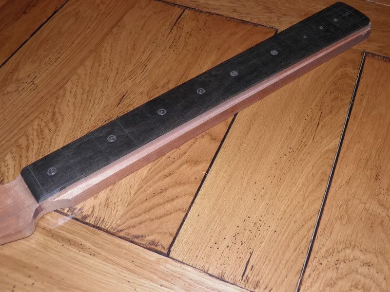

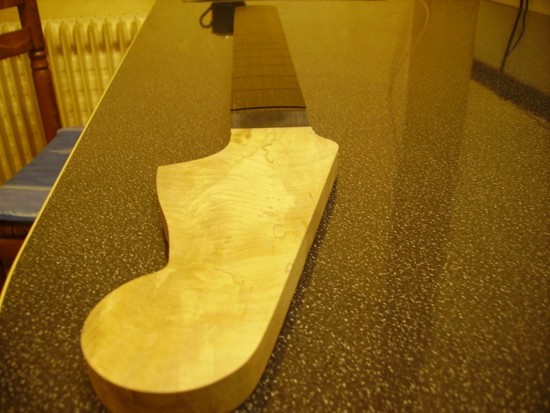

la tete arrondis encore du ponçage :pac:
j ai remis un coup de cale à radius
des petits points sur le coté
donc il reste à fretter, galber mais c'est pour dans 2 semaines et j attend toujours mes pièces :siffle: le week end prochain je démenage sur bourges

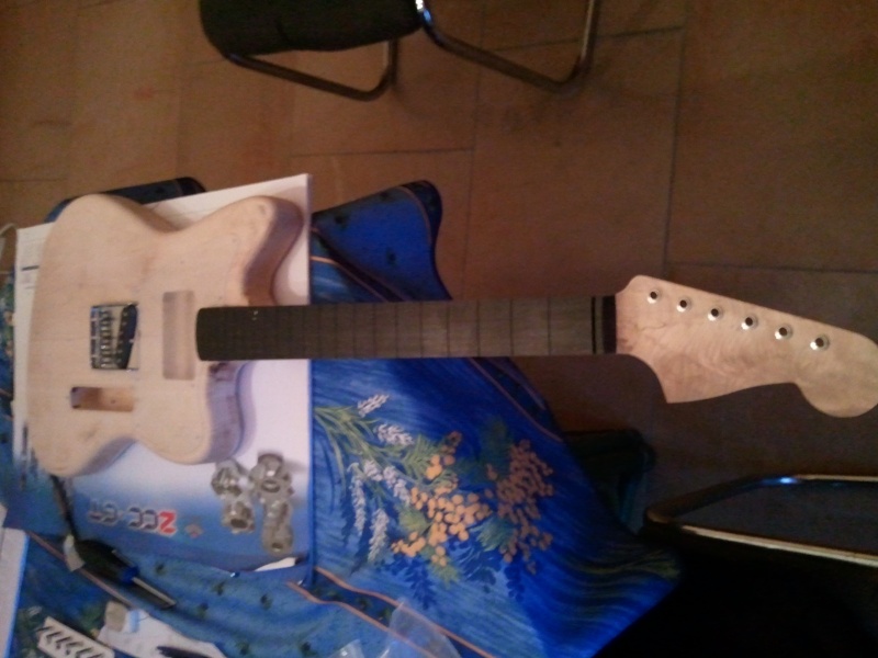

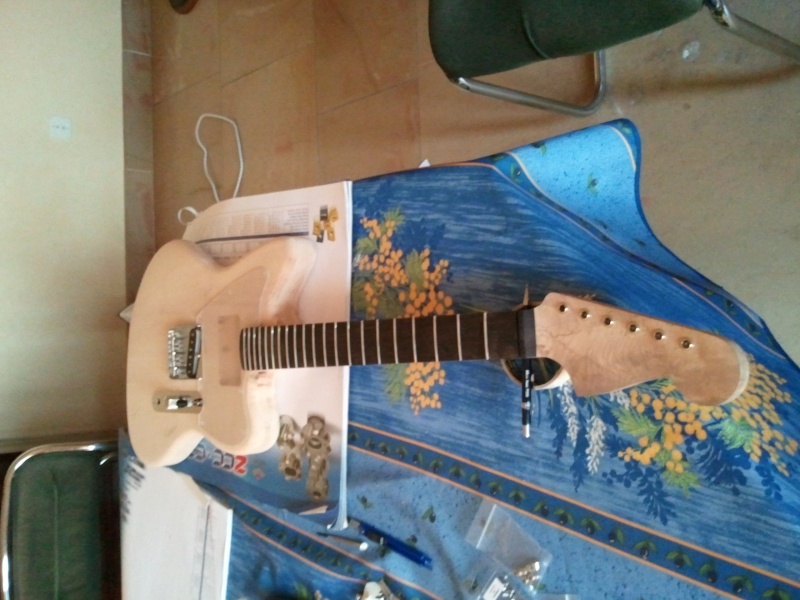

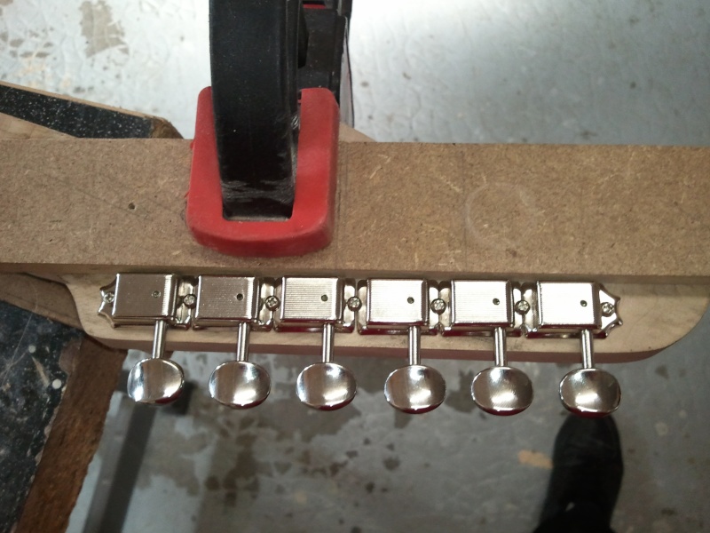

je suis rentré chez mes parents ce week end et j ai avancé mais les photos sont bloqué sur mon tel :siffle:
enfin bon la prochaine fois je prend l'appareil qui floute :prr: :mrgreen:
ça y est c'est débloqué :viking:

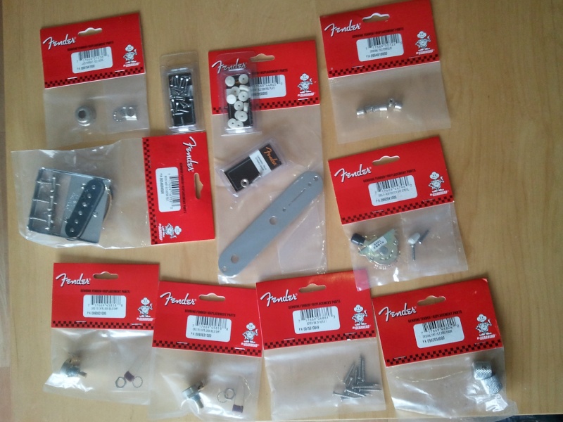

les pièces tant attendu
:oops: :mrgreen:
:? j ai glissé chef :mrgreen:

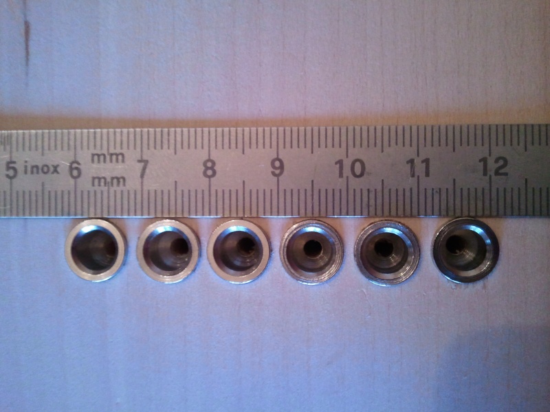

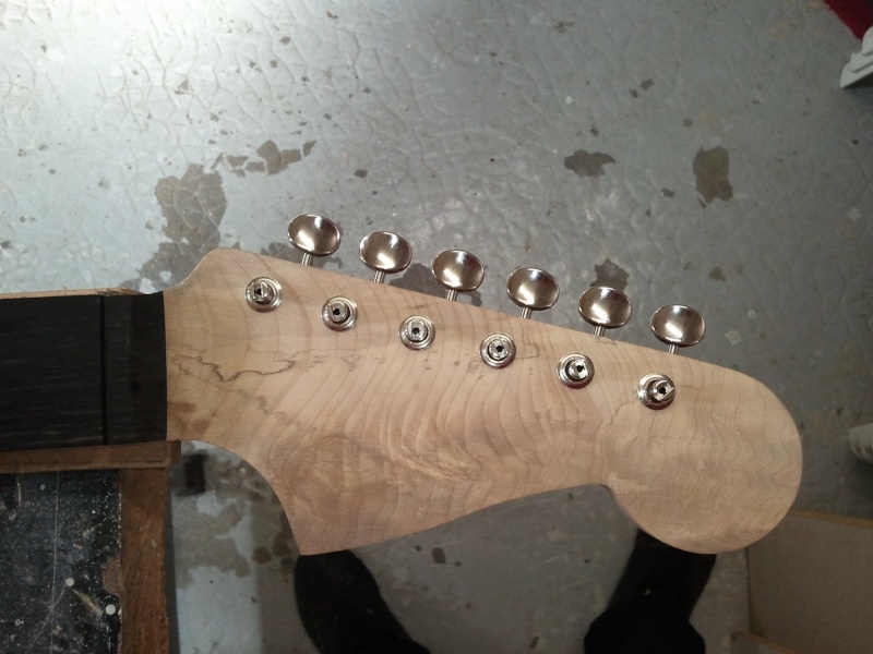

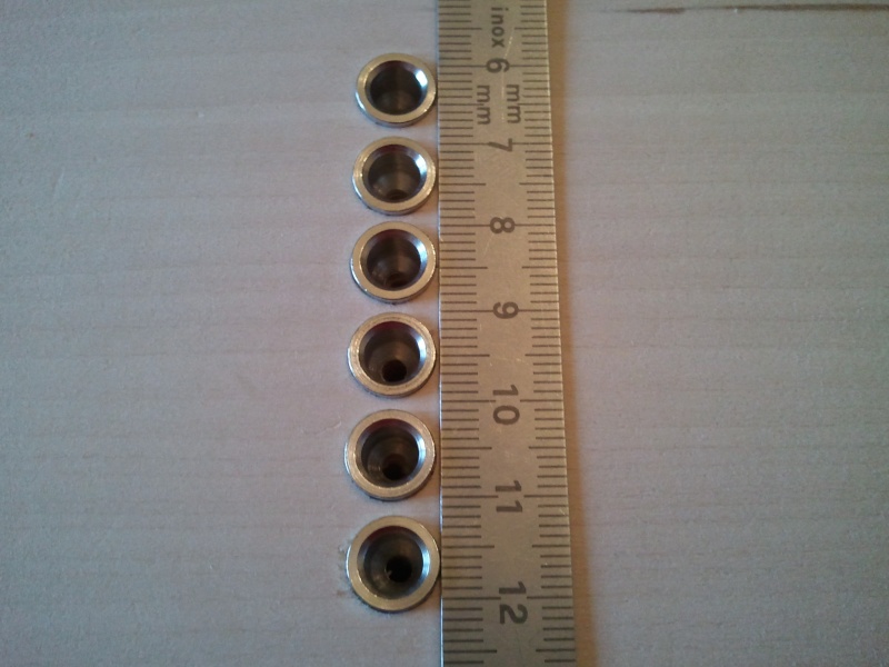

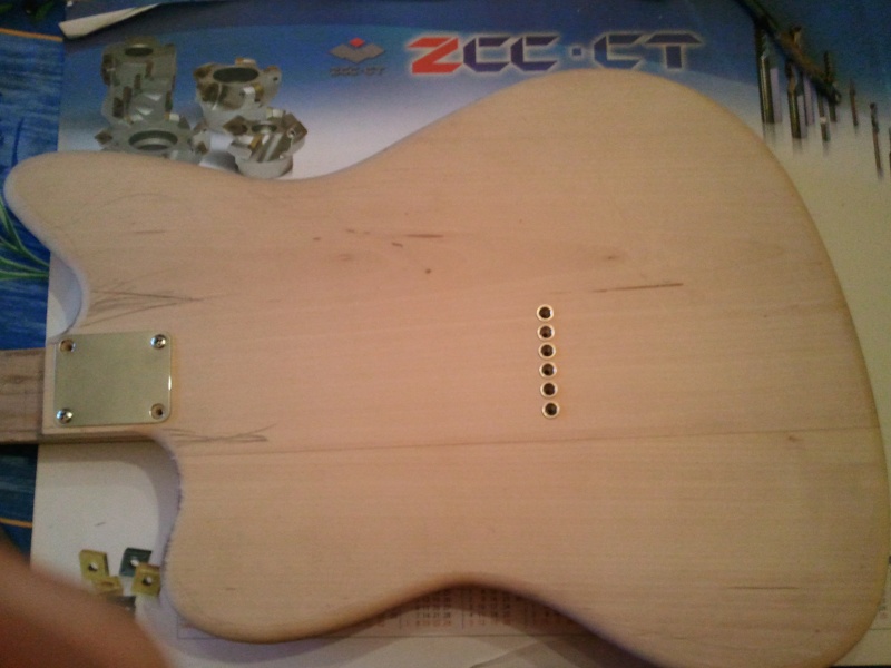

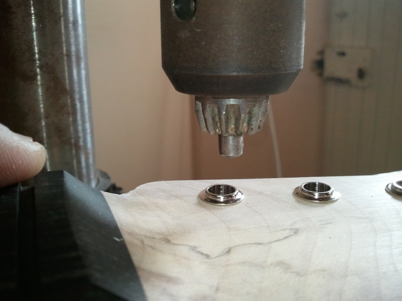

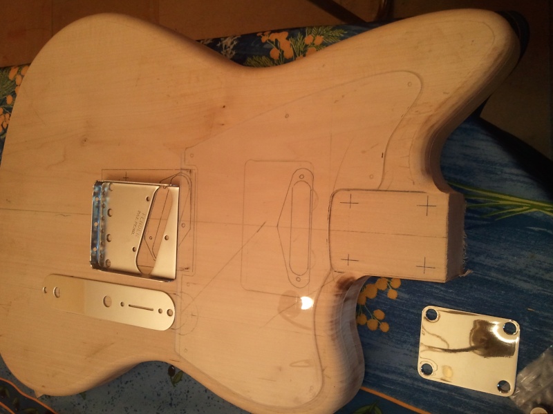

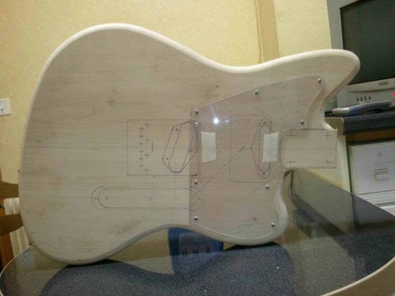

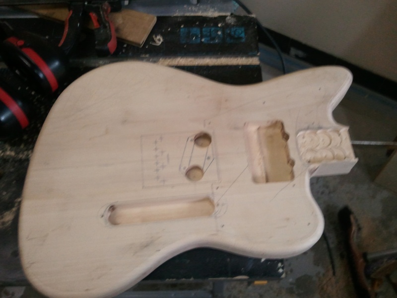

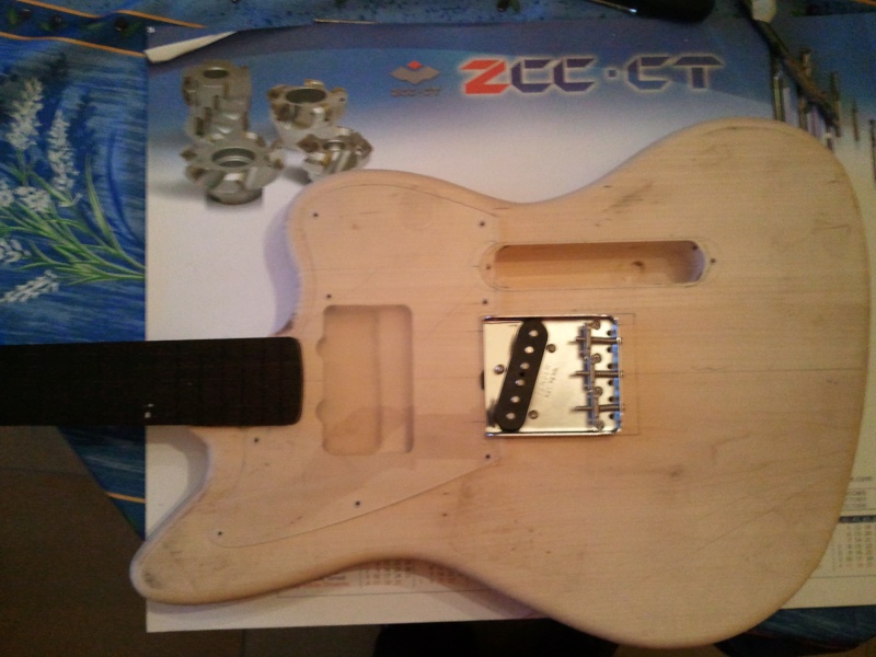

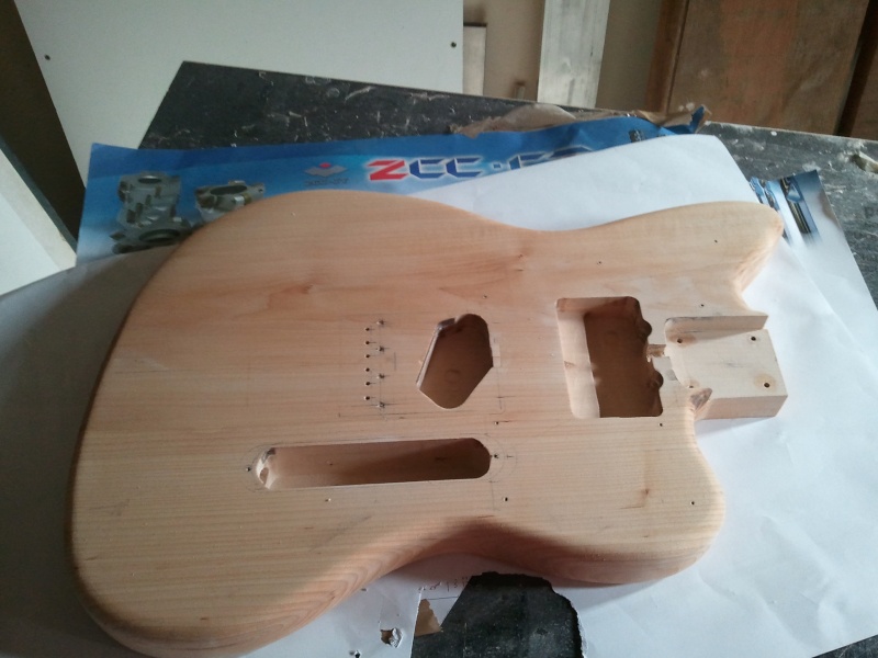

un peu d'avancement

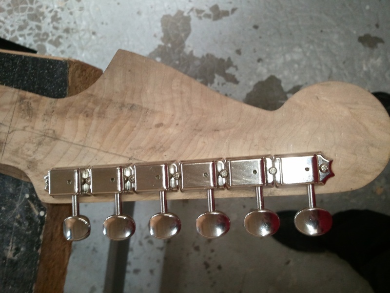

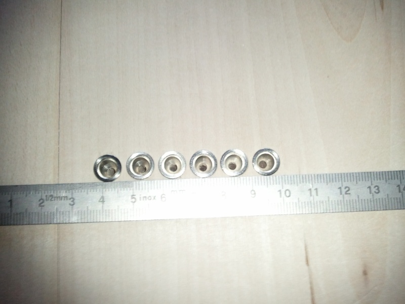

un outil super pour mettre les oeillets
on aligne bien pour les trous
et c'est beau :linux:
cette opération entierement faite à la visseuse :? ben c'est pas mal quand meme
8)
un truc qui va bien pour l'opération suivante
des photos pour le fun :prr:

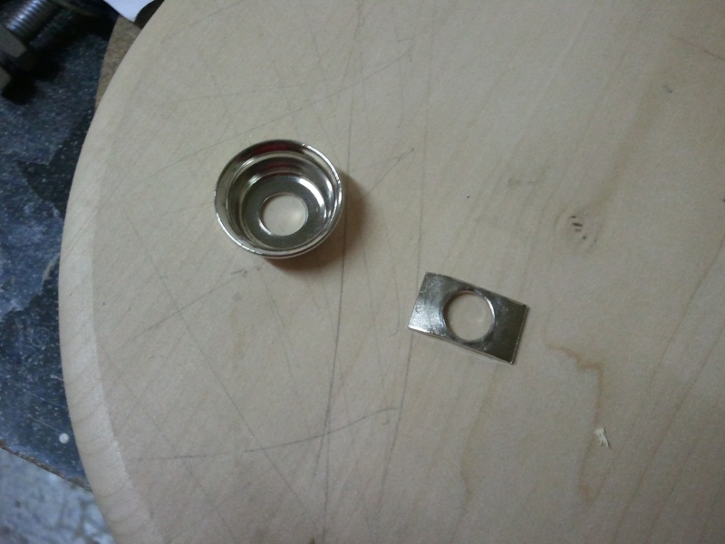

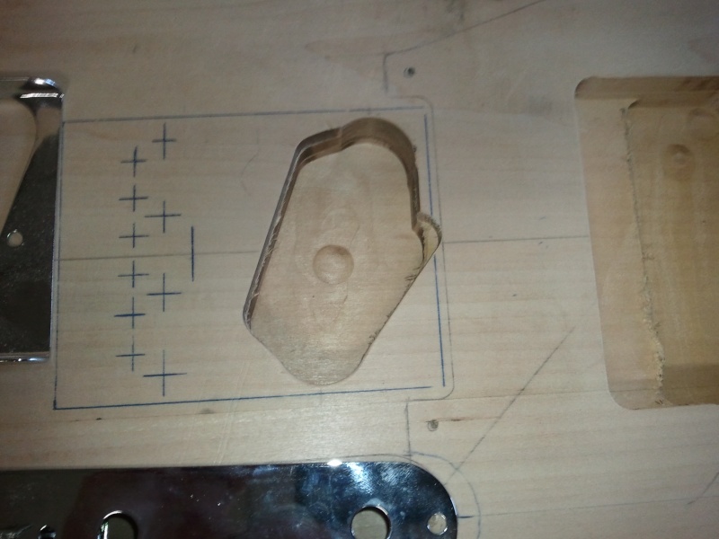

un flipot pour reparer une connerie :roll:

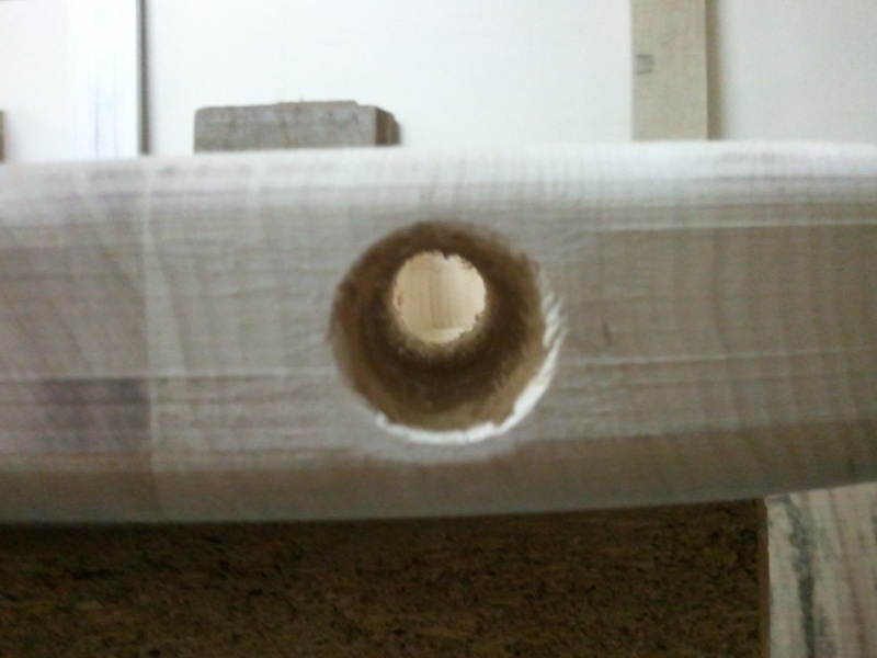

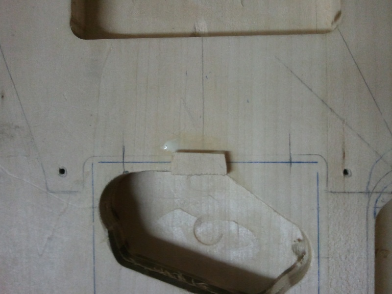

:pac: une boulette le jack cup ça tient pas dans le tilleul :fessee: faut que je trouve autre chose genre un electrosocket
encore un trou réalisé sans trucage à la visseuse :viking:
après tout ces trous stressant on se détend :twisted:

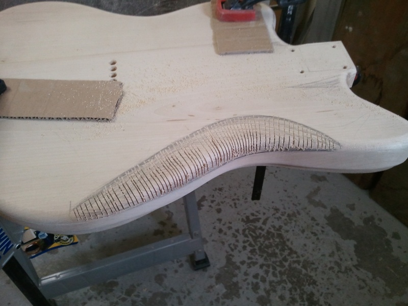

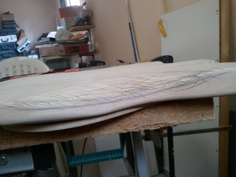

reste à finir de virer des bosses et des creux
c'est beau le tilleul naturel en faite :wink: un coup de vapeur pour virer les moultes coups
il faut que je trouve quelque chose pour le durcir sinon en 2 semaines ça sera relics

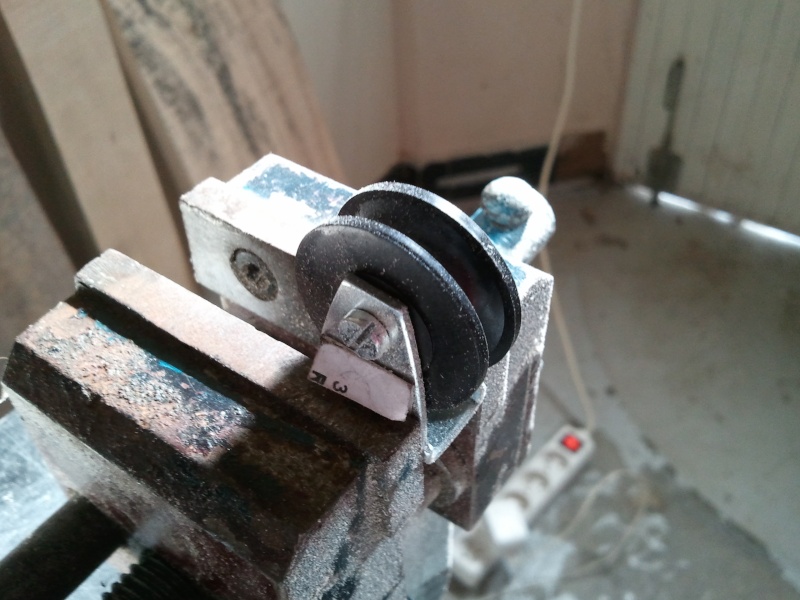

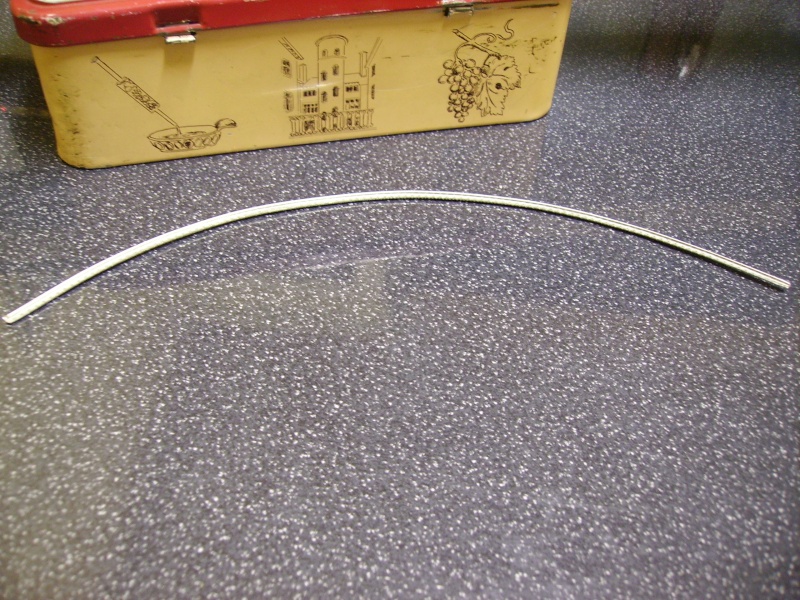

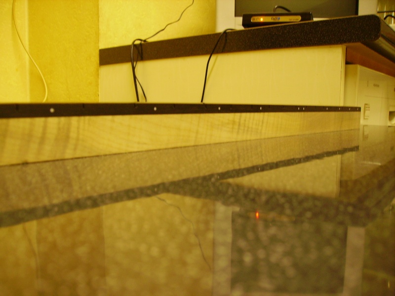

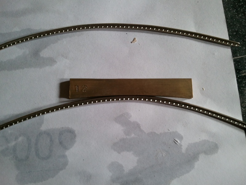

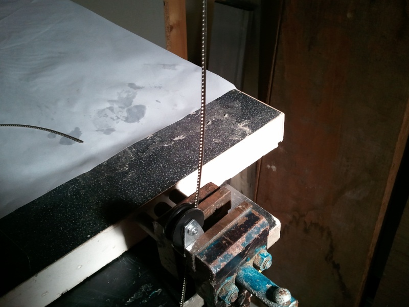

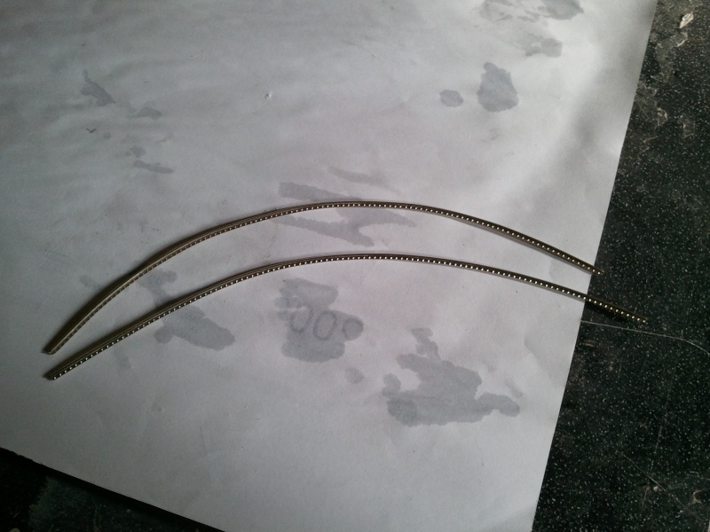

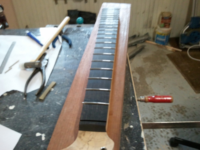

mon fret bender à 1.76 € ça le fait
après quelques passages on a un radius (au choix en plus)
résultat :linux:

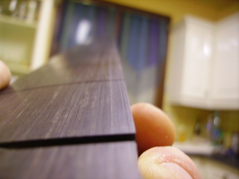

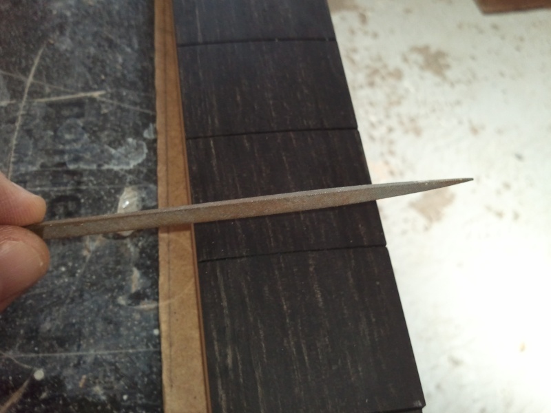

mais ça a pas durer l'ébène c'est chiant j ai eu des eclats donc j ai du sortir la cyano pour en recoller :pac: plus des coup de marteau malheureux mais bon je suis satisfait à 80 % c'est mieux que les autres fois :D
le resultat

La classe le fret bender, t'as du battre un record de coût :linux:

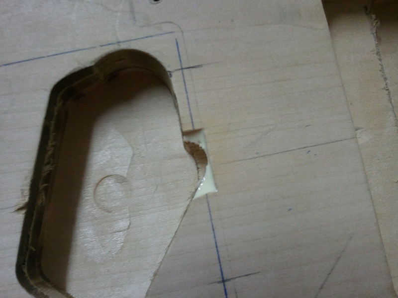

Bien vu pour les perçages aussi, c'est toujours un peu la misère les alignements, je vois même pas comment t'as fait cela à la visseuse.
Par contre pour le 'jack cup' je comprends pas bien: c'était censé tenir comment ?
N'rico
Re: esquiremaster en pause pour 2 semaines
il y a une patte qui est courbé qui tient dans un trou de 20 puis en la serrant avec un outillage de dingue tu l'a remet à plat et elle mors dans le bois et après le jack tient la cup par le filetage avec son ecrou ,en théorie ça marche mais dans le tilleuil en serrant l'ecrou j ai tout arraché :pac:
