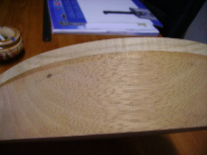

Re: lp à lulu ça colle

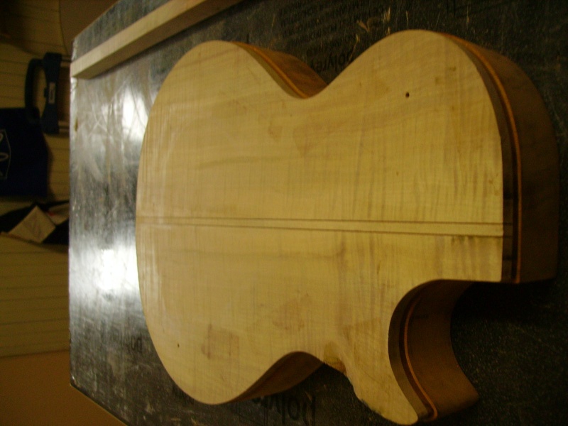

Superbe la table :D
Mais c'est la photo, ou le multipli n'est pas centré ?
c'est la photo :prr: (j ai un décalage de 1 dixième max

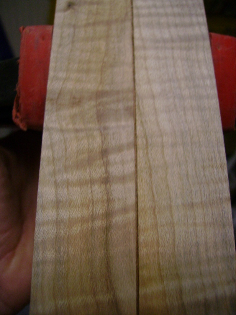

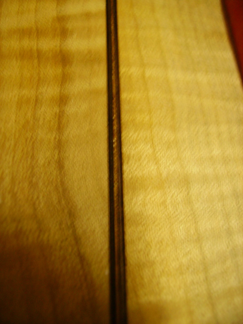

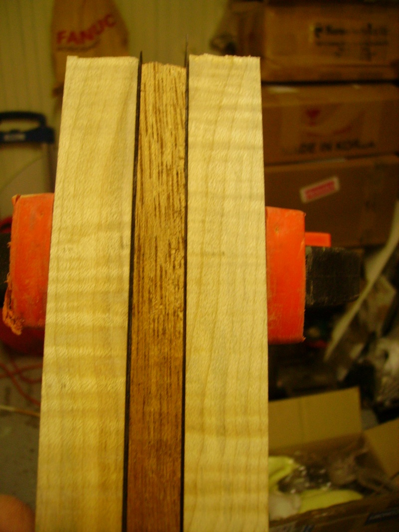

bon maintenant le manche avec un sondage
1) érable avec filet acajou entre
2 )érable avec filet palissandre acajou érable entre
3)érable avec du sipo (12mm)entre
4) avec du palissandre en plus
la feuillure faite
la feuillure faite
La 4, c'est sûr.
En même temps un lespaul à manche érable :?

sinon, pour le manche, entre 2 et 4, mais avec une vrai préférence pour la 2, plus discret, plus sobre, plus classe!
Ou alors, le must serait un filet acajou d'environ 5/6 mm d'épais, discret, mais présent quand même, avec les placages palissandre autour, miam!!
Et sinon, petite question: t'en a pas un peu chié pour ta feuillure avec le morceau explosé sous la corne?
non mais!
Quand tu fais des photos de près, tu te met en mode macro (la petite fleur normalement) pour que ton appareil sache qu'il faut qu'il fasse la mise au point sur un truc vachement proche. :pac:

Oui c'est net, un petit effort pour les photos, surtout que les sujets de tes photos sont chouette, autant leur rendre hommage
Pour le multipli moi je dirais un mix entre les 2 et 4 : le 4 avec un pli de sipo moins large, genre 8mm au lieu de 12mm, m'enfin ce n'est que mon avis

Pareil , le 2 ! ça va amener un ensemble avec la table.

et sinon, j'avais une question aussi: tu n'as pas fait de sondage pour qu'on vote pour ton multiplis?
dictateur!!! :pac:

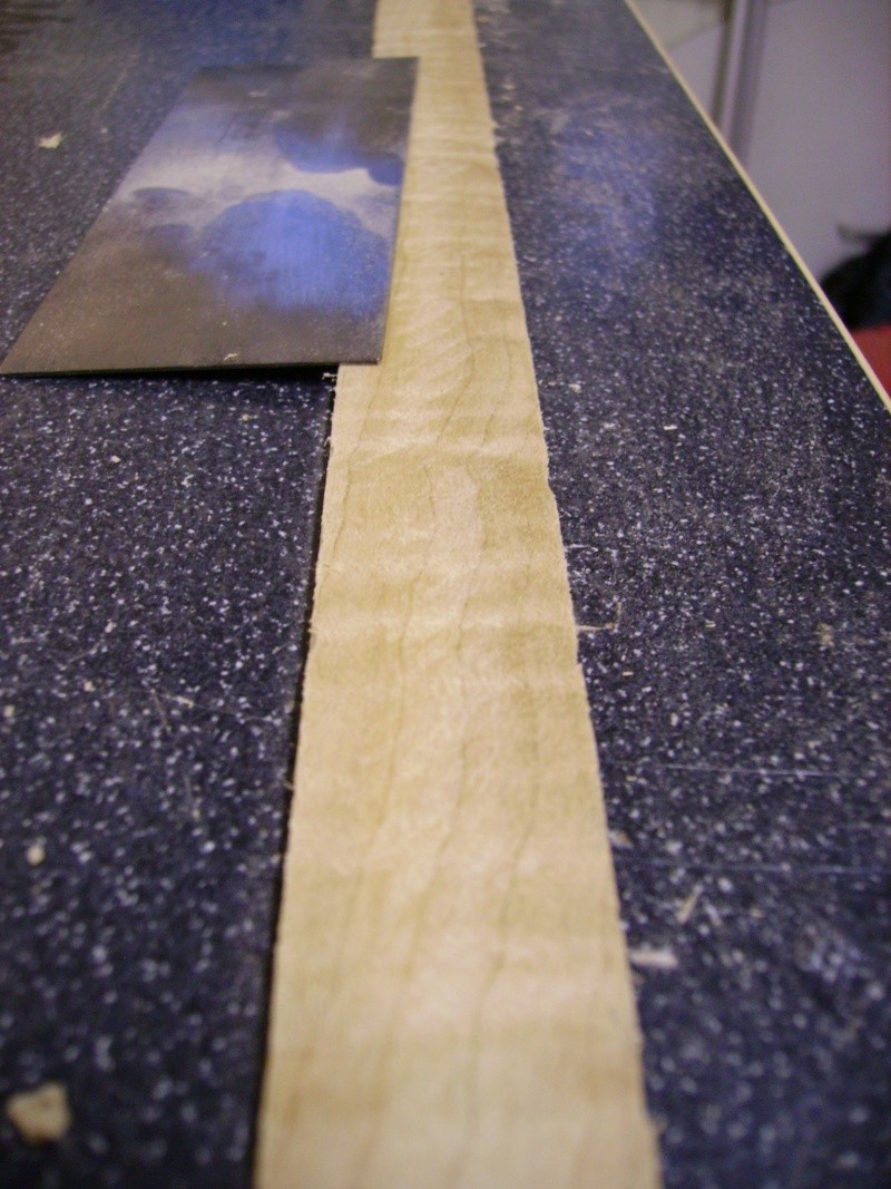

jusqu à présent j ai réflechie :mrgreen: ,il pleuvait :sif:
pour la feuillure pas de soucis gabarits de 2 mm plus petit vu que j ai pas de fraise à feuillure :(
le plis centrale fin me plait bien aussi
et je cherche aussi dans mes bouts aussi un plis d'erable fin à mettre entre 2 placages d'acajou que j ai pas pour faire comme la table

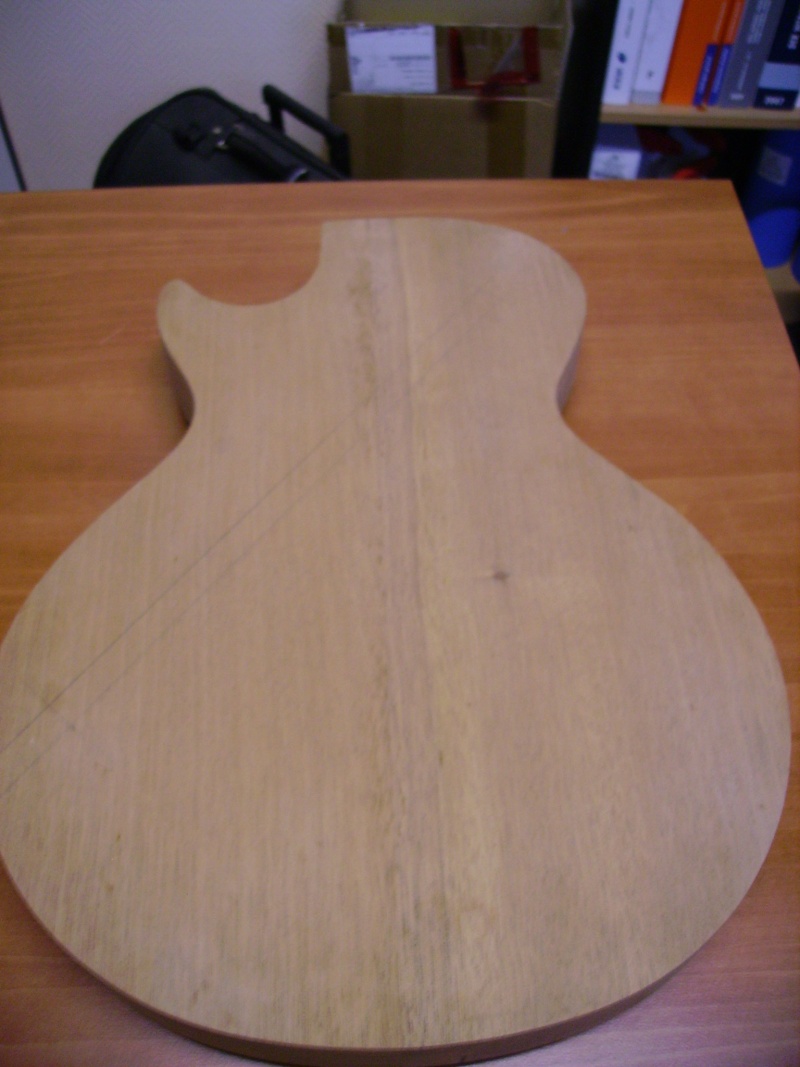

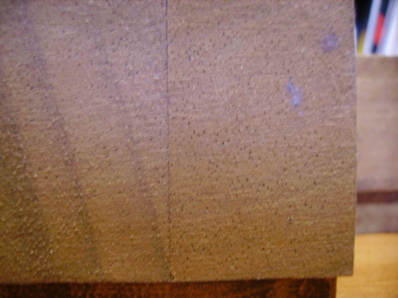

autrement ce sipo c'est du dosse du quartier ou du faux quartier?
autant dans l'érable ça va j arrive à cerner mais là ?c'est des trop gros arbres :mrgreen:
et j'essaie de me faire des filets en bois vu que je peux rien faire d'autre
pour ne pas faire le dictateur :mrgreen:
Veauter au dessus :prr:

voilà, 100% des voix pour la solution 4, tu peux y aller les yeux fermés! :mrgreen:
et met ce p**in de mode macro sur ton appareil quand tu fais des photos de près! :pac:

peut-être un petit coup de teinte acajou sur le sipo pour le contraste :sif:

la 4 pète je sais :mrgreen:
et pour le sipo une idée c'est du quartier ou faux quartier?
(en tout cas c'est pas du dosse ça j en suis sur :mrgreen: )

C'est du quartier pour la moitié a gauche de la photo et du faux quartier pour l'autre (le fil est proche de 45°)
