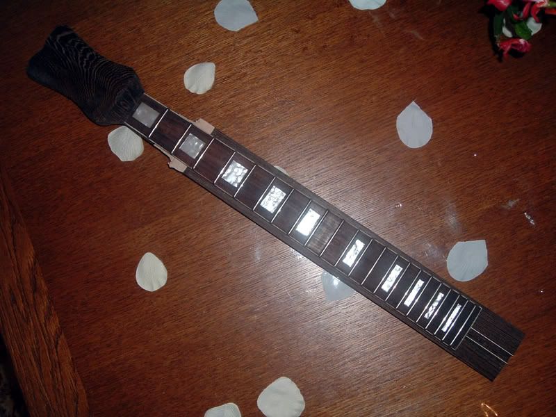

Le temps passe, et je n'avance pas des masses...
Mais bon, je pense bien terminer le manche de cette Les Paul assez rapidement, mais sans précipitations, parce que... Héhé... Ben voilà, :connerie:

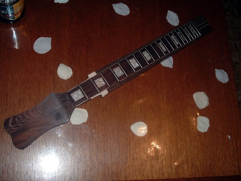

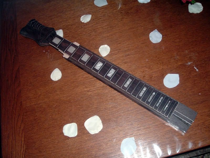

En attendant , j'ai trouvé dans mon bazar une touche palissandre type LP custom qui trainait, frettée, avec le binding de touche crème fendillé et les inlays en vraie fausse nacre et tout et tout, ça fera l'affaire car quelque chose me dit que je referai un manche pour cette gratte un jour...
Des photos très dark, 'scusez moi...
Pour ceux qui auraient un doute quand à l'hideuse forme de la tête, oui j'ai bien essayé de le faire à la manière trussart... J'ai honte tiens...
Bon sinon, voyez vous la grosse boubourde tubartesque ??

tubart a écrit : Bon sinon, voyez vous la grosse boubourde tubartesque ??
oué, tu as incrusté la table :mrgreen:

:mrgreen: Ah ben non ça c'est mameselle avec ses pétales en soie et sa nappe transparente... :wink:

Re: Les Paul InoxTrussart Style : La minute blonde...
Message par Beren »
repère 1 et 3 dans le mauvais sens? :siffle:
Message par Beren »
le plat de la tete, les cordes touchent pour aller du sillet aux mécas?
en tout cas, ce manche a du caractère... il sent bon la bière et la sueur...

sinon ta bourde, désolé, mais je suis blonde aussi, je vois rien a part cet affreux plat qu'il va falloir virer :lol:

Beren a écrit :repère 1 et 3 dans le mauvais sens? :siffle:
Nan ! le sens te choque?
Beren a écrit :le plat de la tete, les cordes touchent pour aller du sillet aux mécas?
Yep ! Hé m*** :pac:
Bon bah voilà, c'est qui arrive quand on va trop vite. Je vais faire le canal de truss, mettre la touche en place et je verrai bien si ça passe ou pas. C'est une cata ce manche... JE vais tenter de rattraper au maximum les bourdes, notamment celle du contour de la tête, mais... Arf.

en fait tu t es planté dans le positionement de la volute :?:
parsque ce plat c'est moche avance la touche :wink:

ludobag a écrit :en fait tu t es planté dans le positionement de la volute :?:
parsque se pas c'est moche avance la touche :wink:
Héhé...c'est moi ou bien...kektua voulu dire Ludo?
En fait, je me suis précipité et je sais d'où vient l'erreur de fait... Le morceau d'érable ondé que j'ai intercalé entre les deux morceaux de manche n'était pas assez avancé sur la tête pour faire la volute ou il aurait fallu, de fait il y a un plat... Mais j'ai regardé ça devrait aller quand même. Et n'ayant plus de wengé, ça m'embêterait de recommencer un manche de suite...
Bonne nouvelle, j'ai assez de marge pour refaire un contour de tête harmonieux, ouf... Aller, bonne nuit !

Beau manche... Mais je suis pas trop fan des gros repères rectangle.
