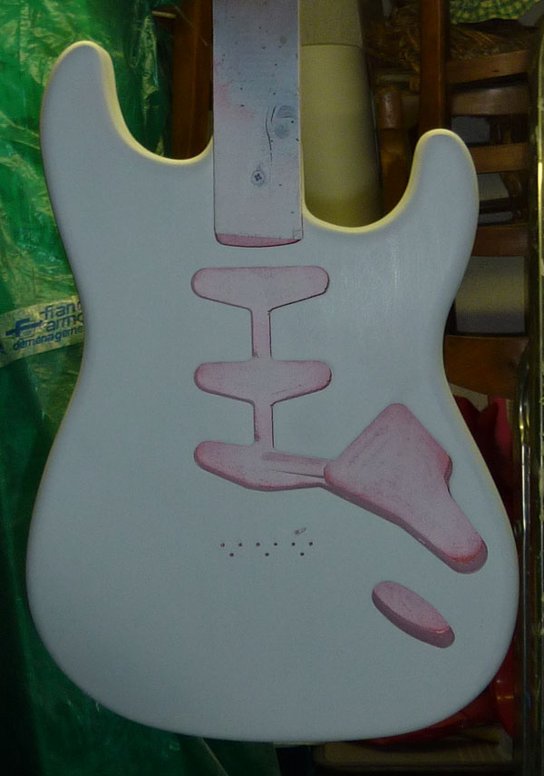

retour à 0 elle est de nouveau blanche, j'ai mis une après-midi pour retirer la peinture acrylique ...
sinon quel type de peinture je pourrais prendre pour mélanger à mon vernis nitro ? je ferais bien un test avec les colorants de chez casto qui a priori se mélangent à toute type de peinture acrylique ou glycéro.

bon alors j'ai acheté de la teinte spéciale peinture hier, je n'ai pris que du rouge pour mon test et ça à l'air concluant, j'attends que ça sèche pour être sur qu'il n'y a pas de réaction et si c'est bon je pourrais fraire mon coral pink comme prévu !
et le retour au blanc pour le corps :)

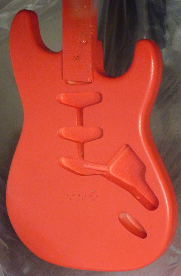

j'ai avancé un chouilla j'avais oublié de mettre des photos ici :
alors une beau rouge en Bombe de peinture acrylic MOTIP référence 41800
et premières couches de vernis (sans flash meilleur rendu de la vrai couleur) :
donc sa sèche j'ai mis une bonne dizaine de couches nitro ca devrais suffire, reste à polir tout ça :linux:
Re: Montage Strat 61 Hardtail Fiesta Red
Waou !!! une pelle pour la DDE. :linux: :mrgreen:
Je ne sais pas si c'est la photo mais ton rouge tire vachement sur le orange. Ou alors c'est mon écran.
c'est proche du fiesta red, elle tire un peu sur le rose aussi suivant la luminosité , elle est rouge quoi þ:opPhraid a écrit :Waou !!! une pelle pour la DDE. :linux: :mrgreen:
les premières photos avec le flash tire plus sur l'orange que la réalité, la dernière est plus proche mais bon avec le vernis bien poli ce sera encore différent !
bref faut la voir quand elle sera terminée avec le beau manche et tout :)
