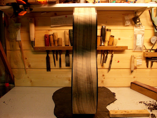

Alors ce sera , filets ébène avec contre-filet érable , merci de votre participation :yes:

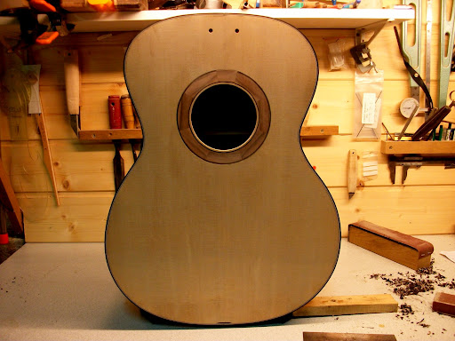

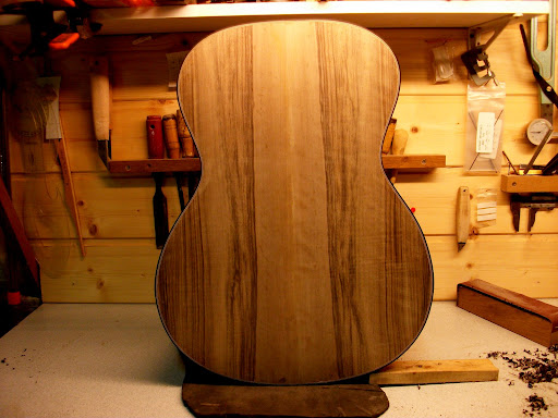

De face
De profil
De dos

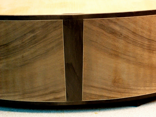

La petite rustine en ébène , j'ai encore , comme à chaque fois , refais la bonne blague du roulement qui plonge dans une entaille , mais je m'améliore , d'habitude , c'est dans la mortaise de manche :mrgreen:
et le joint d'éclisses , toujours autant de précision dans les raccords de contre-filets :?

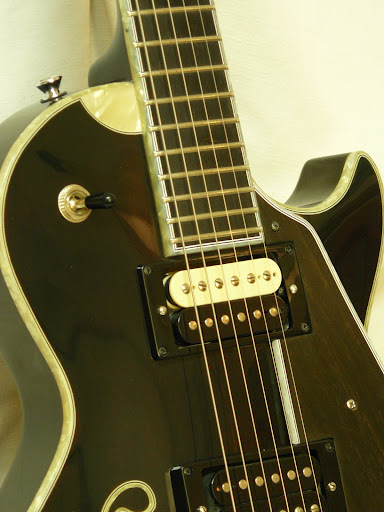

Ce serait peut être intéressant de faire suivre les contre-filets autour de cet accident de défonceuse :wink:
Et peut être , éventuellement remplacer le flipot d'ébène par un petit bout de nacre : plus c'est gros , plus ça passe !
Un peu comme j'ai rattrapé ma boulette sur ma LP : si j'avais continué le contre-filet le long du corps , ça aurait fais bizarre

Elle est interressante l'idée de Meeck. et faut avouer que sur la LP ça rend bien.

C'est vrai que l'idée est intéressante et , elle m'a traversée l'esprit , quand j'ai mis les filets en place , mais j'ai renoncé , vu comme je suis doué pour les raccords de filets :siffle: , sur la table , ça se serait vu comme le nez au milieu de la figure :mrgreen:

Encore un petit ennui , mon placage d'érable , pour le contre-filet n'était pas de fil , il a été teinté par l'ébène quand j'ai mouillé ce dernier pour cintrer les filets , j'ai ce problème à 3 endroits , avis aux amateurs de filets en ébène , il y a du tanin dedans :siffle:
