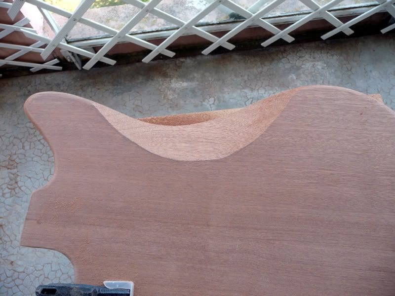

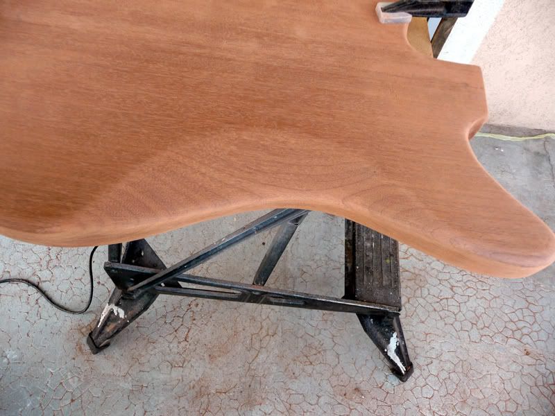

Dernière avancée aujourd'hui : chanfrein stomacal.
Dégrossi :
Terminé :
Dégrossi :
Terminé :

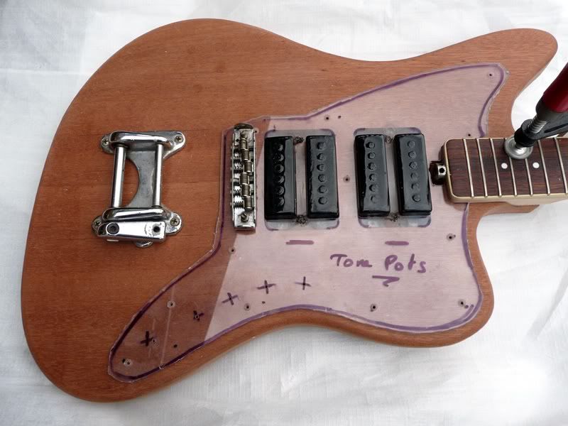

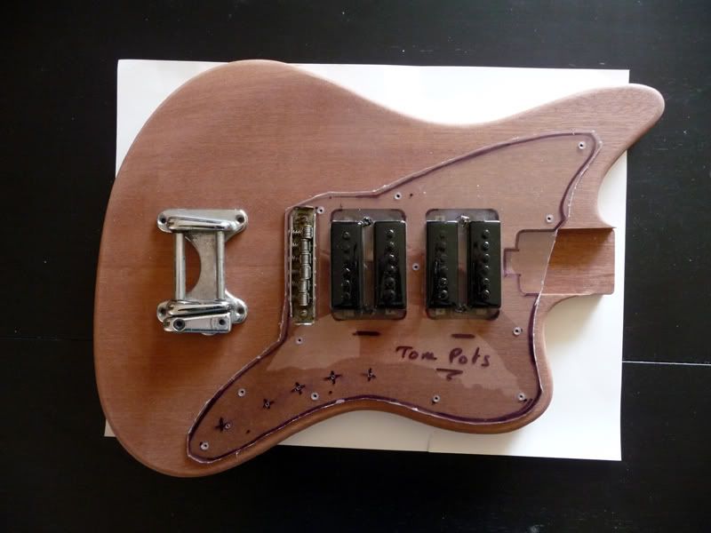

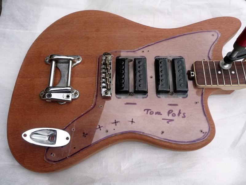

J'ai essayé d'avancer un peu sur le pickguard, car il va me falloir trouver les emplacements des défonces pour les switchs micros et les potards de tonalité ainsi que l'input jack.
Avec un peu de plexi :
Je pensais installer les potards de tonalité au dessus des micros, mais finalement ils seront très bien en dessous, même si c'est moins facile d'accès bien sur...
La forme du pickguard est dégrossie, je vais d'abord réaliser les divers saignées avant de peaufiner le contour. Avec les micros et le tremolo, ca donne ca (je n'ai toujours pas trouvé de ressort de diametre 14 pour celui ci, alors que j'ai des centaines de refs au taf, mais pas de 14 !!!

Re: "Eko" Jagpotards : reprise
j'aimais bien avec les roulettes au dessus :pac:
Mouais t'as pas tort... Bon, on verra, ce n'est pas encore fait !ludobag a écrit :j'aimais bien avec les roulettes au dessus :pac:

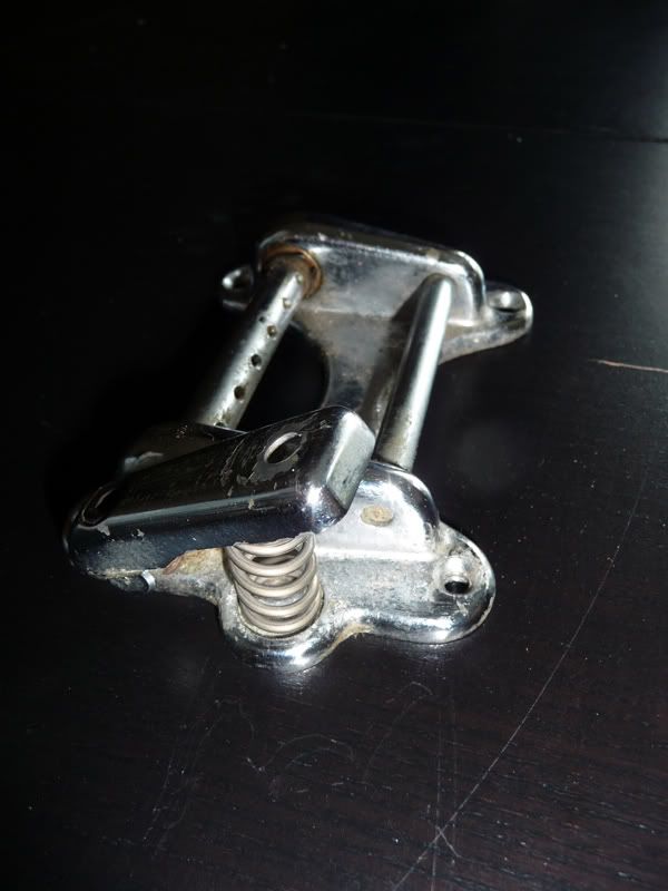

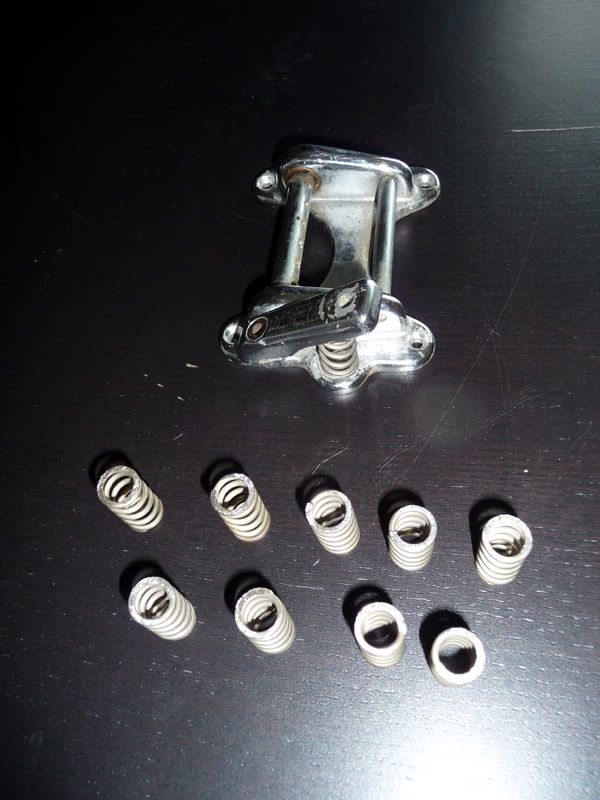

Sinon, miracle, j'ai trouvé ca :
J'ai fait une petite réserve :
Problème : ils sont un peu longs... le tremolo risque d'être vachement relevé... A moins d'installer une butée :?
- docteur.bondage
- Désolé le lendemain
- Messages : 7611
T'as les ref des ressorts, ça m'intéresse !! :mrgreen:

Si tu en veux un ou deux, MP, pas de soucidocteur.bondage a écrit :T'as les ref des ressorts, ça m'intéresse !! :mrgreen:
Sinon tu les coupes.
J'y ai pensé, mais pour les reformer proprement, je sais pô... Et ils se compressent pas mal, je verrai au montage des cordes !!Phraid a écrit :Sinon tu les coupes.
Ils se compriment.tubart a écrit :J'y ai pensé, mais pour les reformer proprement, je sais pô... Et ils se compressent pas mal, je verrai au montage des cordes !!Phraid a écrit :Sinon tu les coupes.
Attention ! Il ne faut pas qu'il soit trop souple. La tension des cordes doit à peine le comprimer.
- tubart
- Messages : 4954
kécécé cette histoire de comprimés? :aie:Phraid a écrit :Ils se compriment.tubart a écrit :J'y ai pensé, mais pour les reformer proprement, je sais pô... Et ils se compressent pas mal, je verrai au montage des cordes !!Phraid a écrit :Sinon tu les coupes.![]()
Je verrai une fois la guitare montée, car ils ont du "jus", je ne pense pas que la tension des cordes les compriment beaucoup. Si c'est le cas, je les recouperai certainement !
En fait, Pour qu'il soit à la bonne longueur et bonne pression, il faut que, au repos, ton levier soit légèrement relevé et en tension, qu'il soit pratiquement à l'horizontal.
J'ai coupé pas mal de ressorts et fait autant de tests pour arriver à trouver le bon équilibre.
Sinon, tu t'emmerdes pas, tu en commande un pour bigsby. :siffle:

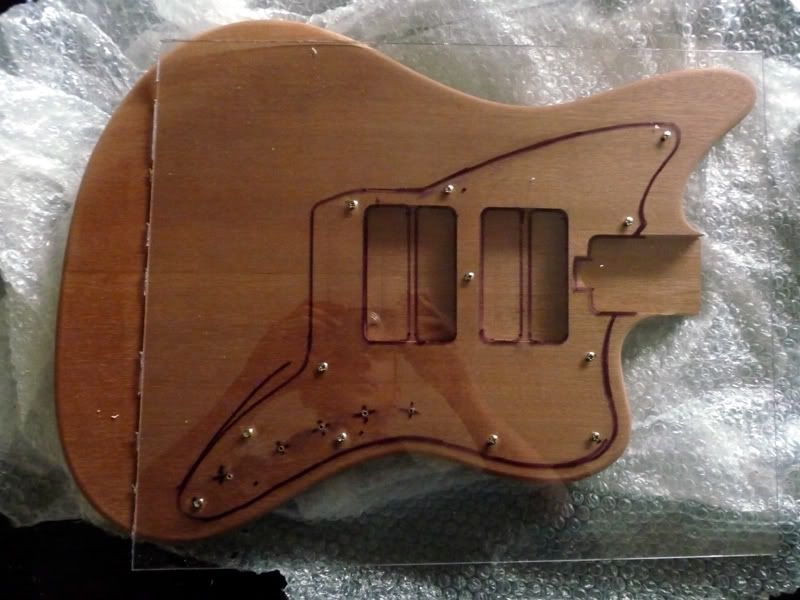

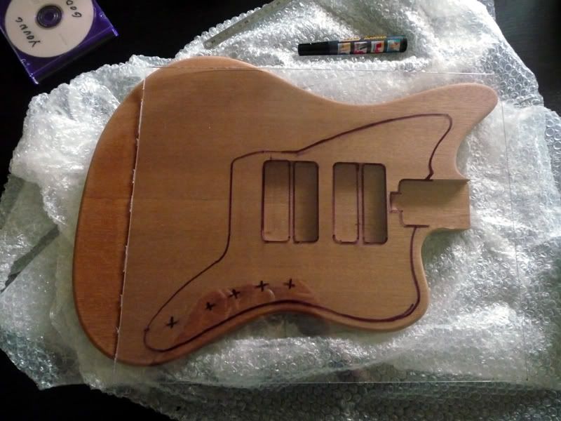

Aller, on s'y remet doucement... J'ai percé les trous pour les inserts de chevalet et placé le chevalet.
Imaginez cet instrument sans ce pickguardtransparentpasfinitoumoche, quelle finition verriez vous (une couleur pour le corps et une pour le pickguard)???
Sinon, avec ou sans support input jack facon strat (insolemment posé de manière désinvolte) à condition de retravailler les contours du pickguard?
