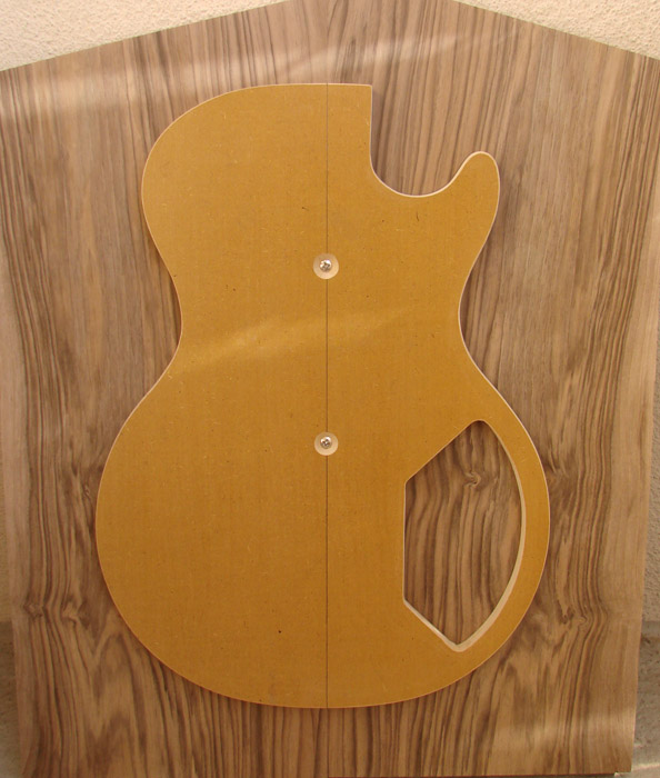

Re: "Raaka" - Gabarit p6
Coucou les gens
Alors, ce soir petit taf gentil, le gabarit
Ça avance doucement
Ça avance doucement
- Messages : 14904
Pas trop de mérite en fait ^^
Déjà la forme est simple et la plaque de MDF que j'ai prise était l'ancien capot de mon PC qui était en MDF vernis ... donc forcement :siffle: ça fait propre.
Par contre, j'ai une petite merdouille à rectifier au niveau de la cavité électro.

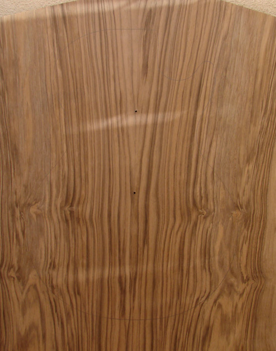

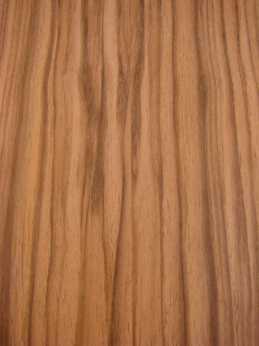

- Messages : 14904
Salut les copains
Ce soir, j'ai joué avec la ponceuse.
J'ai surfacé la table.
Et j'ai placé le gabarit, enfin j'ai préparé les trous pour les vis quand je vais devoir jouer avec la défonceuse.
Le corps:
La table surfacée / poncée:
Détail du joint de collage:
J'ai une petite fente pas méchante sur la table ...
Bon normalement elle tombe dans la défonce du manche, mais précaution je la colle.
Mise en place du gabarit sur la table:
Tracé de la forme ... on ne le voit pas très bien:
Je suis assez contant d'avoir pu faire le surfaçage seulement à la ponceuse, j'avais la flemme de sortir la défonceuse :siffle:
Voilà pour ce soir

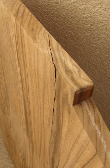

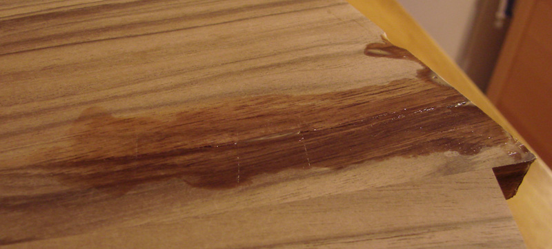

- Messages : 14904
Re: "Raaka" - Surfacage table p6
Et hop une fissure de colmaté ... j'ai appelé CarGlass et avec leur résine spéciale !!! :roi:
- Necromagnon
- Messages : 11601
comme elle part en travers dans l'épaisseur, ça va pas gêner?
En tout cas, cette table est vraiment belle!
- Messages : 14904
Non la fissure va normalement dégager avec la défonce du manche.
