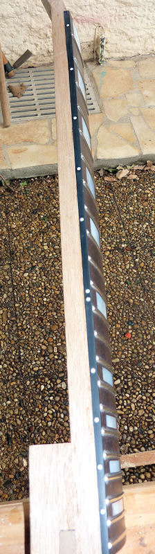

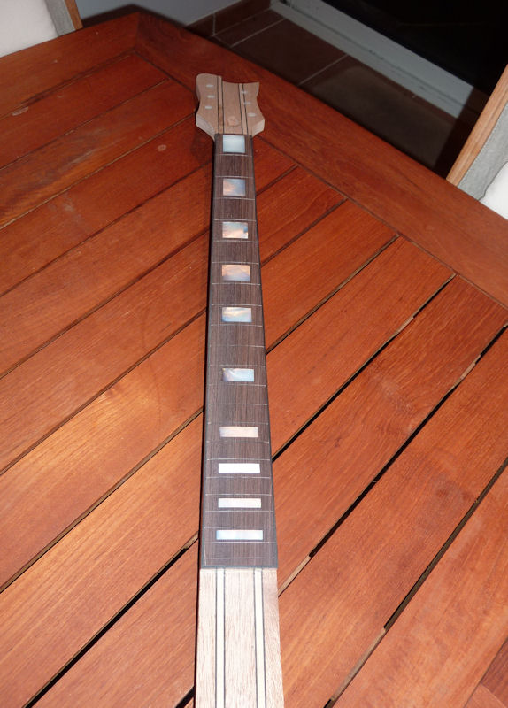

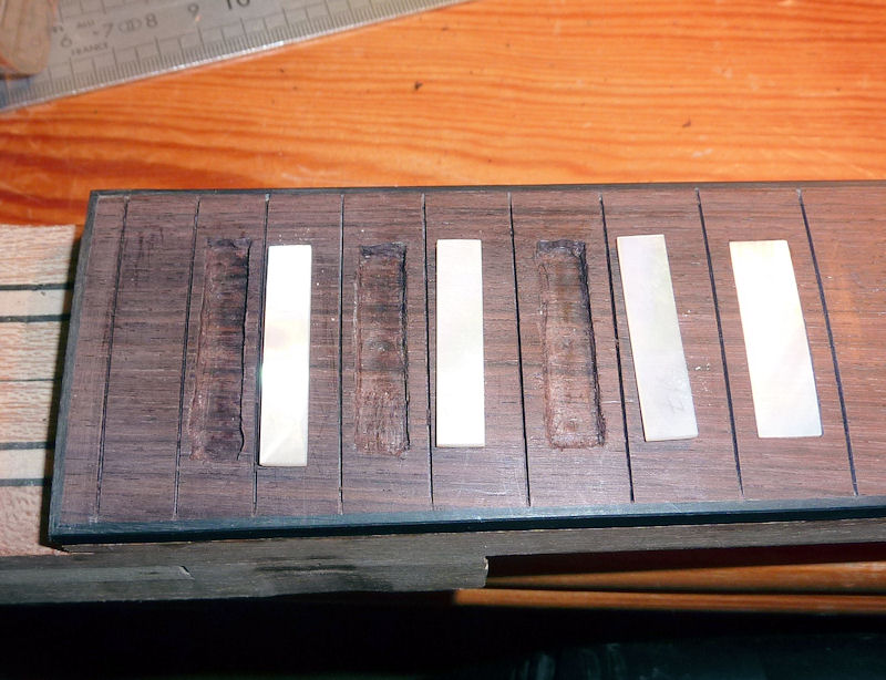

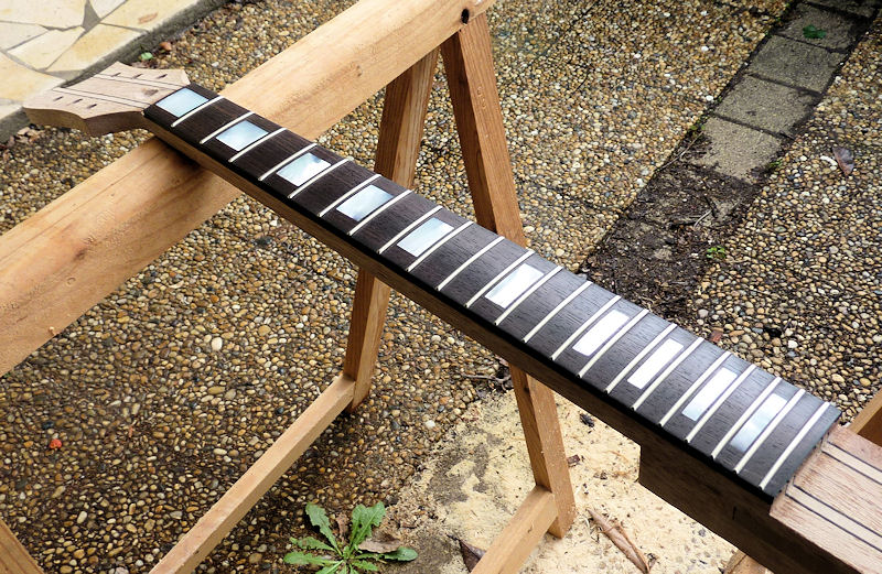

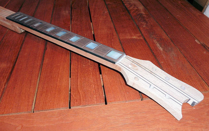

Et voilà, tout est rentré en ordre pour les slots de frettes et les incrustations de nacre :linux:
Y'a encore un peu de ponçage à faire mais ça le fait !
Et puis il va bien falloir attaquer le corps
Un petit aperçu de ce que ça pourra donner

J'ai un peu de mal à me faire à cette forme, mais force est de constater que tu gères :baleze: :app:

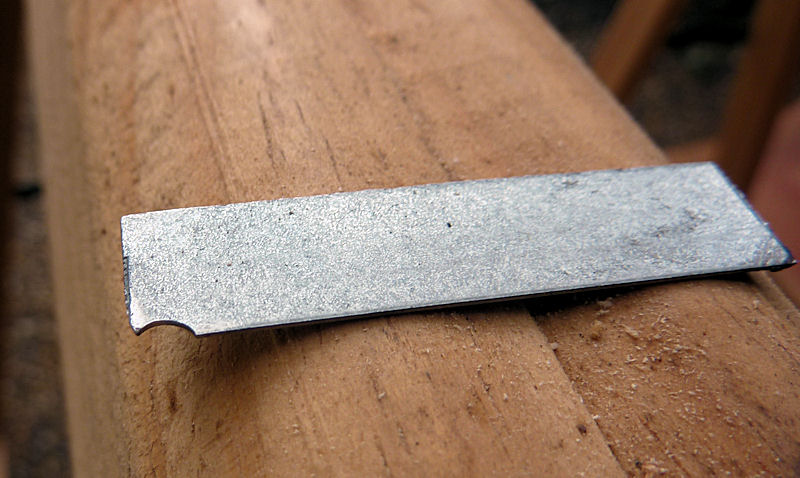

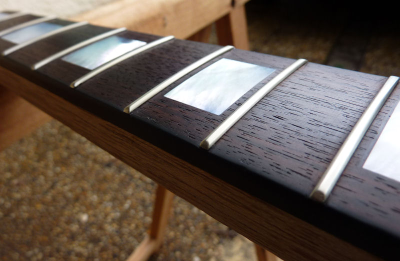

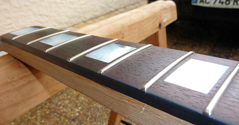

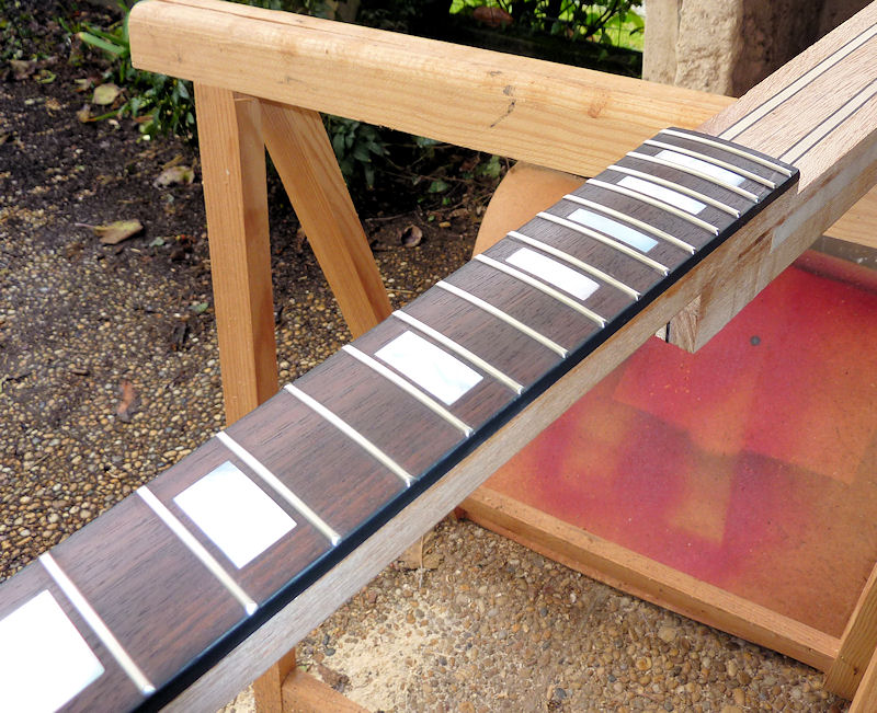

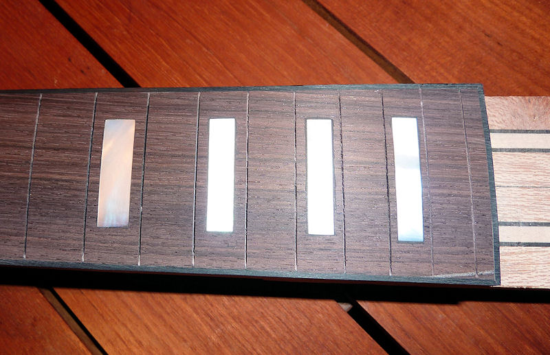

Le frettage est terminé, et ça a été la grosse galère. Quelle connerie d'oublier approfondir les rainures après radiusage et surtout avant de coller les filets :siffle:
Du coup pour rattraper ça c'est scalpel et cutter pour labourer le fond, et puis petit racloir maison dans une plaque d'acier ép 0.5mm pour finir de découper les fibres et dégager la sciure.
C'est long mais ça fonctionne pas trop mal, à part que ça laisse les doigts en feu :siffle:
Et les incrustations de champ
Prochaine étape le galbe et après je passe enfin au corps

Bravo pour le frettage ça à l'air impec ! La touche est superbe :beer:

effectivement c'est très joli ce frettage!

Yep, c'est de la belle touche que voilà :baleze: :app: :app:

Mais y'a quand même pas mal d'imperfections en regardant de prêt

Effectivement le travail sur la touche est top :baleze:

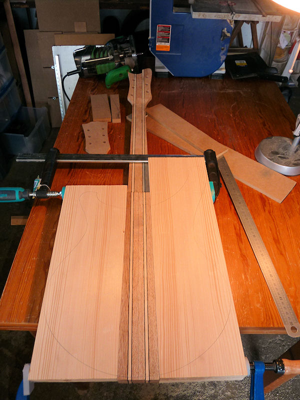

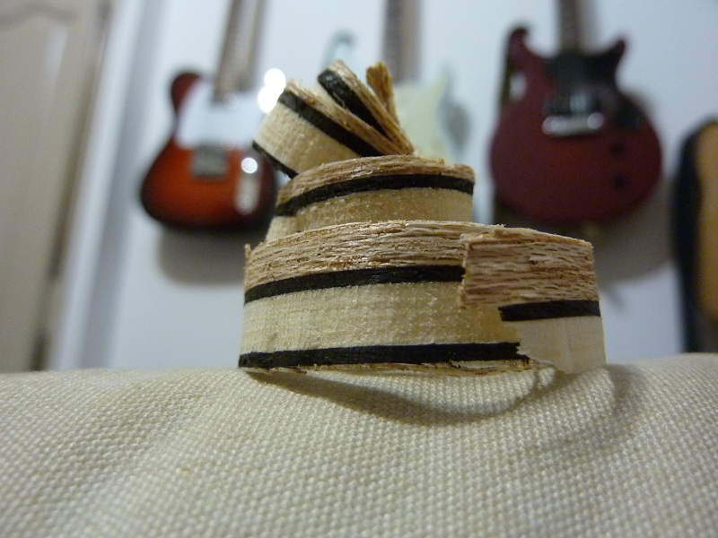

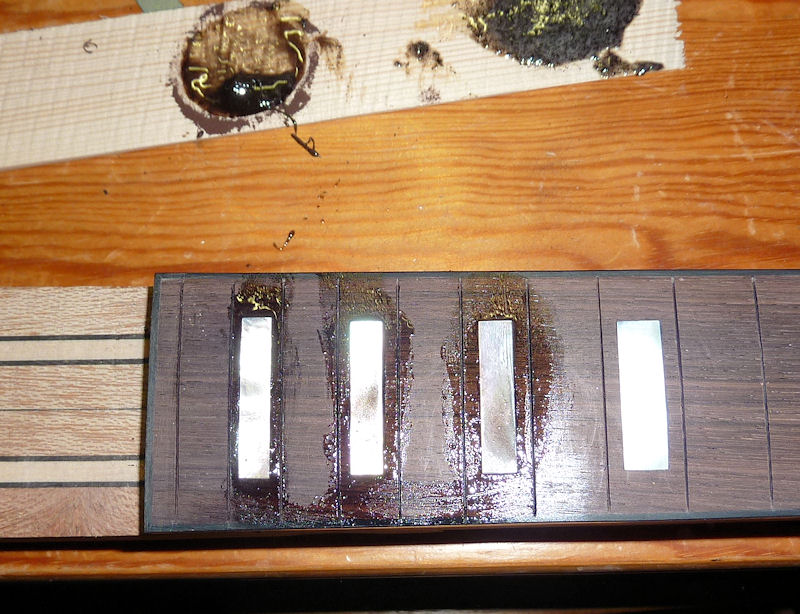

Les choses sérieuses commencent :)
Messages : 7820
Re: Guitare perso inspiration basse Rick série 4000
Jolie photo :linux:
J'aurais dit copeau de wastringue sorti du multipli du manche mais vu l'épaisseur... tu dois plutôt utiliser un plane de charron :mrgreen:
