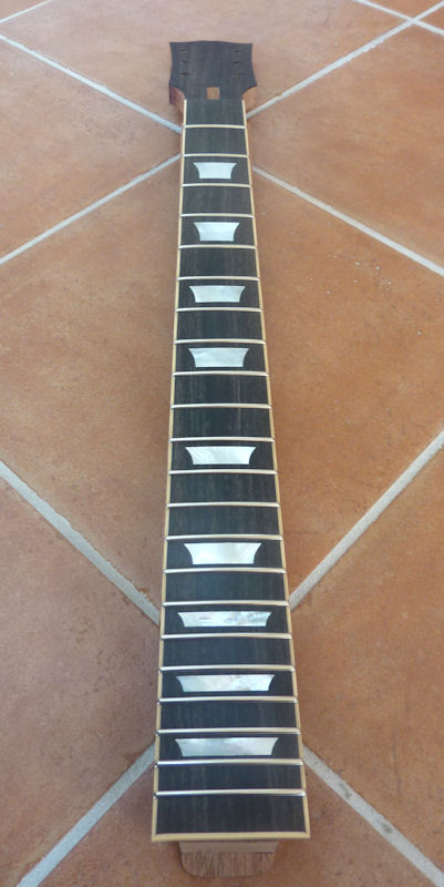

Histoire de s'occuper les mains (LP Standard) Finie P9

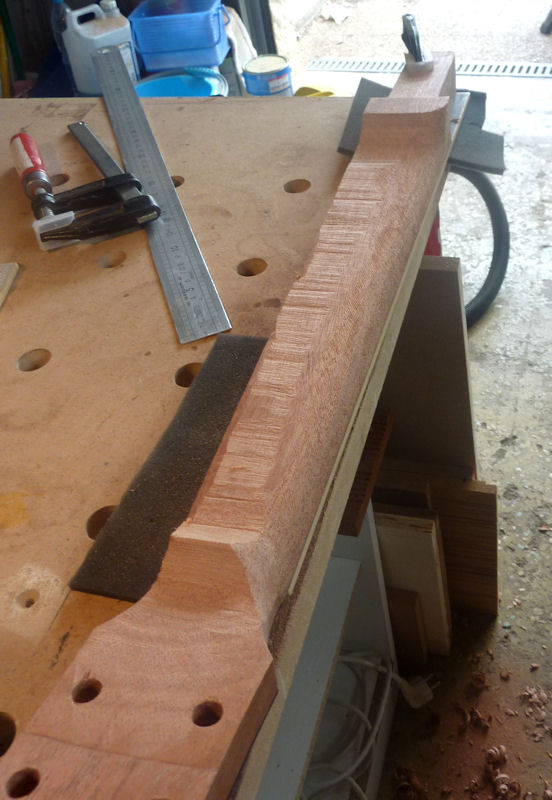

si tu as 6 /10 c'est reglable en 1 / 2 heure mais prend le temps de faire un montage pour que ta cale ne parte pas en biais (car le danger est là ça peut empirer)
perso moi je ferais avec un regle dans le sens de la longueur comme un radius composé pour rattraper et après 2 ou 3 coup de cale à radius et l'affaire est bouclé

Impec.
Voilà un nouvel opus bien sympathique :app:
Amicalement, Champy

Super !
Comme ça pas de regret par la suite.

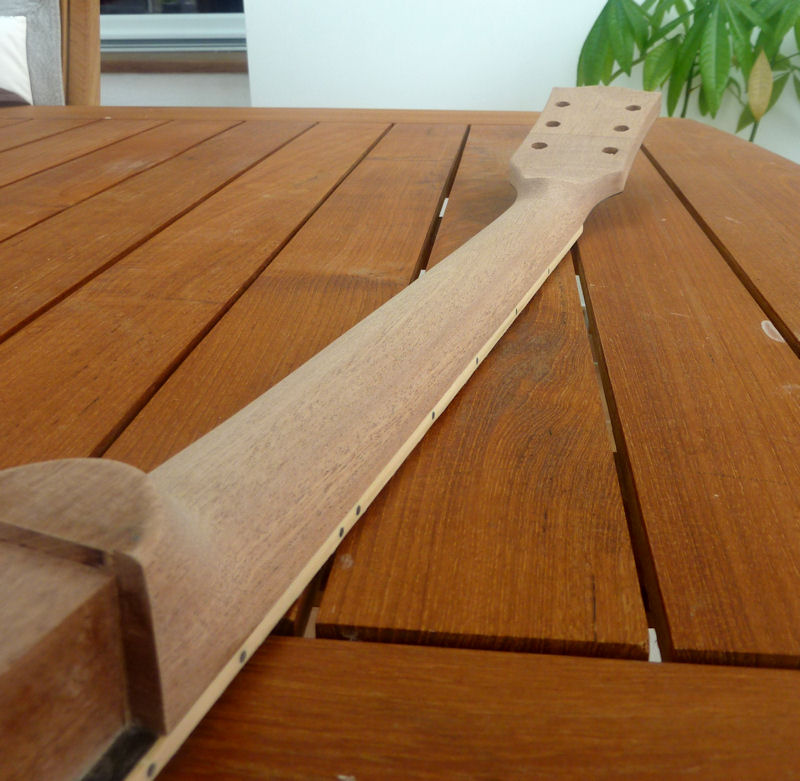

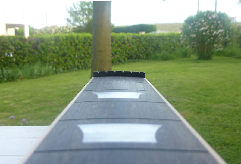

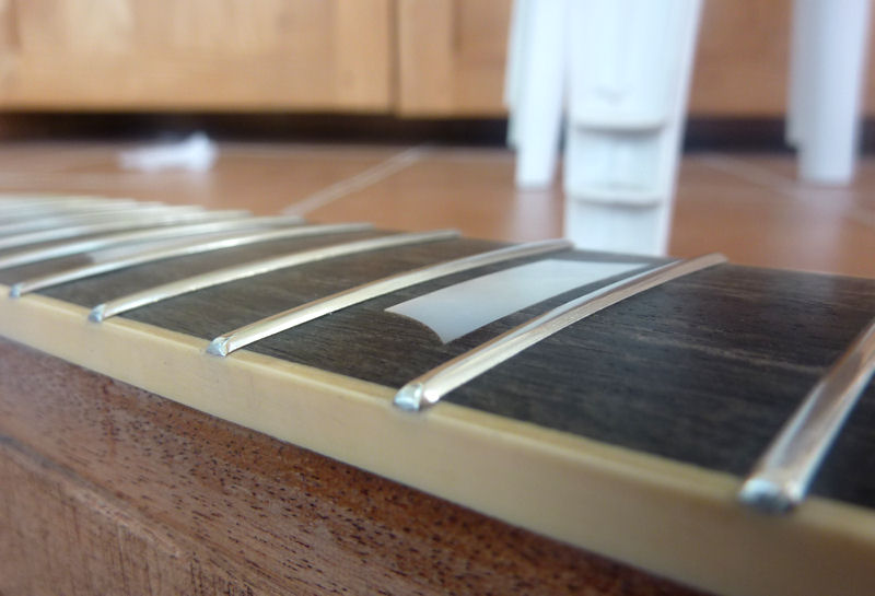

Par contre je me demande ce qui a motivé ton choix d'un binding classique par rapport au binding qui recouvre le bord de la frette qu'on retrouve sur les gibsons. Juste la difficulté ou d'autres aspects ?

C'est un bon choix en tout cas, ça m'a l'air quand même pas commode à faire le binding Gibson, même eux ils le font pas toujours hyper bien...
En plus je trouve ça plus joli.

J'ai hésité.Erix29 a écrit :Par contre je me demande ce qui a motivé ton choix d'un binding classique par rapport au binding qui recouvre le bord de la frette qu'on retrouve sur les gibsons. Juste la difficulté ou d'autres aspects ?
En fin de compte je n'en vois pas vraiment l'intérêt, d'autant plus que je ne cherche pas à faire une copie exacte d'une LP.
Et puis c'est vrai que le côté fastidieux de la chose a fini par me convaincre... :wink:

pour l'avoir fait c'est le truc ou me reprendras plus :pac: j ai niqué 2 touches en arrasant trop comme cela :? (en radius 12 ou plus ça va mieux mais moins c'est une galère sans nom!=
et en plus c'est une galère aussi pour le vernis car il faut reprendre les bitoniots après car le masquage à ses limites

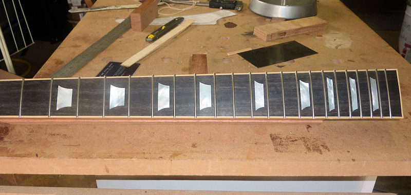

Il a l'air nickel, ce frettage :app:

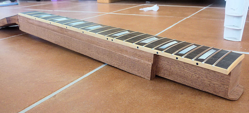

Tu fais pas dépasser le tenon de la touche?
Ça va mordre sur suffisamment long au collage?
Sinon c'est la classe!!

en fait il déja décapité le bout qui saute dans le micro :wink:
c'est vrai qu'il est classe le frettage :app:

Moi, j'ai vu cette touche en vrai, avec mes 2 yeux ébahis, hier.
J'ai assisté à la planif en 'direct live', pour mon instruction personnelle.
En fait, c'est moins compliqué que je ne l'imaginais... :mrgreen:
Toujours est-il que cette touche est magnifique et que, logiquement, elle devrait être très agréable à utiliser.
A propos de réalisation, ce qui m'a surtout pété, c'est l'incrustation des repères en nacre, nickel chrome !
Pour la prochaine gratte, il faudra attendre 2 ou 3 ans, le temps que les plateaux de (je sais plus le nom de ce bois africain) qu'on a récupérés ensemble aujourd'hui aient le temps de sécher... :linux:
Non, je déconne. Je suis sûr que les mains de l'auteur seront actives avant cette échéance...
Amicalement, Champy

C'est Choli !!!

Joli oui :app:

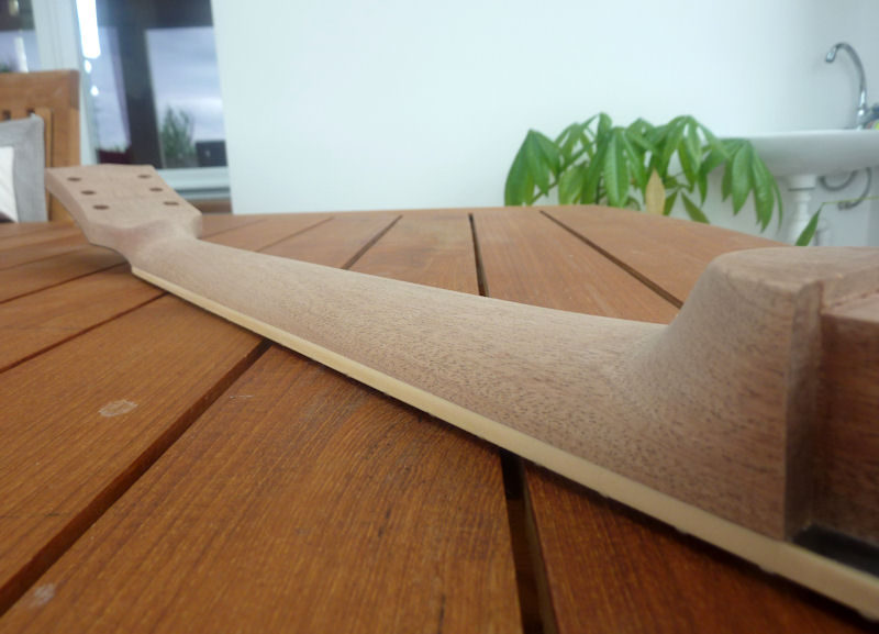

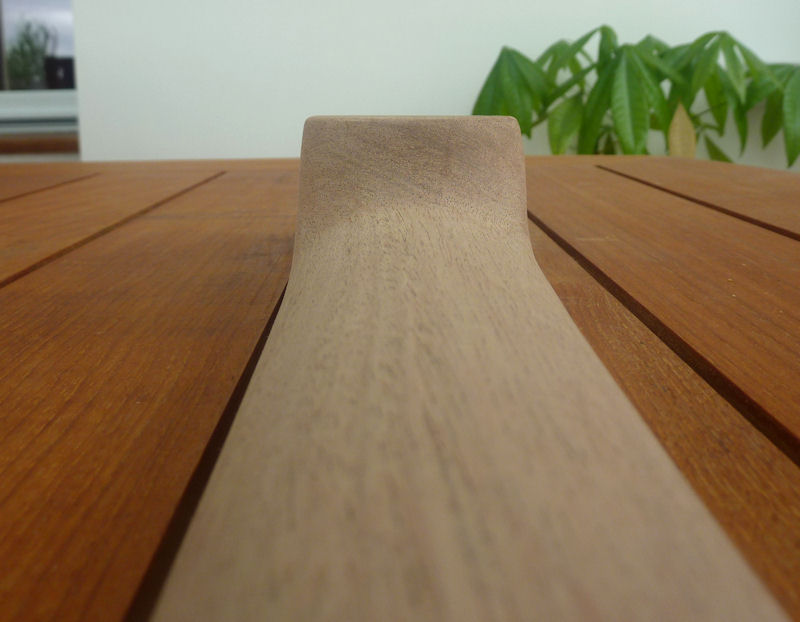

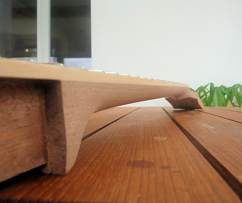

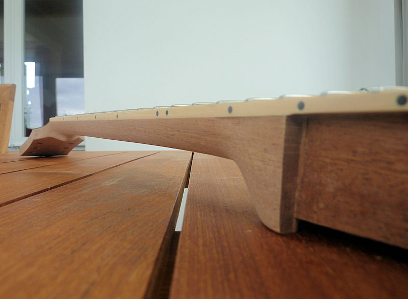

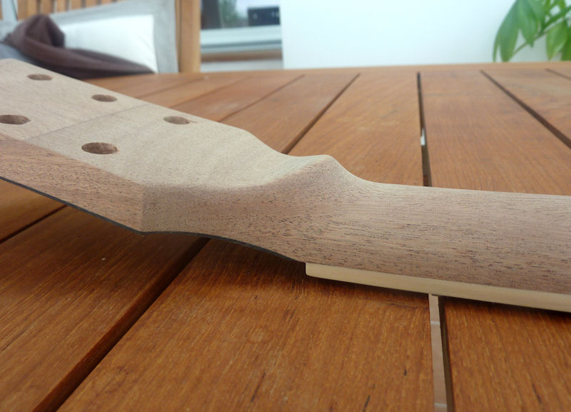

Tiens à ce propos... est-ce qu'une volute est vraiment utile (en dehors d'un choix estétique) ?
Parce qu'on dit que les têtes de LP cassent... ok, mais c'est pas tant par absence de volute que parce que la tête n'est pas rapportée...
Donc, avec un tête rapportée, la volute est-elle vraiment un renfort significatif ?
