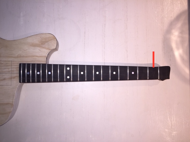

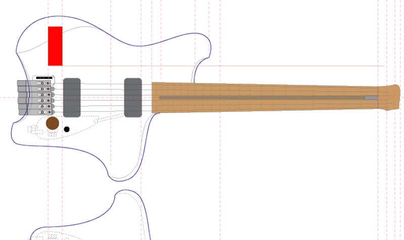

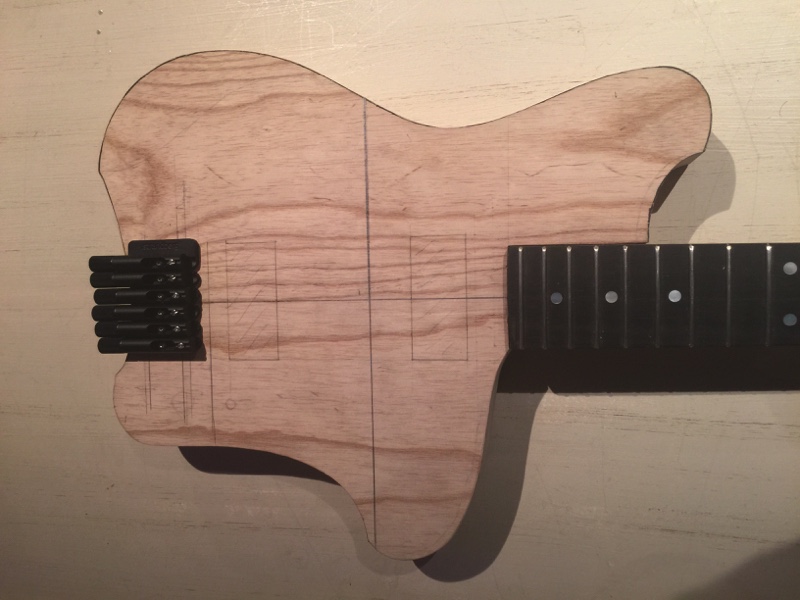

Euh, je ne vous suis pas là les gars... pourquoi vous me parlez de 18 frettes ?
Où me goures-je ?
j'avais prévu un diapason 22,5. Une touche avec frette zéro (point de repère 1), 21 frettes, et donc un chevalet à une distance de 22,5 inches.
22,5 inches = 57,15 cm
24 inches = 60,96 cm
soit une différence de 3,81 cm
J'ai dans un moment d'égarement créé une touche de 19 frettes, au diapason 24 inches. La frette zéro reste mon point de repère 1.
Si j'allonge mon corps côté chevalet de 3,81cm pour reculer de 3,81cm mon chevalet, je suis bon non?
Pas besoin de toucher à mon manche existant ?
J'ai refait rapido le dessin, ca donne ça en reculant le cul de la guitare de 3 cm (le rectangle rouge pour montrer)
c'est pas correct ?
Bidouillé c'est sur... mais mathématiquement correct non ?

ça semble ok (pas capté que le corps était pas fait)
si le steack est un peu plus étalé a gauche , ça ne choque pas trop finalement :mrgreen:

L'idée c'était de reprendre ta touche de 24 pouces et d'enlever la 1 ère case qui mesure 34,21mm pour ce diapason, tu te retrouverait avec un diapason de 57,54cm, très proche de ton diapason de 22,5 pouces

OK je comprends ce que vous me dites mais:
- si vous regardez les photos et le plan, vous verrez que la touche va jusqu'à la tête (pas classique mais je veux essayer)
alors il faudrait que je coupe et recolle le bout... pour me retrouver avec 18 cases...
- et je n'ai pas commencé le corps donc plus facile de changer mon corps, je vais garder mon manche 19 cases.
Je réfléchis tranquille dans la semaine pour être sûr...
merci pour vos conseils :beer:
Messages : 17620
Re: Guitare de Voyage, ampli et enceintes intégrées
Non, tu as juste à décoller la touche, ça n'a rien de sorcier et elle se recolle ensuite. Le tout est, comme déjà dit par les autres, de bien prendre son temps.Bon après si 18 cases c'est trop juste pour toi il faut refaire.
Faire un corps différent de ce que tu avais prévu parce que tu t'es trompé sur la touche ça ne me parait pas une bonne méthode, et encore une fois le plus simple c'est de refaire la touche, soit en la sacrifiant soit en la décollant (elle te servira bien un jour ou l'autre).

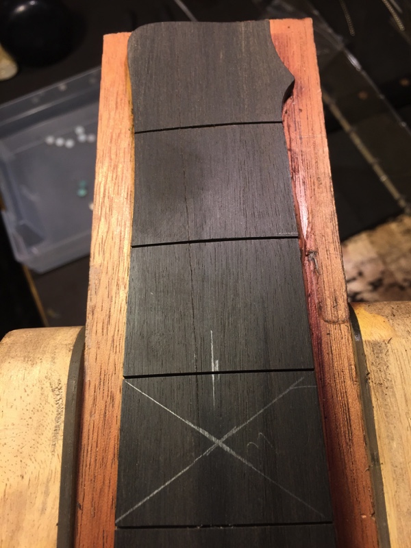

On prépare les repères de touche.

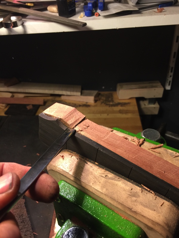

je scie les bords du manche qui dépasse pour venir contre la touche.
On affine au ciseau

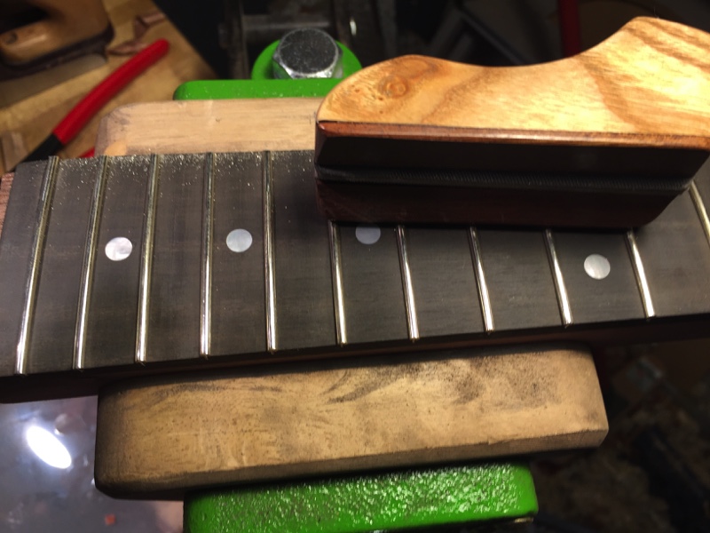

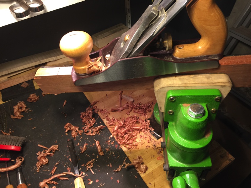

On rabote les bords, pas facile avec la tête qui dépasse... je mix rabot et papier collé sur une barre alu bien droite.

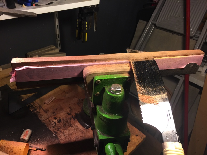

Frettes posées, je lime à 30°

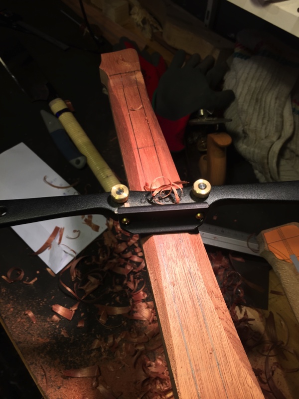

Grand pied, je sculpte le manche avec cette wastringue angle faible Veritas. que du bonheur :-)
Je vise un manche avec la forme Endurneck de Strandberg http://guitarworks.thestrandbergs.com/p ... ation-kit/

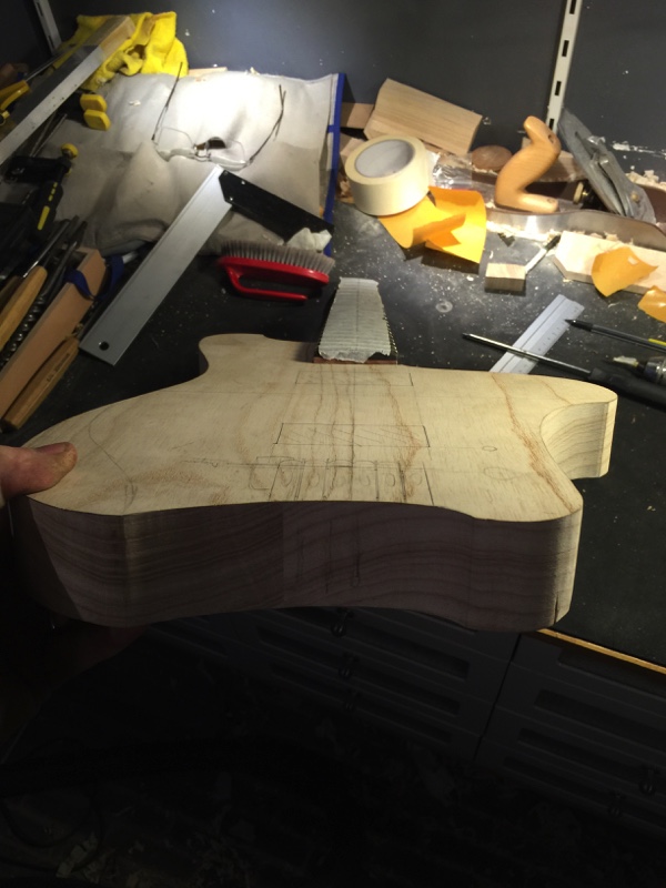

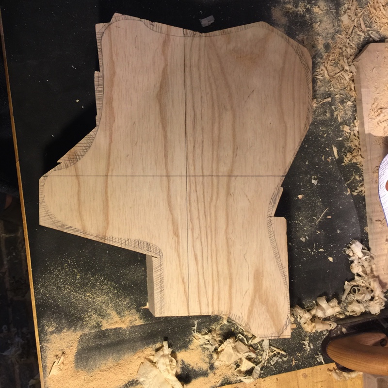

On attaque le corps à la scie jap
Et là j'ai craqué... :triste:

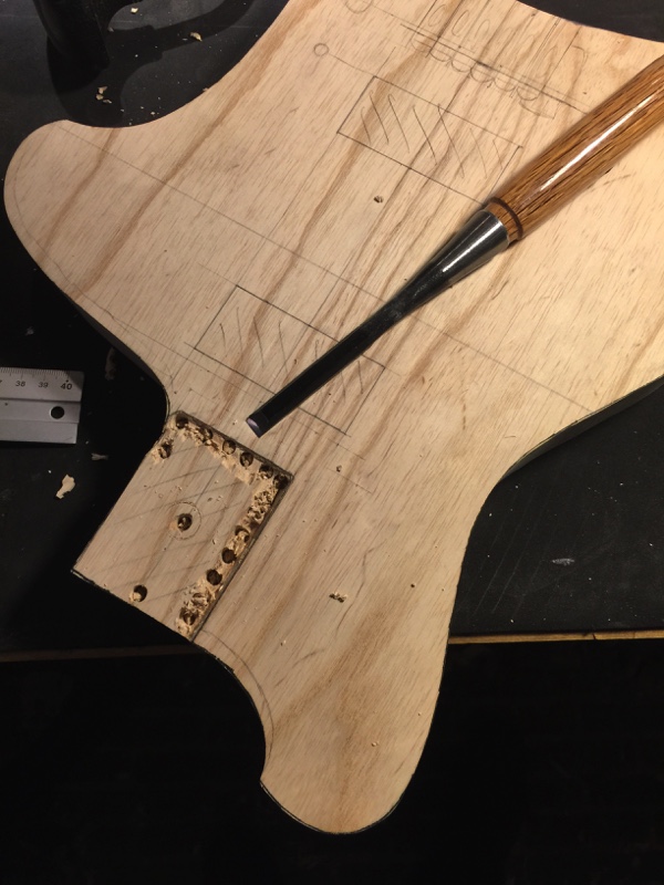

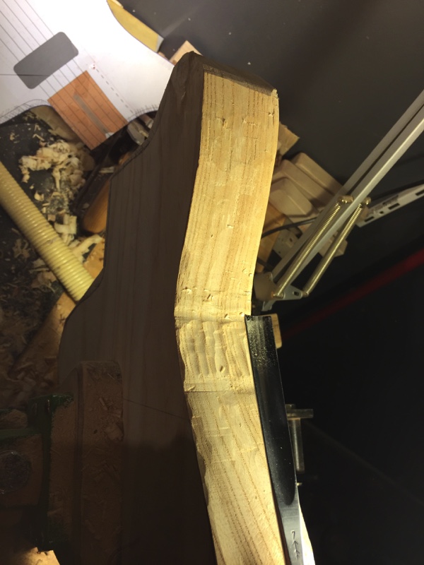

J'ai attaqué au ciseau pour affiner les contours de corps.
Mais ca me prend un temps infini... J'ai branché l'électricité et j'ai utilisé ma ponceuse à cylindre.
C'est rapide et efficace pour garder l'angle droit...

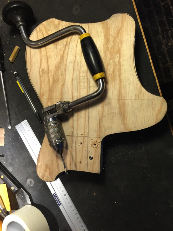

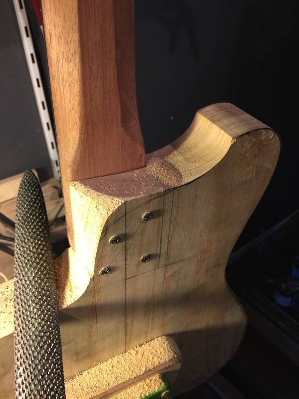

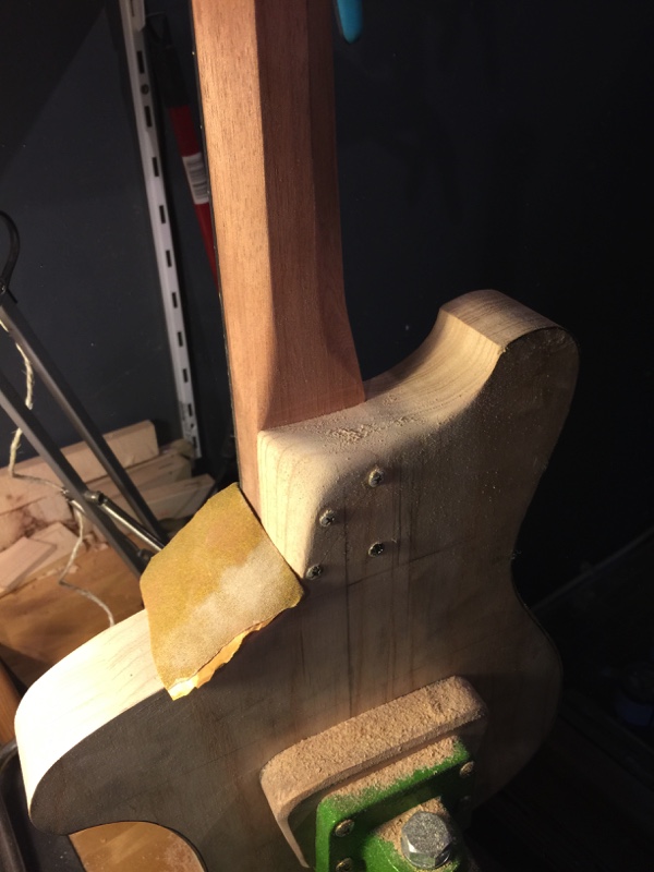

Retour au manuel pour le neck pocket.
Les trous de vis de fixation de manche
On vérifie l'alignement
Je test et je fais un contour confortable.

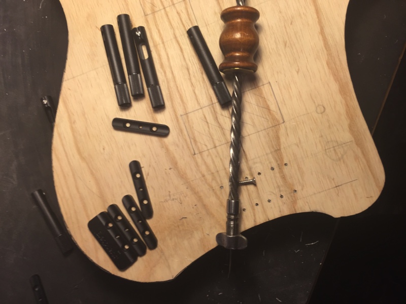

J'attaque les trous pour les mécaniques de cette guitare headless

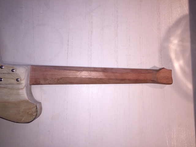

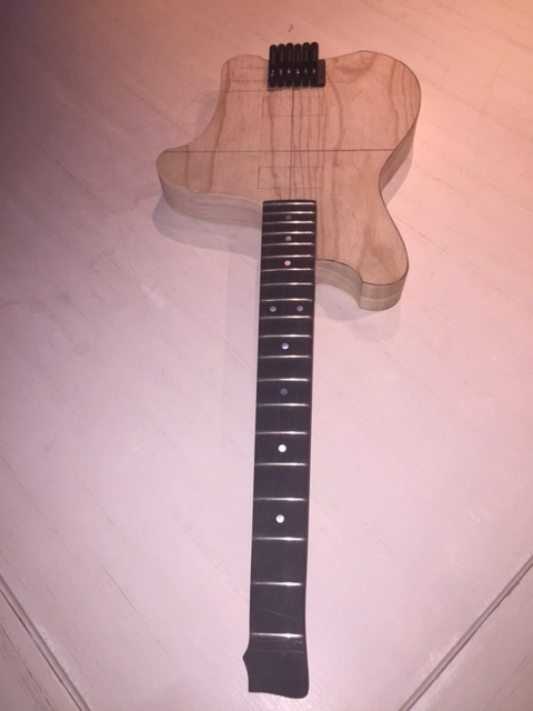

Et ca donne ça pour le moment:
Bon je suis un peu déçu d'avoir branché l'électricité mais là j'atteins clairement mes limites. Je réessayerai en ayant mieux travaillé mon affutage et ma technique, surement aussi mieux couper directement à la scie (plus près de la limite).
Pas mécontent de mon neck pocket à la main. Ca a l'air correct
Pas très content de mon frettage. J'ai pas mal galéré et appris. Notamment l'ordre des choses (traits de scie, ratissage, re-traits de scie, ... à optimiser....)
Galéré aussi sur le plantage des frettes, faut vraiment bien bosser la courbure, je pense qu'il n'y a qu'en le faisant qu'on comprend bien.
Et je ne trouve pas naturel de taper d'abord sur les côtés puis au centre, mais c'est clairement ce qu'il faut faire...
Pas facile non plus de limer les frettes... je n'ai pas bien compris les angles pour que les pointes ne piquent pas les doigts... j'ai du mal à visualiser en 3D la forme du bout et donc le mouvement de lime que je dois faire...
Je referai des tests sur un bout pour m'entrainer.
Prochaine étape les fixations blocage de corde en haut du manche.

n'empêche que sur la photo, on dirait que ton manche, ou ta touche, est plein de petite bosses.
faudrait poser une règle contre, si t'as des bosses, faut les enlever.
