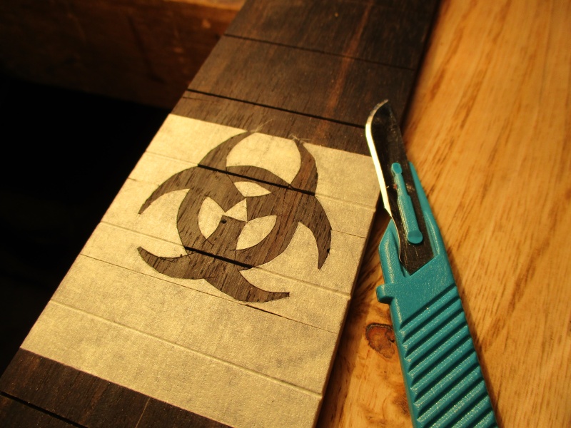

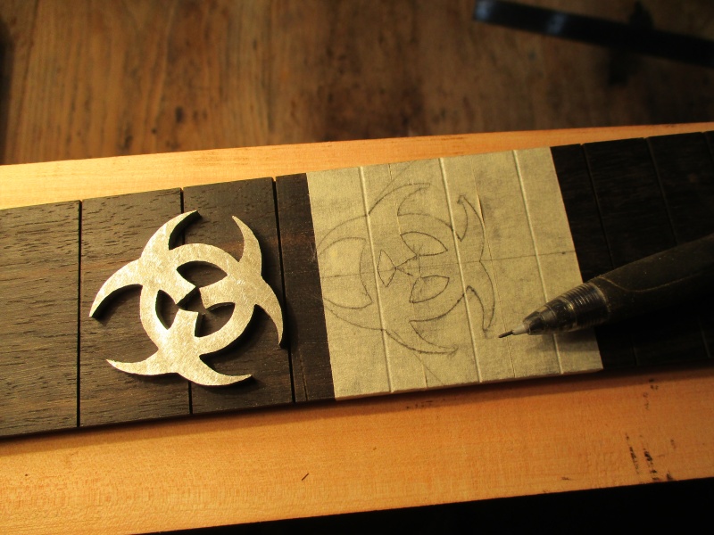

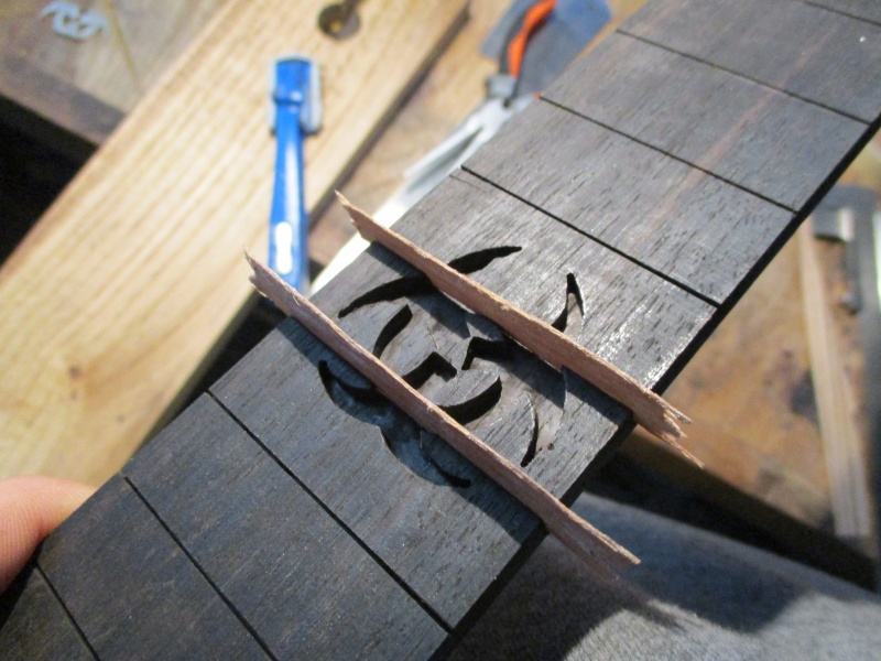

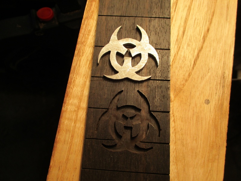

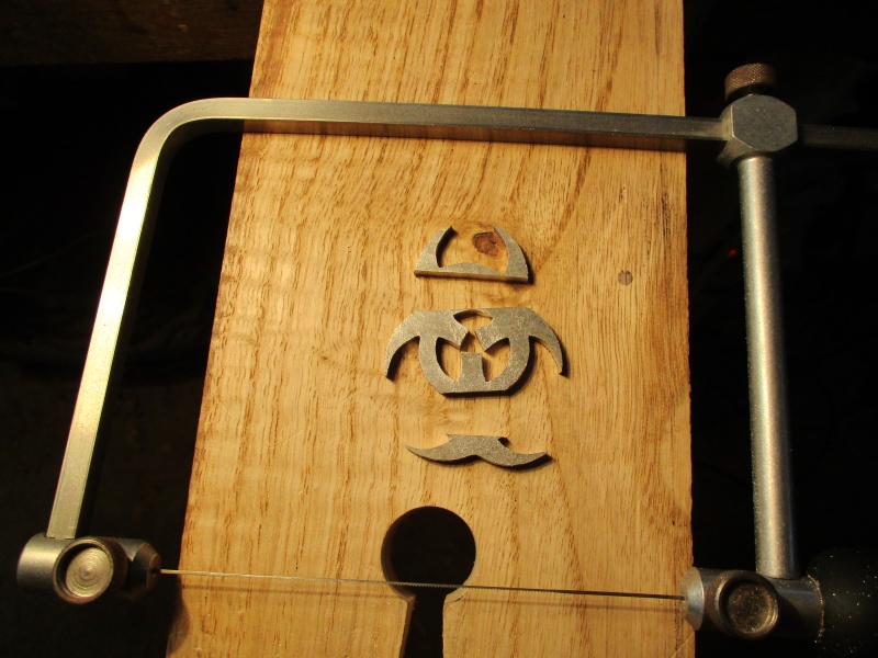

Bon bah maintenant faut incruster. Traçage sur du scotch :
Découpe au scalpel :
On sort le Dremel :
Un moment difficile à passer......

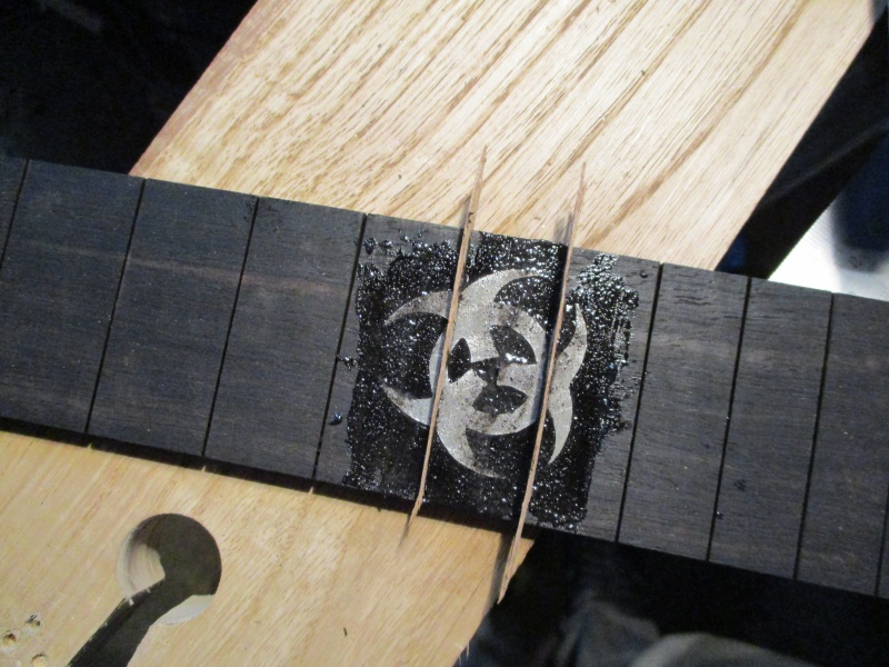

Un petit coffrage :
Et coulage
Bon du coup, je vais devoir faire le radius à la cale, ce sera plus long et plus poussiéreux. J'avais peur de passer le rabot après la défonce, j'avais pas envie de casser les petits morceaux d'ébène au milieu de l'incruste.
Sinon une petite couche de cacapoxy, en ayant au préalable passé un coup de soufflette dans les trous.
Si ça prend cette tronche après vernis/polissage, je signe tout de suite :linux:

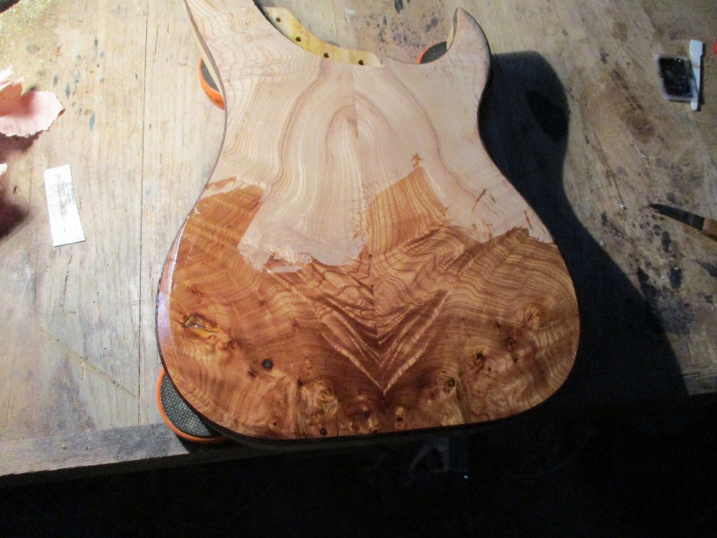

Re: Une autre N4 ? Bah oui, avec un floyd.
Ah ouais, super bien joué l'inlay, la défonce et la découpe
Mais pourquoi n'as-tu pas z-poxyé partout ? Tu vas avoir des différences de teinte non ?
MerciJunah a écrit :Ah ouais, super bien joué l'inlay, la défonce et la découpe![]()
Alors c'est pas de la Z, mais de l'époxy normale, et j'en avais pas mélangé assez :siffle: Mais cette couche là je vais la poncer jusqu'au bois alors no soucis
Ok ça te fait un bouche(gros)pores alorsFingersOnFire a écrit :MerciJunah a écrit :Ah ouais, super bien joué l'inlay, la défonce et la découpe![]()
Ca fait pas mal nouveau riche quand même, cette table
Comment elle Pete cette table ! :aie:
c est celle la qui Pete les dents ?
Tiens c'est vrai :sif:TangerineDream a écrit :Ca fait pas mal nouveau riche quand même, cette table

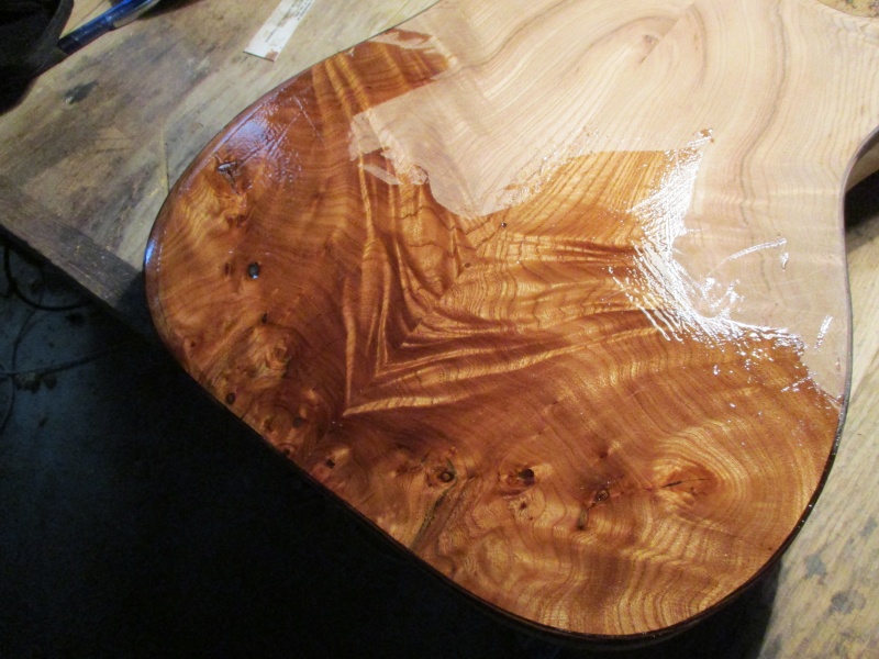

C'est ça, un primaire quoiJunah a écrit : Ok ça te fait un bouche(gros)pores alors
Ouhla, mollo Raymond36seb a écrit : Encore une incruste qui déchire, tu es le roi de l'incruste. :app:
Un coup de fatigue, j'asperge la table d'alcool, je la regarde d'un air béat le temps que ça s'évapore, et c'est reparti pour un touralain deloin a écrit : Va falloir se calmer mon bon Fingers sinon tu vas nous faire un claquage

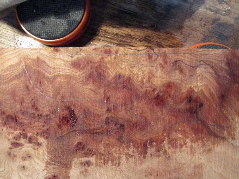

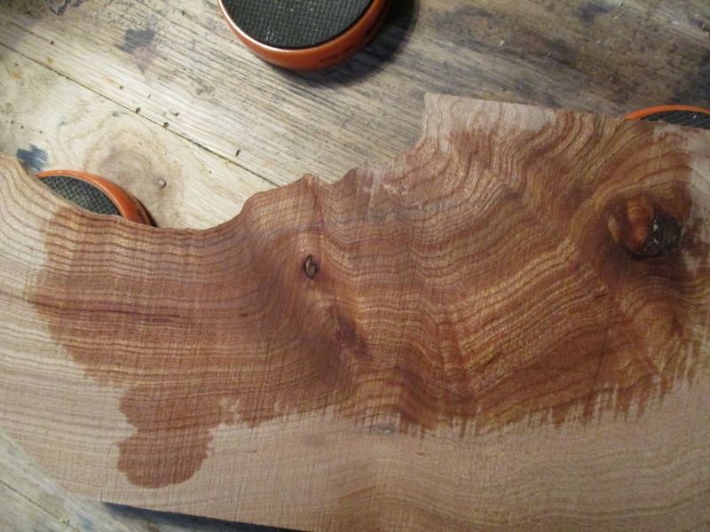

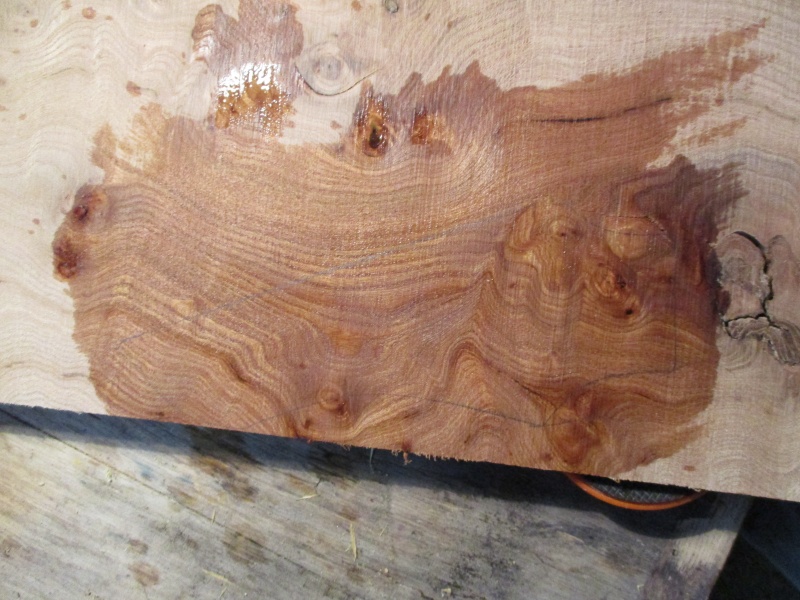

Je commence à réfléchir finition, je pensais faire un vernis brillant sur la table, et faire les tranches et le dos à la Danish, le raccord sera pas évident à gérer (vernis d'abord, ponçage, Danish ensuite) mais le rendu peut être excellent je pense. Zenpensez quoi ?
Mais c'est pas pour tout de suite, la défonce vibrato je veux la faire Floyd en main, et je l'ai pas encore, ça vaut cher ces machins là. Ou alors je me fie aux plans Schaller...
Sinon en reflexion sur le placage de tête...
Mes préférences vont au 2 et 3. Avec le deux je pense que ça pourrait être cool de plaquer la virgule avec le même genre, et inverser les contrastes de couleur...

Felix qui potuit rerum cognoscere causas!
Si, si ça veut dire un truc... Et c'est même pas Rocco qui l'a dit!
Pour la finition t'as déjà tenté le coup d'associer vernis et huile?
Je trouve ça monstrueusement couillu
