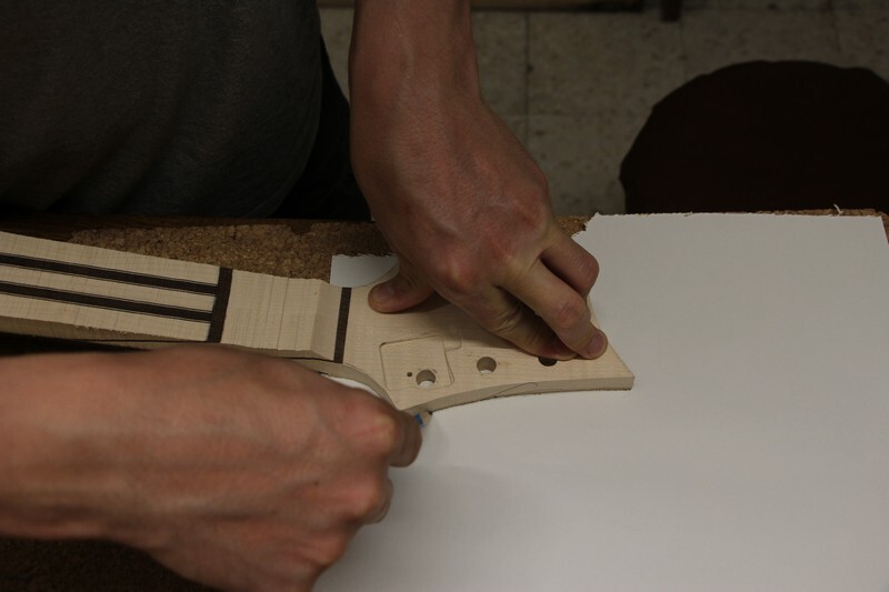

Pour finir le contour de la tête, j'ai besoin de pouvoir la poser à plat. Or, la touche ne permet pas de le faire car elle dépasse de la tête.

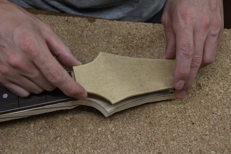

Je vais me servir d'un ancien fond de tiroir (venant d'un meuble d'une marque suédoise que personne ne connais), pour faire une cale.
Je trace le contour :
Ce n'est même pas du MDF, c'est un genre de carton épais. Bref, ça ira bien.
Une fois découpé à la scie à ruban, je le colle au double face sur la tête :

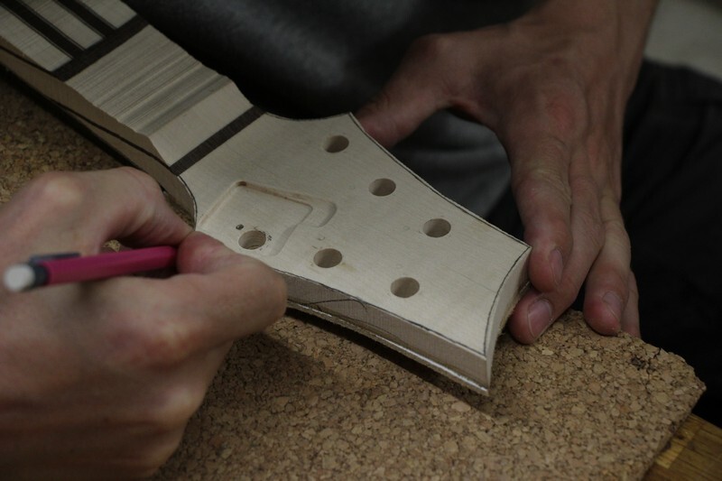

J'ai décalqué proprement le contour de la tête :

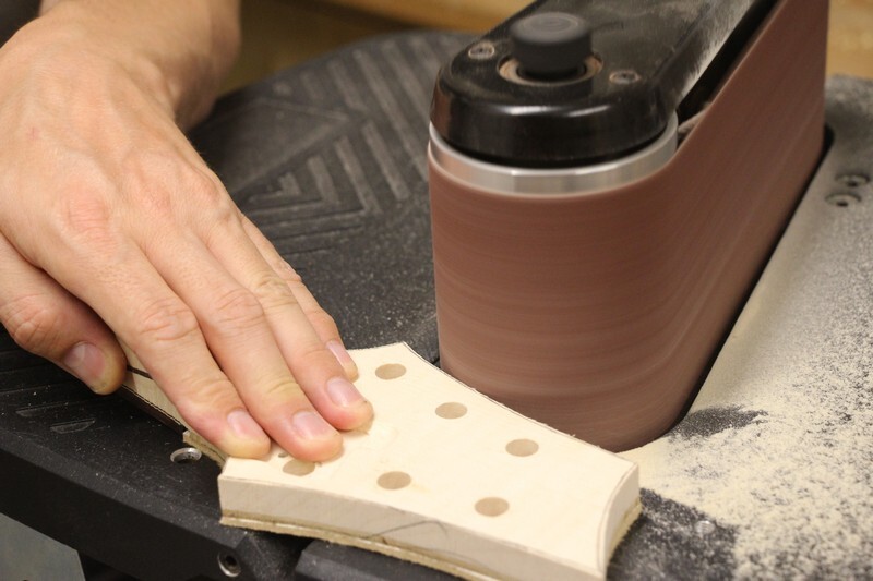

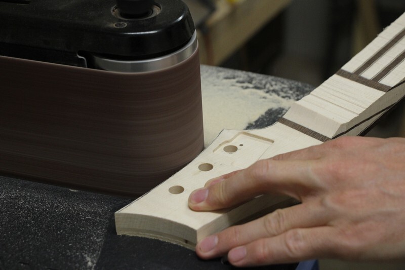

Puis je l'ai mis en forme à la ponceuse oscillante :
Cette ponceuse peut être utilisée avec des rouleaux mais je vois 2 gros avantages à la bande, comme la longueur de papier est plus importante que sur un rouleau, l'abrasif chauffe beaucoup moins et ça noirci moins le bois quand on doit insister à un endroit, et le rouleau d'entrainement de la bande étant en alu, on sent que ça ne se déforme pas sous la pression et les chants poncés sont bien droits.

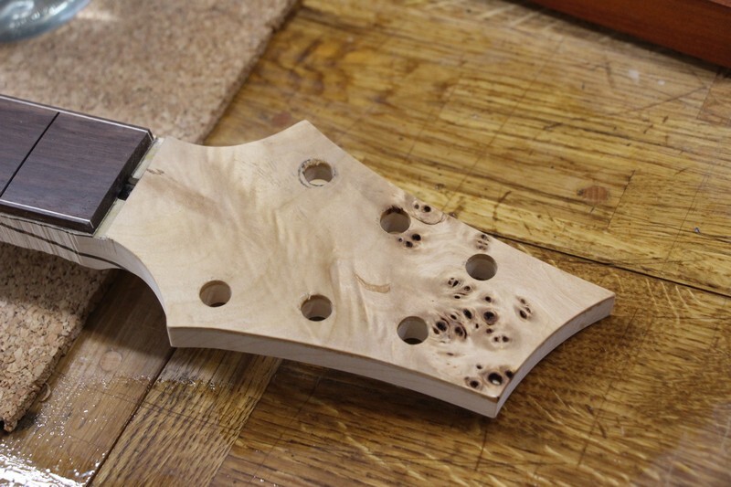

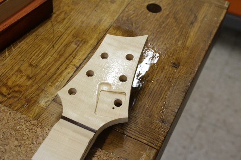

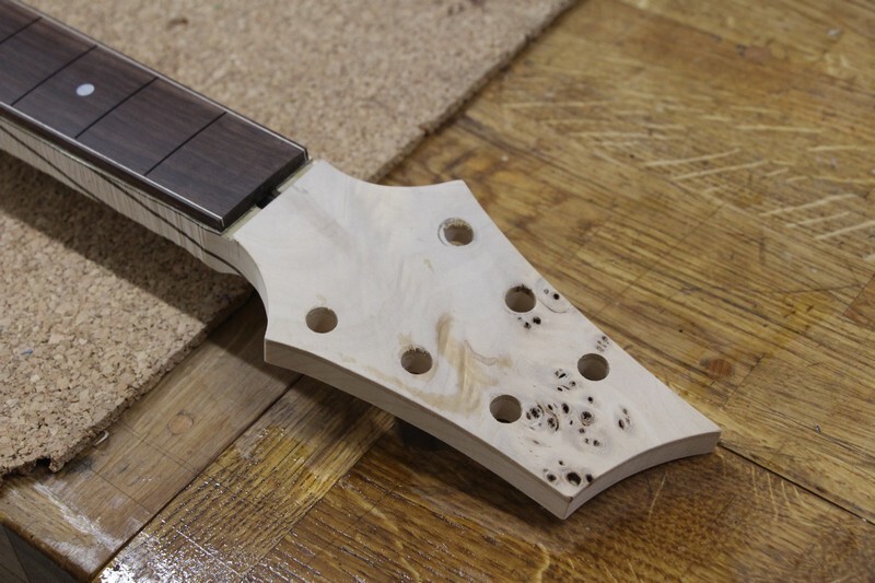

Voici ce que ça donne après avoir un peu adouci les angles et passé un coup d'alcool :
Sans alcool, la fête est moins folle, le bois est moins fou :
