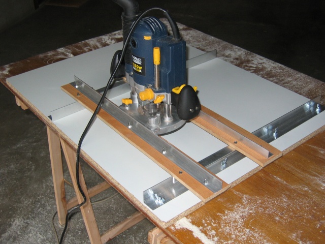

Puis j'ai continué en faisant une table à surfacer (j'ai mis un temps infini à faire cette horreur, ce qui m'a empêcher de faire d'autres choses mais bon...)

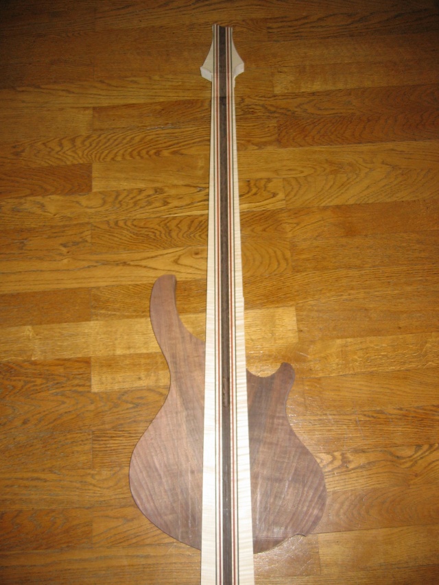

Ensuite j'ai quand même pu déligner aux cotes exactes le manche, et voilà
pour ce week end.
Prochaine étape : collage du placage de tête (noyer, érable, noir)

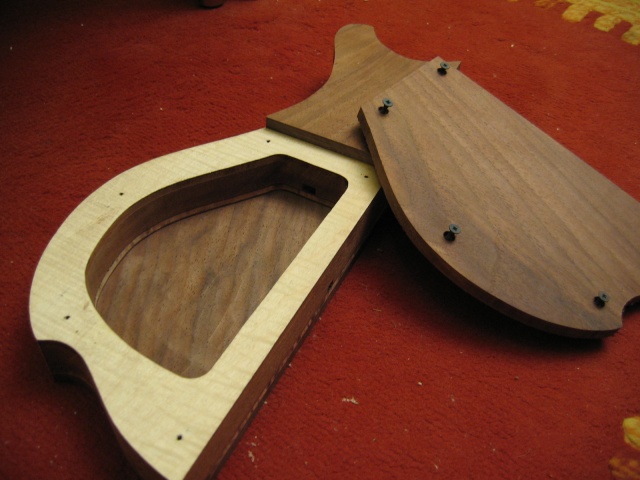

J'ai terminé la cavité électro et son couvercle.
Ensuite, j'ai un peu désépaissi les deux ailes face avant,( je renouvellerai l'opération à l'arrière une fois les ailes collées).

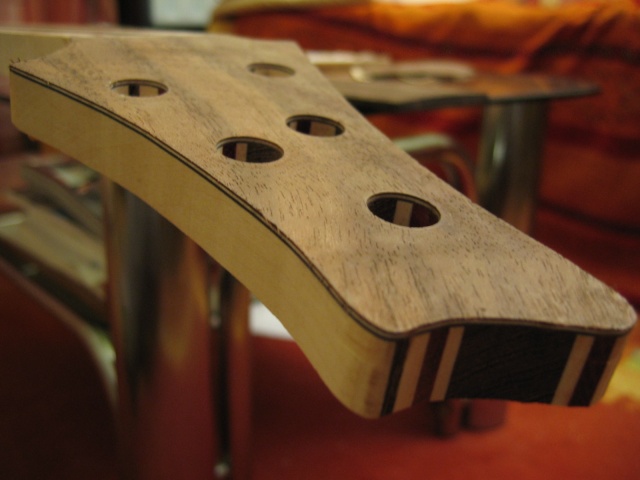

Placage et trouage de la tête, j'ai aussi un peu enlevé d'épaisseur derrière le manche, ça m'enlèvera du boulot de rape !! :lol:
Et puis découpe grossière de la touche aux dimensions avant collage...
Voilà pour cette fois !
