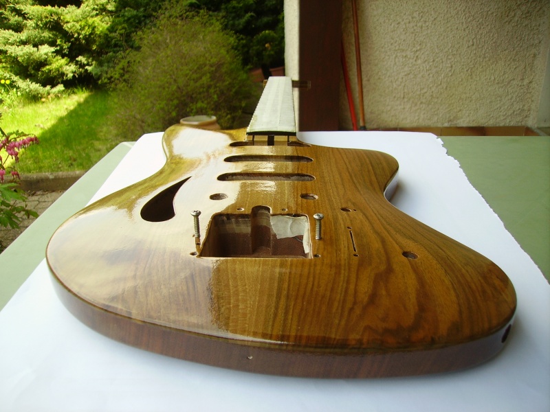

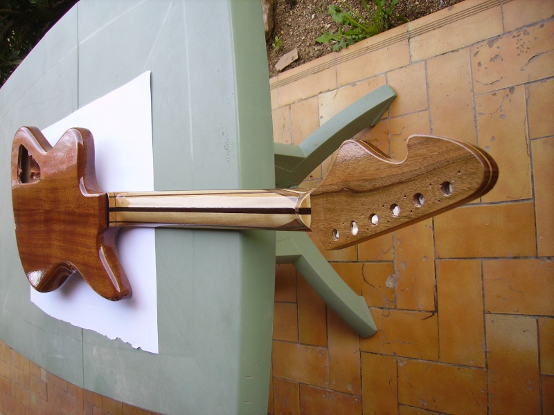

Même si, apparemment, il y a quelques poussières et un peu de peau d'orange, ça n'a pas l'air si mal que ça. :app:
Re: jazz creuse c'est flou ,non?
Non ça va les photos sont à peu près belles, t'as trouvé un sous traitant?
Elle est tres chouette ta jazz :app:
Re: jazz creuse vernis au poils
le pire ennemis du vernis c'est le chat :lol:
ou alors je frotte le chat dans le vernis pas sec pour faire une finition zz top :mrgreen:
Ah ouais, quand meme...

C'est bôôôô !!!!

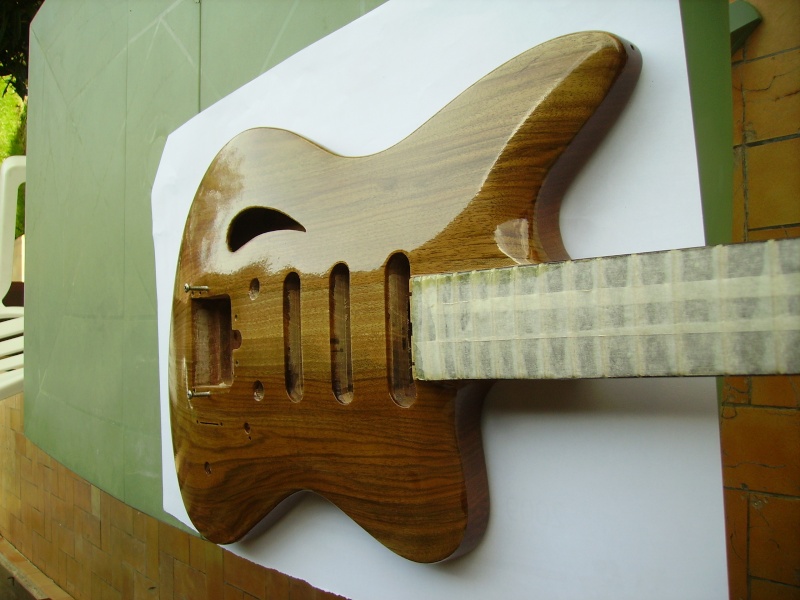

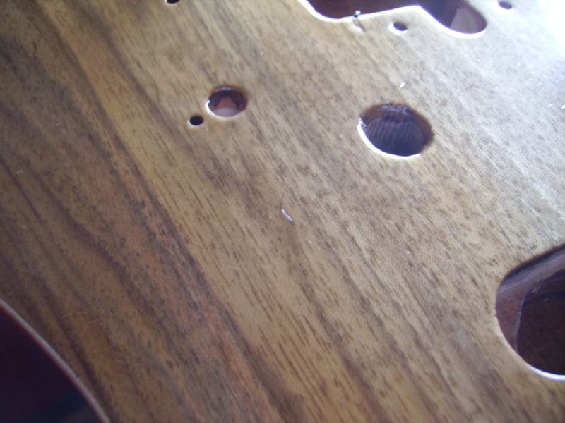

c'est sur que si il avait pas les perces de fondur cela serait pas mal :|
finis maintenant fondurage au vernis et c'est tout (en plus ça fait des opérations de moins)
mais bon cela va le faire quand meme :linux:
un ptit coup de ponçage et une couche de finition et cela sera réglé :sif:

ca promet :app:

Vraiment classe !! :app:

Super joli ! :app: :app:
Je les ai même pas vu .

Moi je dis t'as bien fait de faire un vernis. :)
Je dirais même plus : il fallait faire un vernis. :wink:

Moi je trouve qu'elle fait un peu meuble Ikea...
(MFE)
Putain quelle est belle :app: :app: :app:
(MFE = mauvaise foi évidente :wink: )

quand même elle a une belle gueule une fois vernie. C'était la bonne option, en tout cas moi, j'aime ! :roi:

et encore une belle claque :aie: elle est splendide vivement les dernières étapes :app: :app: :app: super boulot ludo

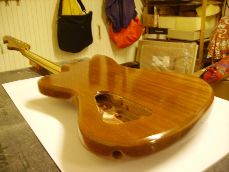

oué.

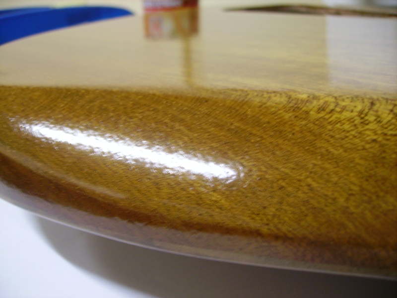

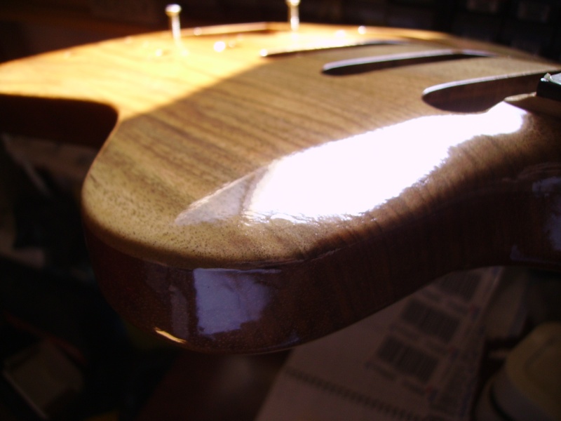

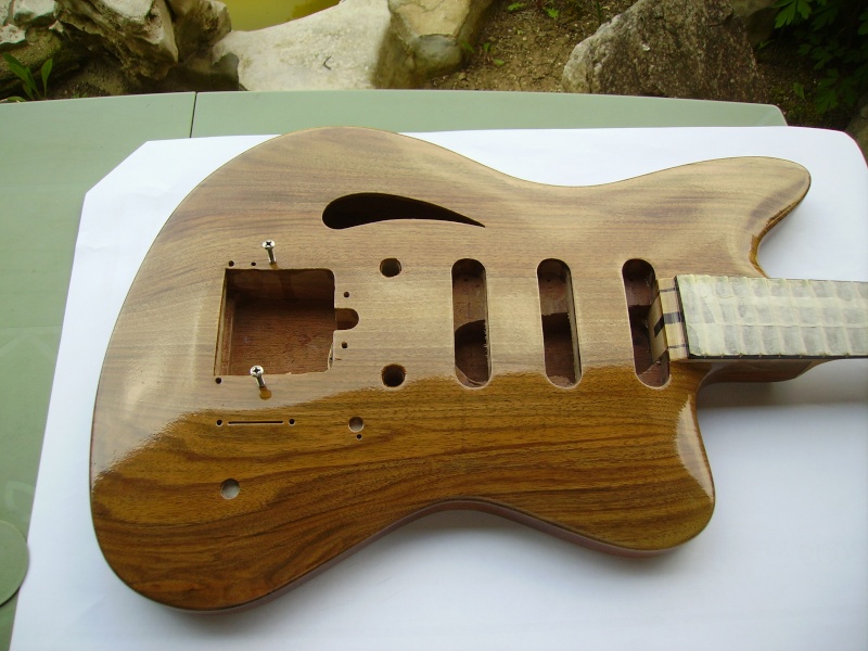

va falloir virer un peu la peau d'orange, quand meme :prr:
ton probleme de perce de fondur qui se teinte en foncé au vernis, je l'ai résolu depuis deux trois pelles en fondurant au vernis, juste une couche fine au pinceau, poncée, pi recouche fine poncée....
comme ca ca mouille pareil aux endroits percés et pas percés, et plus de problemes de couleur.
tu peux diluer un peu (5%) la premiere couche au diluant synthetique pour qu'elle penetre mieux et soit plus fine, aussi
c'est ce que je ferais pour les autres de toutes façon ce fondur bouche pores ne bouche pas les pores :?
et la peau d'orange c'est le rouleau donc dans 15 jours (moin maintenant)je ponce leger pour virer les bosses et les poils de chats et je remet quelques couches pour que ça soit plus mieux bien plat :roll:
programme du jour mise à plat et vernis
et puis ça je me suis pas embistrouiller un coup de 800 ,de pate à polir et c'est bon :old:
je vais pas me prendre la tete la dessus :oops:

:xfiles: Ca donne envie de mordre dedans !

C'est bizarre, les pores du sipo ressortent presque blanc sous le verni, c'est ton fondur qui fait ca?
