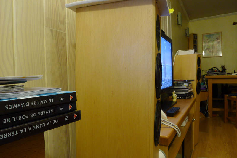

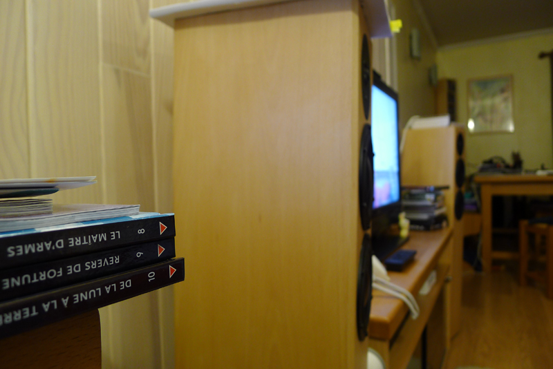

Exemple avec deux photos prises du même point toutes les deux en ISO 100 (sensibilité faible) mais avec les deux OUVERTURE extrême de l'appareil.
1 - ISO 100 - f/8 - 4s
La mise au point est faite sur le dos des BD au niveau des numéros ... le premier plan et l'arrière plan sont nets
2 - ISO 100 - f/2 - 1/3s
La mise au point est toujours au même endroit ... c'est net sur les numéros des dos des BD, mais l'arrière plan est flou.
Alors les pros, je n'ai pas trop dit de bêtises?

C'est bien ça :wink:
Pour compléter on peut utiliser une analogie avec un seau que l'on rempli d'eau. Pour le remplir complètement on peut soit ouvrir en grand le robinet et remplir vite, soit ouvrir peu et attendre un peu plus, dans les deux cas il faut veiller à ne pas faire déborder, la contenance du seau est donc à prendre en compte, plus il est grand plus il faut mettre d'eau.
Pour la photo c'est pareil !
Iso = taille du seau (100iso = grand seau, 6400iso = petit seau)
ouverture = ouverture du robinet, son débit (f1.2 = grande ouverture, f32 = petite ouverture)
temps de pose = temps d'ouverture du robinet (1/8000s --> plusieurs minutes)
Rien de plus simple donc, et quand le seau est plein le capteur a reçu la lumière dont il a besoin, si il déborde la photo est cramée.
