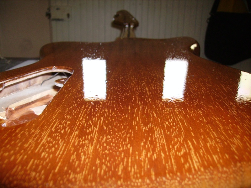

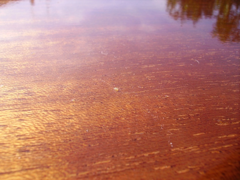

Re: jazz creuse vernis au poils
avec et sans flash
avec des morceaux de rouleau dedans
- kenzo
- Messages : 6662
- Localisation : Savoie/Isère
:app: :app:
J'préfère sans le flash! C'est zarbi les pores qui ressortent blanc sur la première!
C'est quoi ces morceau de rouleaux là :fessee: Ah c'est l'éclairage qui fait ça! Faudrait peut être essayer de faire des photos dehors peut être que ça rendrait mieux sans flash!

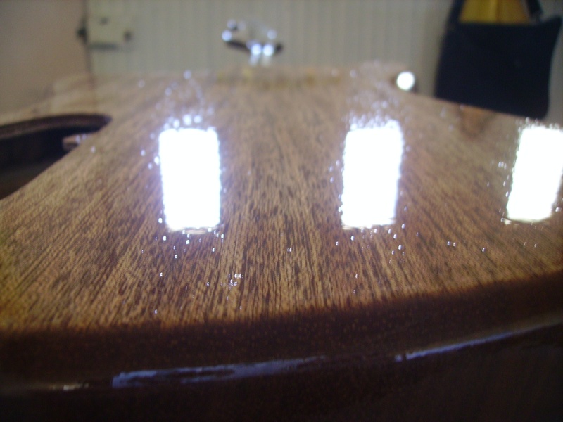

:siffle: on croise les doigts parsque là ça doit venir du temps mais il tend pas bien :?
de toutes façon on ponceras
encore et encore :mrgreen:
par contre le manche plus la jazz le rouleau se desagrège
(il y a une baisse de qualité dans mes rouleaux premier prix :pac: :viking: )
et je vais voir si ça me gonfle trop sur la fin et que j ai pas un beau tendu je passerais la dernière couche à la station peinture basse pression en wet wet pour faire de l'épaisseur :sif:
là ça me fait des bosses et des creux alors que d'habitude j arrive à avoir une surface presque plate
faut que me rerode au geste je met peut etre trop de temps par couche?
ou trop de couche par couche!
T'as l'air d'avoir mis la dose là, non?
la peur de manquer :mrgreen:
oui j ai la main un peu lourde mais au moin ça charge sinon
dans 50 pages j y suis encore
hier j ai presque pas percer le fondur donc là ça devrait etre bon :ang:
J'disais ça mais je m'y connais pas vraiment en vernis au pinceau/rouleau. Mais ça doit être un peu le même principe qu'au pisto. Si t'en met trop, ça se tend mal.
Bon courage!
Bon courage!

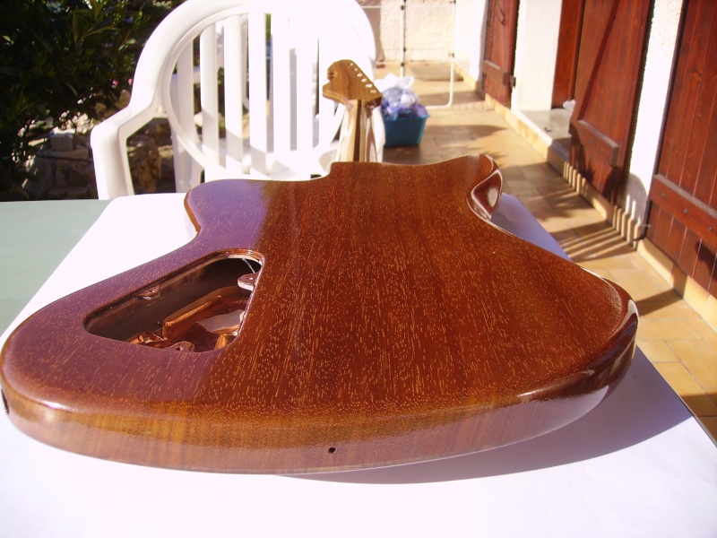

en fait faut tartiner genereusement et il se tend
alors que quand il n y en pas assez il fait des bosses et des creux en fait il vaut mieux faire des coulures
que des manques :siffle:
j ai repassé 2 couches (tartine sur les bidules parsque ça me plaisait pas et vu que je suis dans le vernis jusqu'au cou
et le soleil de bourgogne :linux:
donc maintenant il faut attendre que ça dégaze :sm: 15 jours en gros
je vais voir si je passe une nouvelle couche ou si je poli dans la foulée

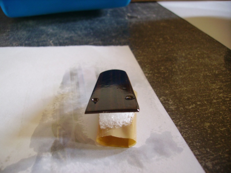

un morceau de rouleau
:pac:
:pac:
- Messages : 16020
Malgré le bout de rouleau, c'est du tout beau :yap:
Yop, c'est quand même mieux sans flash. Super Ludo, tu tiens le bon bout ... :malade:

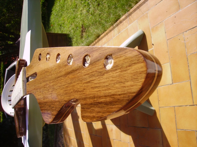

Hormis le morceau de rouleau, super!
- tubart
- Messages : 4954

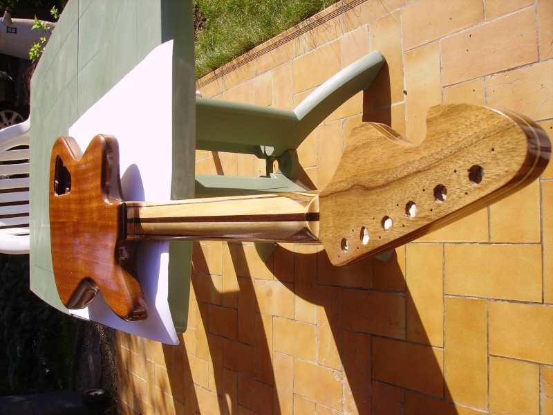

La photo de la table reprise par Guyz est superbe, le dos annonce un acajou-like un poil figuré, :ang:
C'est bô...
C'est bô...
j ai essayé de polir pas moyen le vitrificateur m'a fait des trous c'est irrattrapabe ça perce donc 320
j ai tout mis à plat et je lui mis de la bombe en wetwetwet
et il y a pas photo c'est regardable sans soucis à la rigueur je ferais bien que la table et la tete demain pour polir et le reste resterais satiné granuleux c'est pas mal je fais mon raoul :mrgreen:
