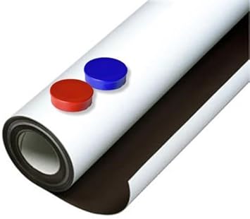

Autre petite astuce, pour ceux qui souhaitent faire des plaques électro aimantées, j'ai acheté de l'adhésif ferreux:
http://ecx.images-amazon.com/images/I/4 ... SX355_.jpg
C'est super pratique, ça se découpe au ciseaux et avec deux trois aimants dans la gratte ça tiens très très bien, pi ça fait que 0.5mm d'épaisseur, et surtout ça évite de s'arracher les cheveux pour faire coïncider les aimants de la plaque et du corps!:

Re: 2ème projet: Mo'Fucking'bird - Patator en finition!
Je vais peut-être dire une énormité, mais ça ne peut pas générer des parasites une plaque aimantée au dessus de l'électro ? En hifi par exemple il me semble qu'on évite de mettre des aimants trop prêt de l'électro...PrettyGood a écrit : Autre petite astuce, pour ceux qui souhaitent faire des plaques électro aimantées, j'ai acheté de l'adhésif ferreux:
- PrettyGood
- Messages : 2986
- Localisation : Douai (Nord)
Je m'étais fait la même remarque au début, mais en fait l'adhésif n'est pas du tout aimanté, c'est juste ferreux, comme une plaque de tôle en fait, les aimants sont dans le corps...Junah a écrit :Je vais peut-être dire une énormité, mais ça ne peut pas générer des parasites une plaque aimantée au dessus de l'électro ? En hifi par exemple il me semble qu'on évite de mettre des aimants trop prêt de l'électro...PrettyGood a écrit : Autre petite astuce, pour ceux qui souhaitent faire des plaques électro aimantées, j'ai acheté de l'adhésif ferreux:
