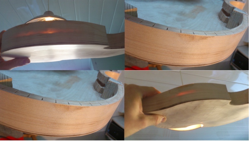

Aujourd'hui CATASTROPHE !!!!
J'ai amené le corps au boulot pour affleurer le fond et adoucir les courbes des éclisses, et les rendre bien droite, et vlan !
Ça a trop pris en épaisseur et à 2 endroit on voit la contre éclisse, et il reste quasiment pas d'épaisseur à l'éclisse...
Pour rattraper le coup, j'ai penser mettre du placage par dessus ? Je suis vraiment pas motiver pour tout refaire... :?
Re: Une Hofner 500/1 [reprise]
si tu te sens pas à tous refaire la soluce c'est de coller du placage à l'interieur entre les contre eclisses ,ça fera comme la vrai du ctp :wink:

Tu veux dire en fait que ton éclisse n'est plus droite ? d'où ton intention de rajouter de la matière ? (on voit pas trop sur les photos)
Sinon tu peux essayer l'exomil... :mrgreen: :siffle:
Ca n'a rien de fonctionnel, un coté pas d'équerre (a moins que tu souhaites absolument la poser sur la tranche :mrgreen: )
Laisse donc comme ca, en collant un placage à l'intérieur pour prévenir des pocs :wink:

Vous pensez que les 2 endroits ou on vois les contres éclisses à l’extérieur sera discret à la finition ?
Evidemment c'est juste à l'endroit ou la teinte laisse visible le fil du bois... :?
si tu plaques avec le meme bois ça ne se verra pas par transparence :wink:

Ça y est j'ai renforcé par l’intérieur avec du placage érable, on verra ce que ça va donner...
humidifie ton bois tu verras si ça ressort par transparence :wink:
si ça ressort replaques le tour :?de toutes façon tu vas mettre du binding ? donc c'est pas grave si le dos et la table ne vont pas au niveau de ces nouvelles éclisses
