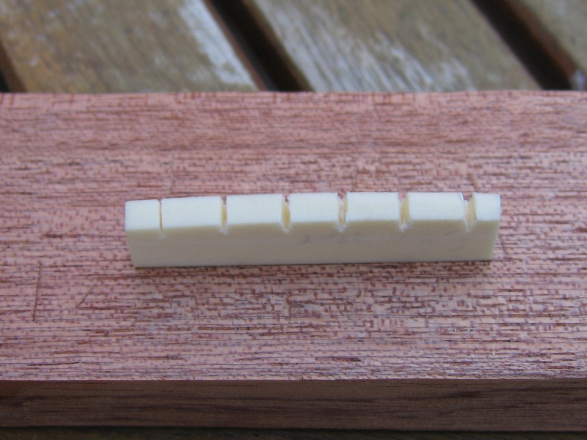

sinon, j'ai encore chie un sillet, l'espacement des cordes est assez aleatoire, et j'en ai marre de me flinguer les phalanges avec des bouts de cordes piur creuser les gorges. :pac:

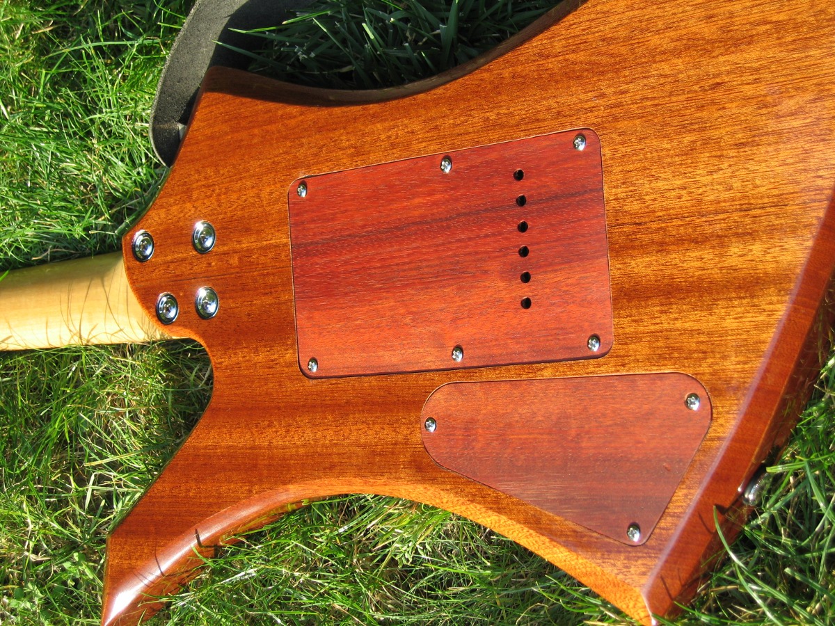

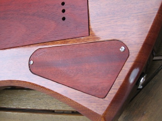

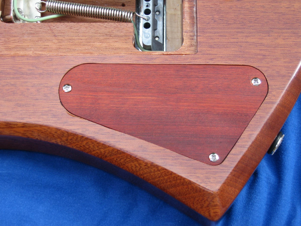

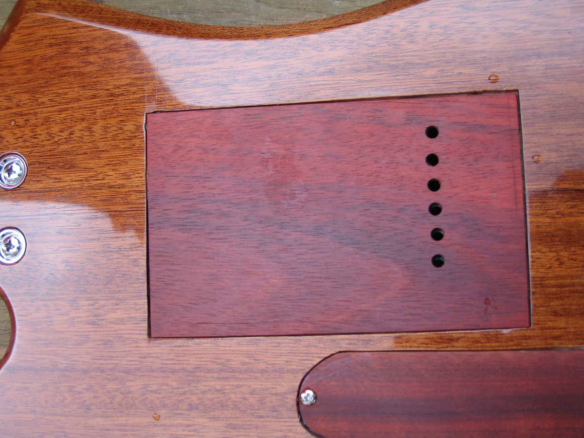

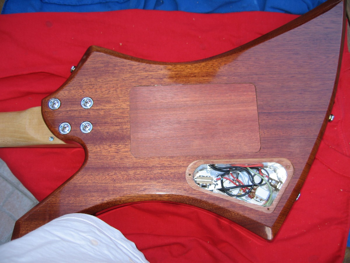

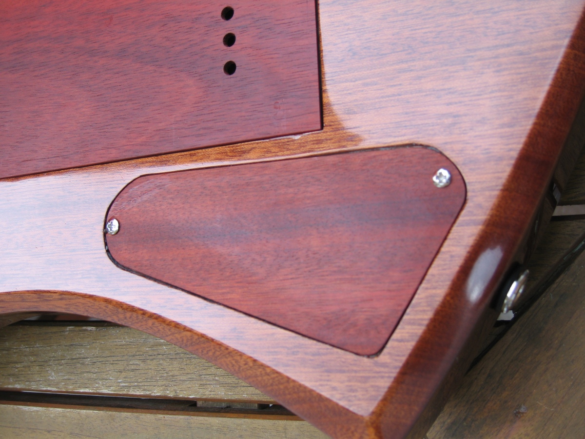

bon, je me suis occupe des caches, comme prevu, ca a ete bien la misere. Deja, j'avais fait les defonces au dremel + support defonceuse, a main levee, je trouvais ca pas mal, pas parfait mais pas mal. Mais une fois les caches montes, j'ai trouve ca vraiment bof.
En plus j'ai fait un des chanfreins pour les vis a la meche a beton, bilan, le cache electro s'est fendu en 2 :boulet2: . Donc j'ai tout recommence, ce coup ci, j'ai fait les defonces avec des gabarits. Heureusement, le vernis n'a pas souffert, et il n'y a pas eu de derapage incontrolle. Je trouve le resultat nettement meilleur
Bon, il ne reste plus qu'a poncer et huiler le cache vibrato, faire les trous pour les cordes et monter le nouveau sillet quand je l'aurai recu, et ca sera fini :linux:

:app: la deuxième serie de plaque est bien plus mieux :wink:

ben j'ai loupe les 2 sillets que j'avais, donc j'en ai commande des nouveaux. Mais des pas deja fait, non mais :prr:
faut que je fasse une photo du sillet actuel, vous allez bien rigoler

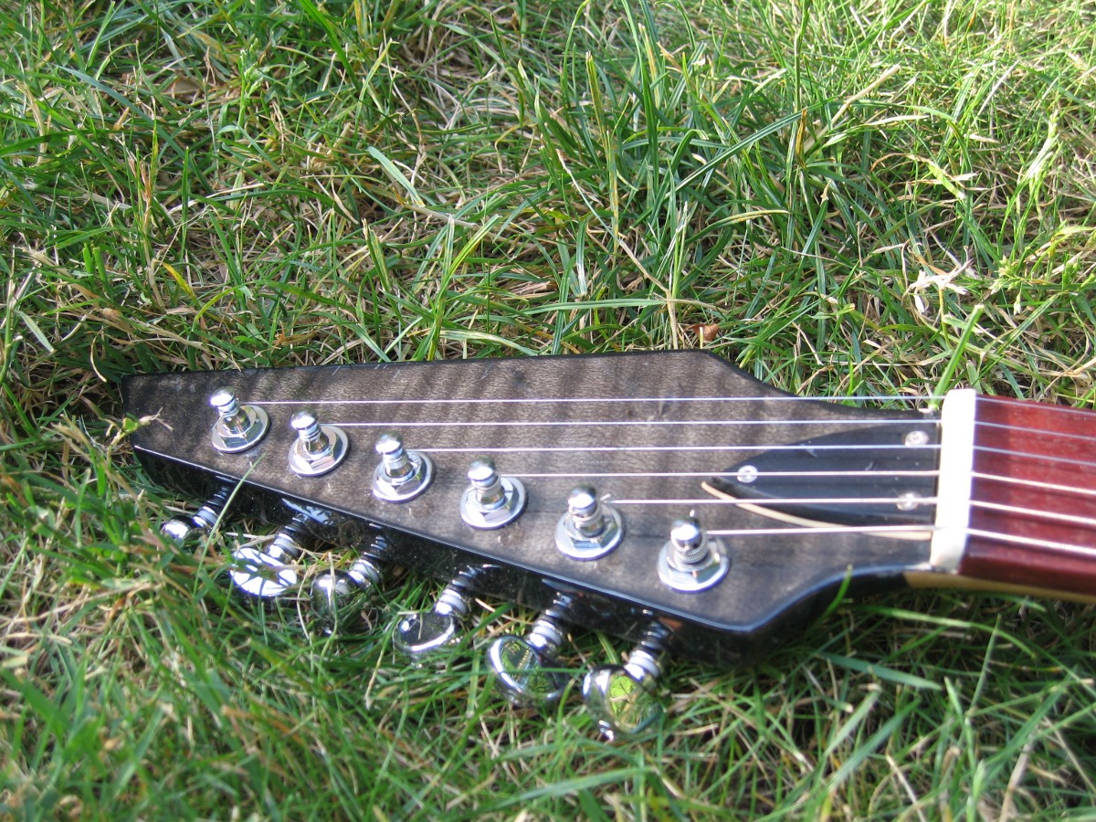

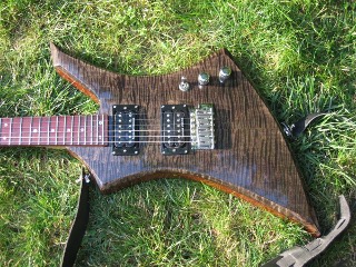

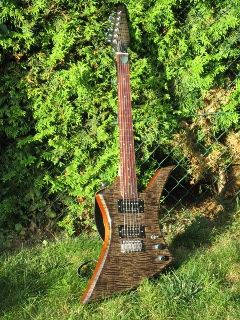

ayest, finie :mdr5: :dance: :mdr6: :linux: :yaisse:
les miniatures sont pas terribles, mais les grandes photos sont mieux. A noter que le grand soleil d'hier soir eclaircit un peu la table
et pour finir, le sillet avec le placement des gorges assez aleatoires
ce soir, ce sont les vacances pour 3 semaines :linux: , mais promis, je complete la gallerie des horreurs en rentrant
niveau son, c'est pas mal, mais je vais peut etre changer les micros (qui a dit que les guitaristes etaient d'eternels insatisfaits?). Le SH2, c'est a peu pres sur, je me tate pour changer aussi le SH6, il est un peu trop patator pour le G5. Rendez vous sans doute en troc achat vente

merci, le sillet, c'est bon je l'ai deja refait; heureusement, parce que ca se sentait bien que les cordes avaient un espacement etrange. Celui la est parti a la poubelle. :mrgreen:

j'aurais mis des plaques electro en beau plastique... :mrgreen:
a part ca, ben elle est superbe :beer:

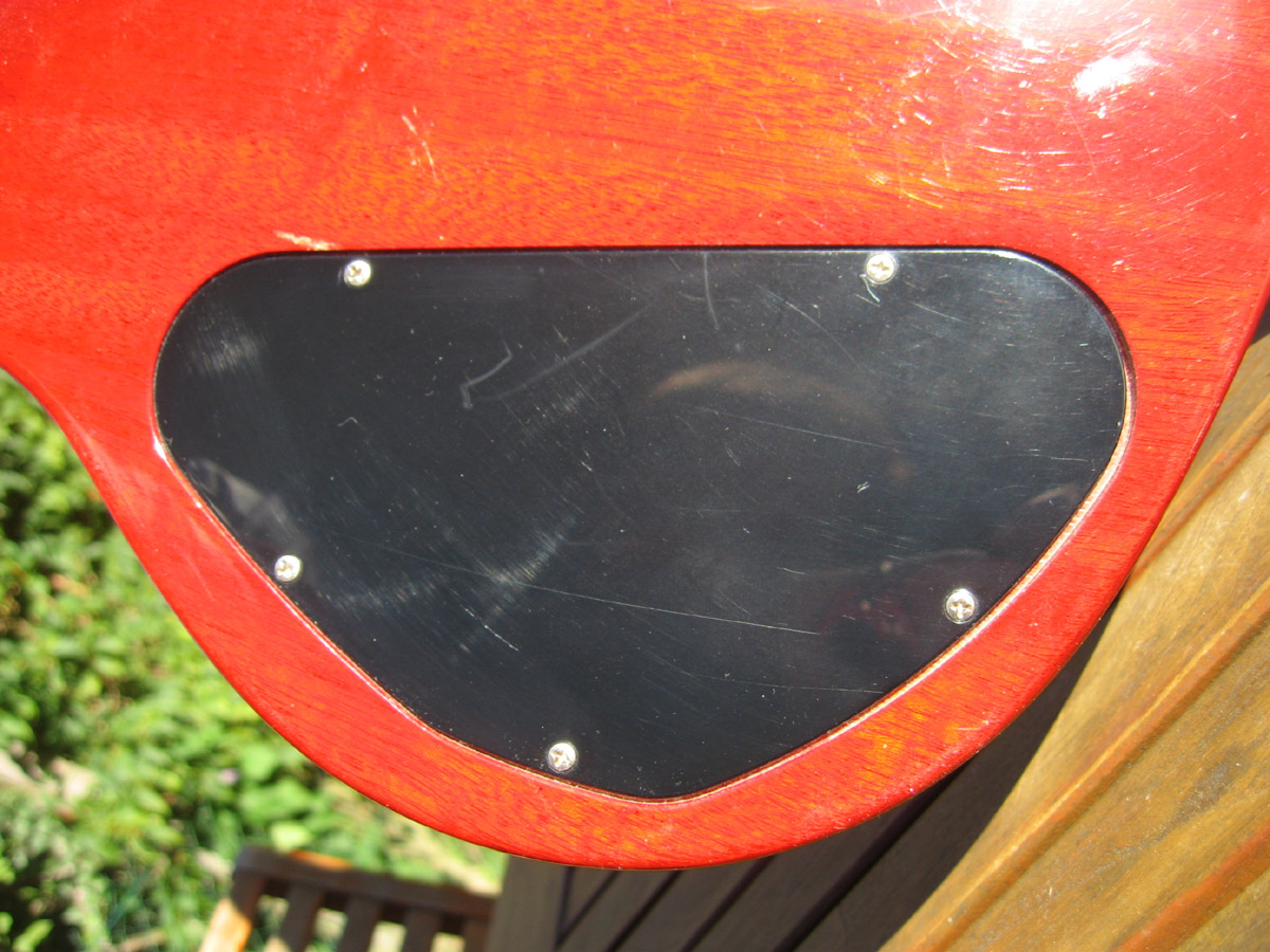

Ptitmarseillais a écrit :Tout simplement à mon goût cette pitite gratoune :app: 8) (sauf les caches au dos .... :sif: )
:pac: en tout cas, mes caches au dos sont mieux ajustes que ceux de Gibson, la preuve en photo:
faut que je me motive pour les tofs de la gallerie des horreurs, maintenant :sif:
