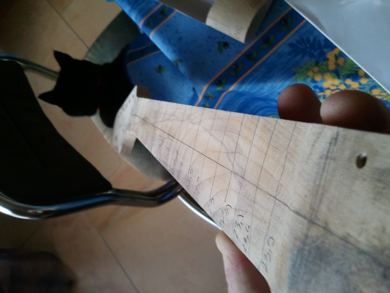

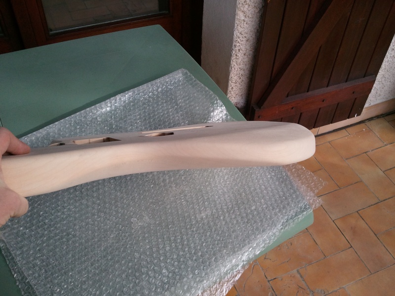

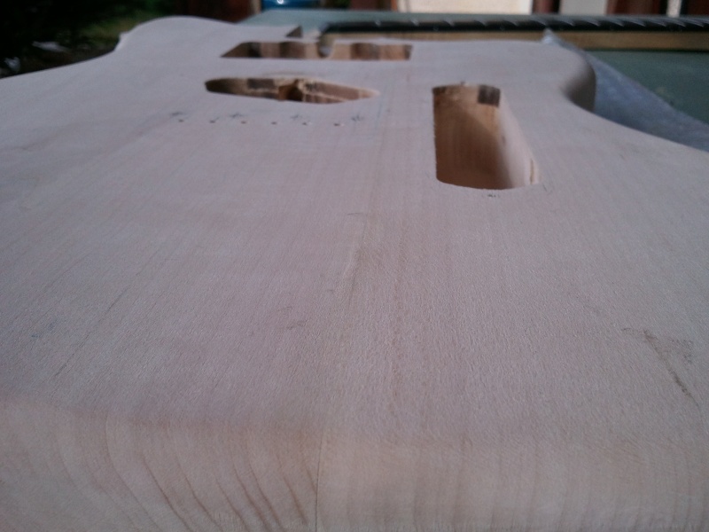

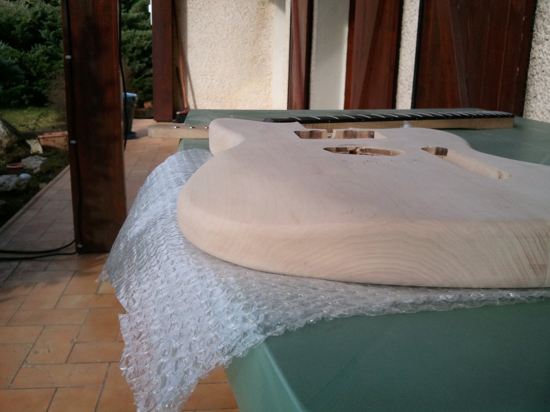

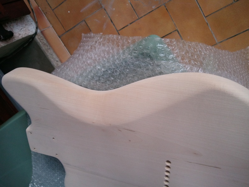

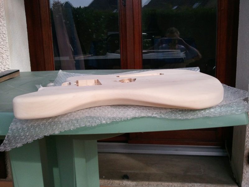

j ai besoin de votre avis
j ai pris comme réference ma jag :cop:
sur les chanfreins de confort la dernière fois j avais eu la main lourde cette fois je crois pas assez :?:
sinon ça se fini doucement au 120 actuellement :sif: (la suite la prochaine fois j en avais plein les bras )

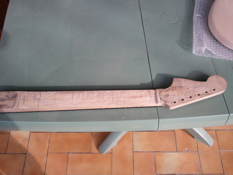

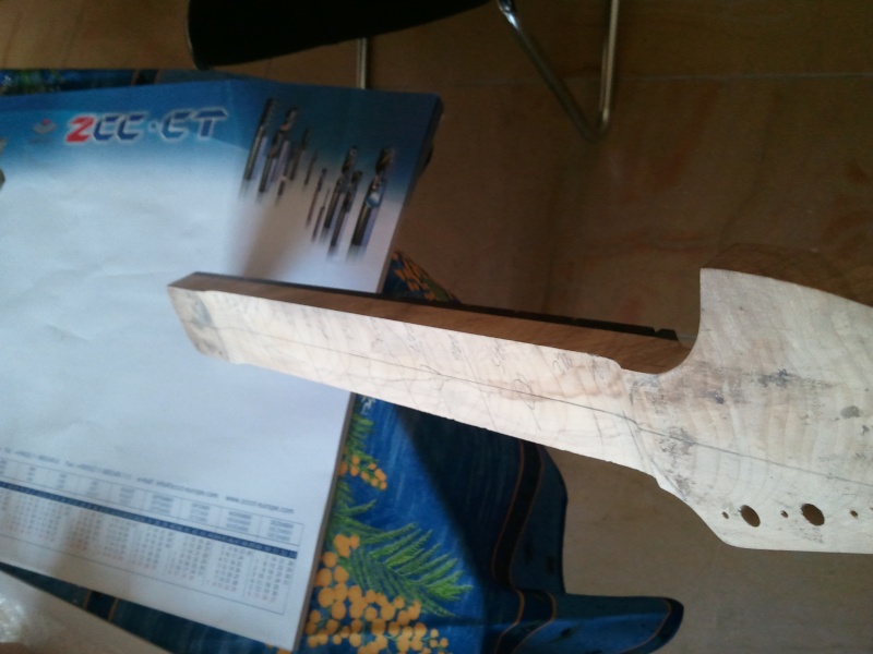

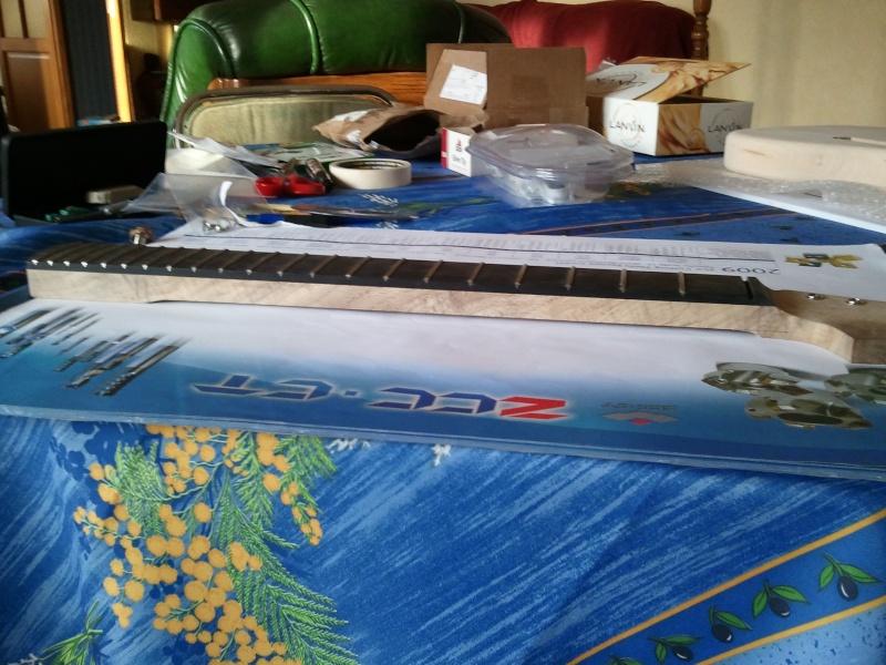

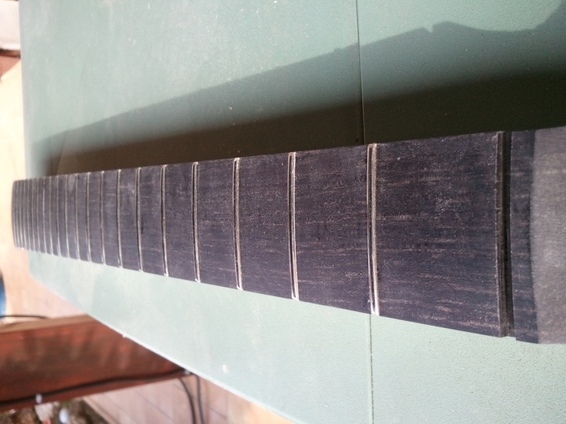

on change de bout de bois avec un manche fretter planifier les frettes arrondis
:pac: j ai passé plus d 1 heure à agrandir ma rainure de sillet qui était trop petit de 5 dixiémes :siffle:
et le debut du galbe la suite la prochaine fois j en avais marre :oops:
le tout à la rape ,plane de charron et un peu de papier de verre avec un cale pour remettre à plat et faire joli :wink:
faut vraiment que je me fasse un défonceuse sous table :viking:
à vous les rabots :beer:

Peut etre le tummycut un peu plus plongeant, mais bon c'est pour le confort donc c'est subjectif peut etre tu devrais mettre un manche sur ta pelle, des attache de sangle et tester voir si ca te convient, ou si faut en enlever encore..
Haaan ta pas honte de viser cette bete qui n'a rien fait ?
Vivement la suite
Re: esquiremaster en pause pour 2 semaines
Lulu, tu serais pas un peu monomaniaque ?
Sinon ton manche, il va surement etre très beau, mais t'as prévu quoi pour éviter qu'il ne vrille?
monomaniaque :?: je crois pas :lol:
sinon des incantations :viking: (j ai vu des manche de série chez fender ou le grain est carrement en faux quartier et ça les empechent pas de rester droit)
au pire si ça bouge j en referais un (ça me fera une excuse :siffle: )
