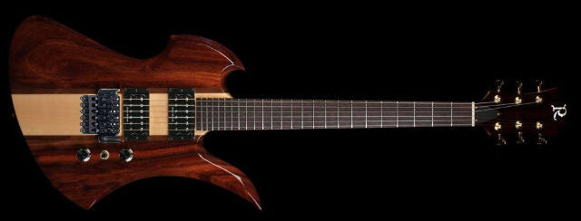

Tu risques d'être emmerdé sur le placement de tes contrôles et la barre de vibrato

Glooby a écrit :Tu risques d'être emmerdé sur le placement de tes contrôles et la barre de vibrato
ha ouai, possible... Pourtant c'est le placement d'origine:
Glooby
Messages : 3675
Localisation : Saint Etienne
Re: 2ème projet: Mo'Fucking'bird alias Patator!
Message par Glooby »
c'est vous qui voyez m'sieur, moi ça me ferai chier partant du fait qu'une photo c'est bien joli mais qu'en général ma barre elle est plutôt vers le bas donc pile poil au dessus du sélecteur :mrgreen:

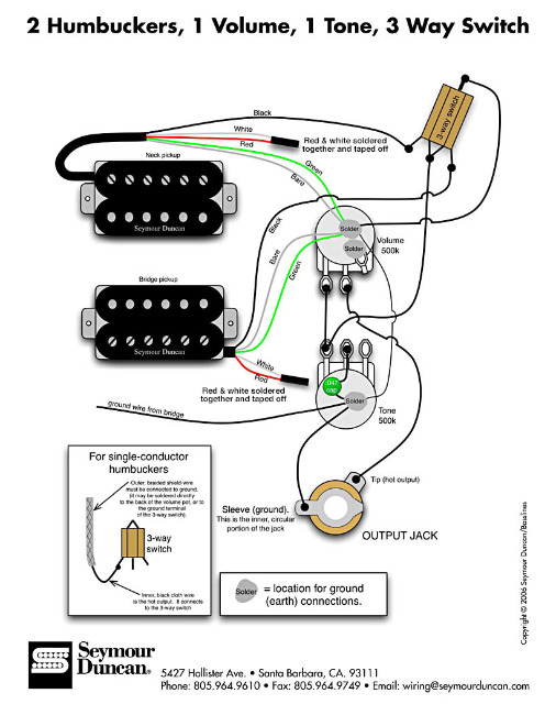

Messages : 14850
Sinon, tu ne met qu'un switch de sélection des micros ... pour jouer du violent, les potars ne servent à rien :mrgreen:
pascal_zx7r
Messages : 1191
Localisation : vierzon
Message par pascal_zx7r »
Pi d'origine il y a pas mal de truc à caser dans la cavité électro, en simplifiant tout ça autant essayer d'en améliorer l'ergonomie.

Messages : 14850
Ben tu prends un switch LOG pour le volume et un switch LIN pour la tonalité ... simple !
Plus sérieusement, fait un test sur tes grattes existantes en mettant un micro en direct sur le jack ... si la Mo' a pour vocation de jouer du violent, tu vas ptête trouver une nouvelle idée par là ;)
