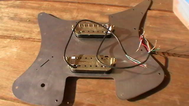

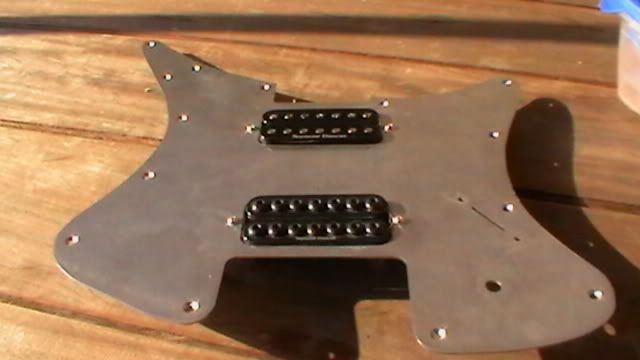

Le matos

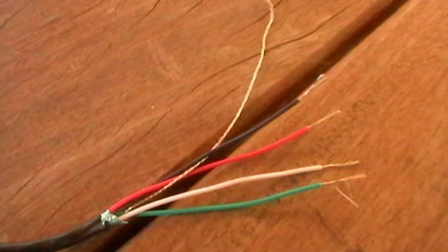

les micros
les couleurs micros
le code couleur sur le site seymour duncan
http://www.seymourduncan.com/support/wi ... olor_codes

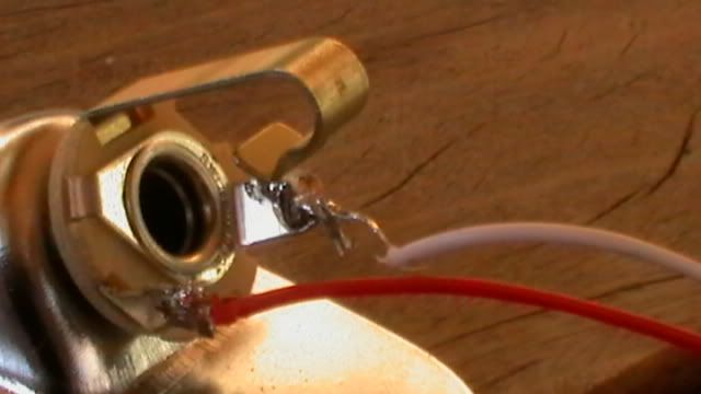

prise jack

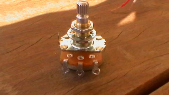

potard

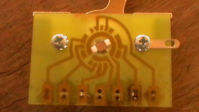

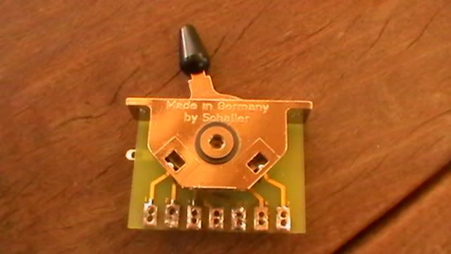

selecteur megaswitch schaller model E
la combinaison micro du megaswitch avec 2 humbucker
Image*

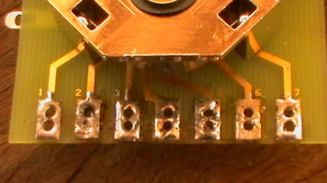

branchement sur le switch(source stew mac http://www.stewmac.com/shop/Electronics ... ml#details)
2 humbuckers
Point # Wire assignment
1 empty
2 neck pickup hot wire
3 output to volume pot
4 ground to volume pot
5 neck pickup coil tap
6 bridge pickup coil tap
7 bridge pickup hot wire
s'il y a besoin de d'autre chose demandez!
voila j'espère que quelqu'un va réussir à m'expliquer quoi souder et où parce que la j'ai épuisé toutes mes cartouches...!!!

Le problème c'est que tu ne nous a pas dit ce que tu recherche comme son: double en chevalet et manche je suppose , les 2 au milieu, mais les pour les positions 2 et 4, kestuveu ??
Le manche en split ? en // une bobine du manche avec une du chevalet ? pareil pour la position 4 : le chevalet en split ou bien en // ou mélangé avec le manche ?
Faut que tu nous précise ça sinon on ne peux rien faire... Ca fait déjà 3 fois qu'on te le demande...

P.Chris25 a écrit : la combinaison micro du megaswitch avec 2 humbucker
Image*
donc:
1 manche double
2 manche split
3 manche et chevalet split
4 chevalet split
5 chevalet double
si je ne dit pas de bêtise c'est bien ça? :heu:

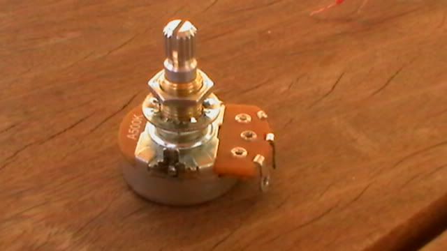

Re: Premier projet: 7 cordes forme perso ======> ça sent la fin!
c'est pas ton potard qui est naze?
Tu l'as acheté neuf?
Tu devrais le test: tu fais ton branchement du switch, et tu zappe le volume, tu sort direct sur le jack, et tu vois si ça marche... Mais à priori, ça vient de ton potard si quand tu met le micro dessus et que tu sort, ça fonctionne pas...
Tu as un autre potard que tu pourrais essayer en le mettant à la place?
Parce que ça crame assez vite ces bêtes si tu reste trop longtemps avec le fer à souder dessus (expérience personnelle inside... :? )

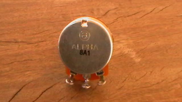

J'ai démonter un gratte pourri pour prendre le potard et essayer, ben pareil!!! :? Il y a du son, c'est pas ça le problème. Mais j'arrive pas à avoir un bouton de volume qui fait son travail de bouton de volume....!
Image Toujours LA pour L.A
P.Chris25
Messages : 193
Enregistré le : lun. 14 avr. 2008 00:24
Localisation : Besançon/25
Message par P.Chris25 »
de plus j'ai testé et il fonctionne la valeur de l'ohm mètre va de 0 à 500 k sans problème!

En branchant un micro direct sur le jack, ca fait un son normal?
Ton potard il fait quoi :
1 tu n'as pas de son
2. ton son ne monte pas progressivemment mais d'un seul coup
3. ton son marche normalement
4 . autre suggestion
1 verifie tes soudure et ton potard
2. tu as un potard linéaire et non logarythmique, ça courbe de variation est brutale
3. tout vas bien qu'est ce que tu t'embete
4. autre réponse mais explique ton problème clairement

donc il y a du son
ça c'est déjà pas mal
maintenant je tourne le bouton, le son change de couleur comme sous l'effet d'une tonalité...
maintenant je sais pas trop quoi rajouté :?
quand je tourne le bouton à zéro le son est toujours présent mais un peu moins fort et beaucoup plus mat
et à fond c'est un peu plus fort et plus claire...

La notion de parasite peu venir soit de tes soudures, soit de ton cable, soit du blindage, la qualité du potard joue aussi.
2 humbuckers
1 empty: rien
2 neck pickup hot wire: noir du micro neck
3 output to volume pot: va au potard de volume (une des pattes exterieures, celle qui n'est pas a la masse)
4 ground to volume pot: va au potard de volume (l'autre patte exterieure, celle qui est a la masse)
5 neck pickup coil tap: rouge et blanc du micro neck
6 bridge pickup coil tap: rouge et blanc du micro chevalet
7 bridge pickup hot wire: noir du micro chevalet
les 2 fils verts et les tresses de masse vont aussi a la masse, ainsi qu'une des pattes du jack (celle qui ne se connecte pas a la pointe du jack)
le point milieu du potar de volume va au jack
deja tu fais ca, et tu me dis si ca marche
Messages : 6852
P.Chris25 a écrit :quand je tourne le bouton à zéro le son est toujours présent mais un peu moins fort et beaucoup plus mat
quand je lis que tu as du son meme avec le volume a 0, c'est que ton potar est mal cable

c'est tout bon
problème résolu
il fallait joindre la 3 eme cosse du potentiomètre à la terre
c'est parfait maintenant!!! :linux: :linux: :linux: :linux:

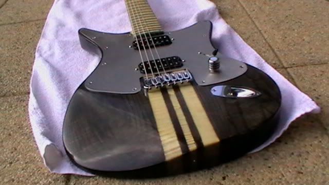

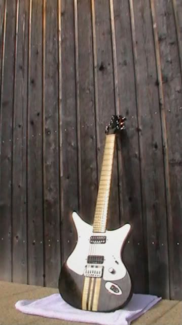

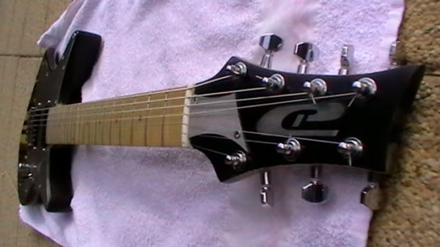

ça y est elle fait du bruit métalistique!!!! :linux: :linux: :linux: :linux: :mrgreen: :mrgreen:
quelque photo:
je vais enregistrer quelque chose des que possible!!
