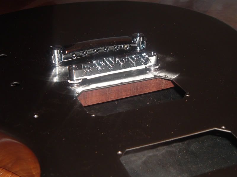

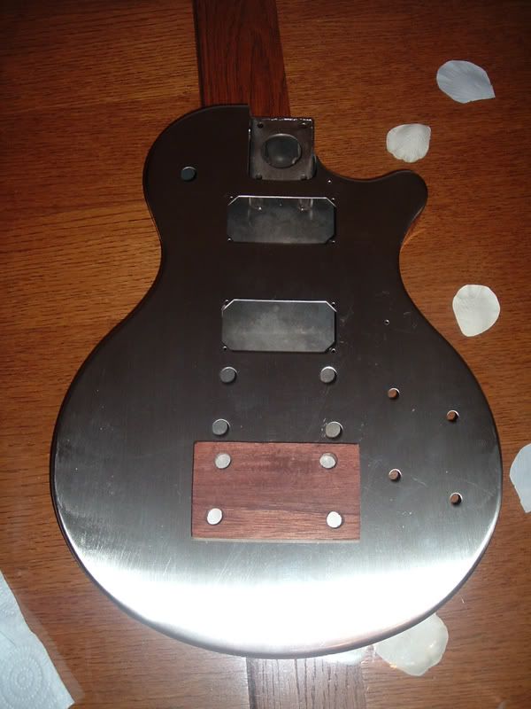

Les vernis de la JB et Eithel sèchent, j'en profite pour m'attaquer à la fixation des chevalet Tune'o'matic et cordiers sur la LP en inox. Je crois que je vais abandonner la touche palissandre et commander une touche ébène, c'est vrai que les gros rectangles ne sont pas très heureux sur cette LP ci...
J'avais envisagé de fileter l'extérieur des inserts des deux éléments pour les fixer à l'aide d'un (gros) écrou, mais j'ai finalement opté pour une petite platine en niangon (huilée histoire de...) avec 4 trous qui viendra sous la table recevoir les inserts, elle passe juste par la défonce électro.
Je m'en vais de ce pas fixer tout ça.
Re: Les Paul Inox Trussart Style : Fixation TOM et Cordier
Voilà. Quelques manipulations de cales en bois et serre-joints plus tard, les inserts sont en place, cordier et chevalet également :
On aperçoit la "platine" en niangon par la découpe du micro chevalet :
La platine devrait assurer une meilleure stabilité à l'ensemble que le procédé avec écrous. Bon, il faut que je trouve une touché ébène moi...

Je suis assez content de la platine pour les inserts, ça rigidifie cette partie de la table, car mine de rien la tole n'est pas tellement épaisse...

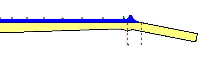

Re: Les Paul Inox Trussart Style : Rattrapage de bourde !!!
Mais mais mais !!!!!! :linux:
je regardais le manche en construction de la LP ce matin pour y réaliser la défonce de logement du truss, quand toutakou :idea:
Je ne me remets pas du son de la Vigier Excalibur d'un pote avec sa frette zéro, et...Eureka !!!
Je me suis emballé avec la position de ma volute, avec pour conséquence un plat sur la face de la tête, avant angle de renversement.
Si j'installe une touche avec frette zéro et guide corde en amont, ça nécessite un espace supplémentaire pour le guide-corde, donc plat bienvenu au final !!!
Je compte procéder comme ça, les pointillés rouge montrent l'actuel plat sur l'avant de la tête :
Arnaud
Messages : 267
Message par Arnaud »
Ça à l'air pas mal, faut voir si ton guide corde sera pas trop loin de ta frette zéro. (car il sera pas aussi haut que sur ton schéma). Tes bon pour un crobar à l'échelle...:)

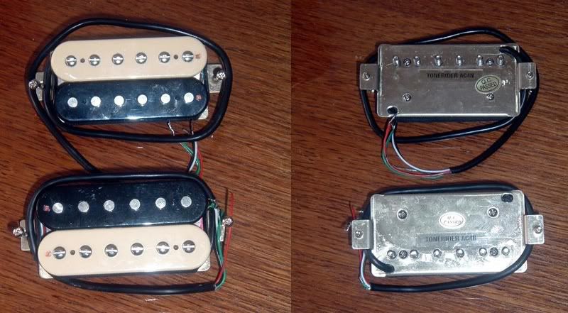

Toujours dans l'attente d'une touche pour avancer sur le manche, j'ai reçu mes PAFs Toneriders :linux:
Acheté d'occase à bon prix, ce sont des zebras...J'attends réception de deux caches humbuckers chromés, mais apparemment l'écartement des plots des micros de cette marque n'est pas standard... :explose: ... Donc j'attends...

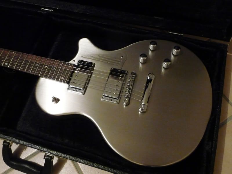

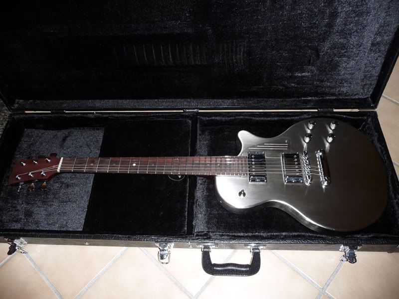

Re: Les Paul Inox Trussart Style : Montée
Bien des semaines plus tard... Caches micros OK, tout le reste aussi... Mais pas le temps d'avancer sur le manche que j'ai commencé. Alors, pour passer la frustration, j'ai monté la belle avec le manche d'origine...
Voici donc une James trussart :
Et la mienne :
Demain, premier cri sur la Diezel :linux:
