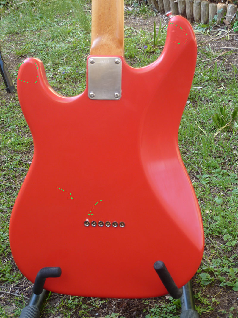

quasi finie, mais j'ai fait deux boulettes pas trop trop grave mais chiantes quand même, 1 j'ai un peu fait partir de la peinture en poncant le vernis final à un endroit mais c'est léger, de deux j'ai eu la bonne idée de fixer la masse à l'intérieure du corps avec une vis qui a traversée le corps, du coup une retouche à faire au dos ... des photos quand j'aurais le courage ....

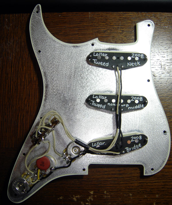

j'ai mis la corde de mi pour tester l'électronique, ca sonne bien quelques soit la position c'est nickel mais le bouton de volume ne fonctionne pas , des idées sur la cause ?????

un mauvais cablage :mrgreen:
sinon, sans photos, faut etre Madame Irma pour deviner

j'avais oublié de brancher un fil .... je devrais toujours vérifier trois fois, deux c'est pas suffisant :sm3:

à force de poster partout j'avais oublié ces photos ici :(super_taz a écrit :un mauvais cablage :mrgreen:
donc après avoir branché les cables pour le jack j'avais oublié la masse sur la troisième patte du potard de volume :kalash:

sinon avant de tout démonter ca ressemblait à ça :

oublie pas de blinder la cavite du jack

si si, ca permet de jouer avec le portable dans la poche droite! et utilise un fil blinde pour aller du potard de volume vers le jack
la difference est vraiment audible

ok, oui pour le jack c'était fait à la base, la photo du cablage date un peu d'autant que j'ai ajouté le treble bleed depuis (voir plus haut).

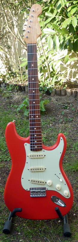

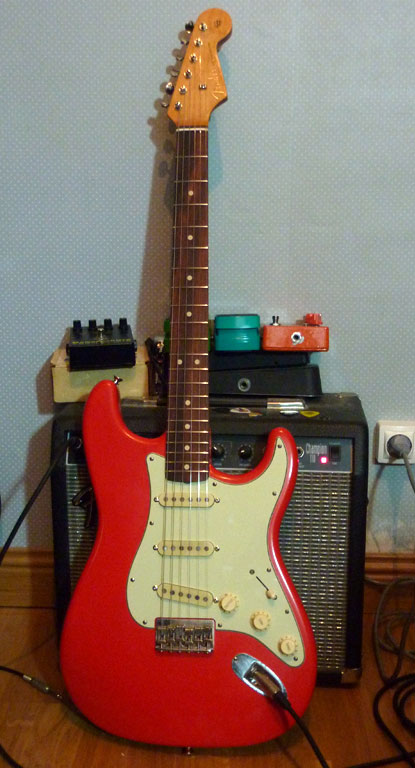

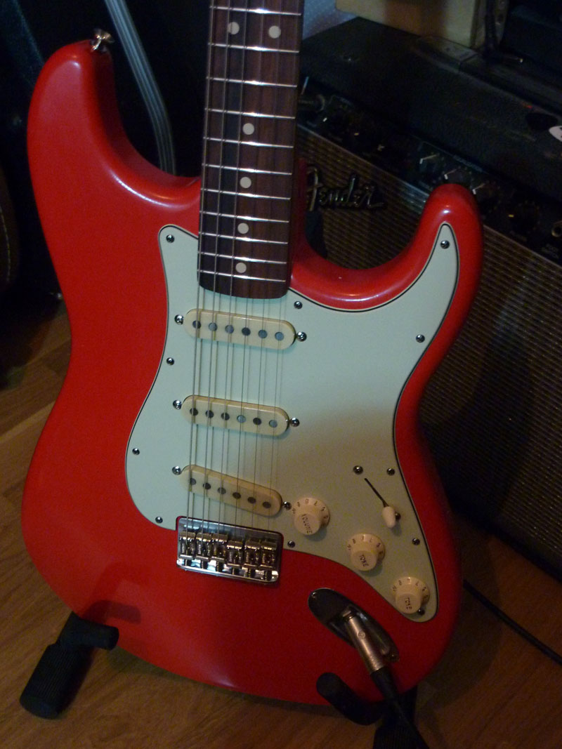

bon j'ai passé trois heures avec le grain 1000 1200 1500 et 2000 en plein vent pour profiter de la lumière du jour, du coup elle est quasi finie, reste quelques bourdes pas trop graves et le vernis n'est pas nickel partout mais bon c'eszt du home made hein et au moins ca prouve qu'elle sort pas d'une usine chinoise :)
tout est monté, elle sonne mais pour le moment j'ai mis un vieux sillet pas adapté juste pour la photo, reste le vrai sillet en os à terminer mais j'ai plus le courage aujourd'hui ainsi que le string guide à placer ensuite elle sera bonne pour un bon réglage !!!!
je vous sent impatient alors voilà quelques photos :) avant les définitives quand j'en aurais terminé !!!!
en vert les bourdes pas trop visible et sur le dos donc ca va ...
