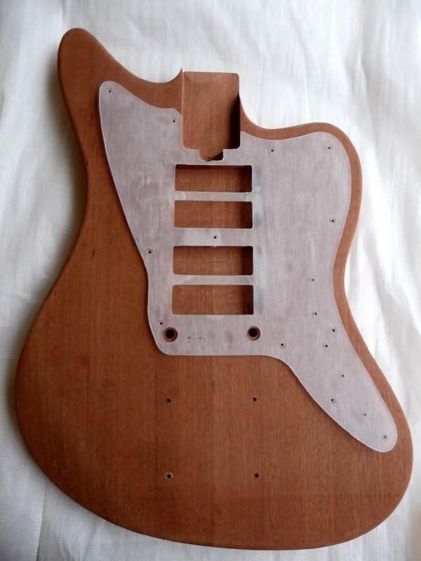

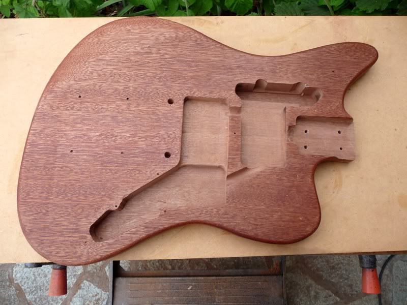

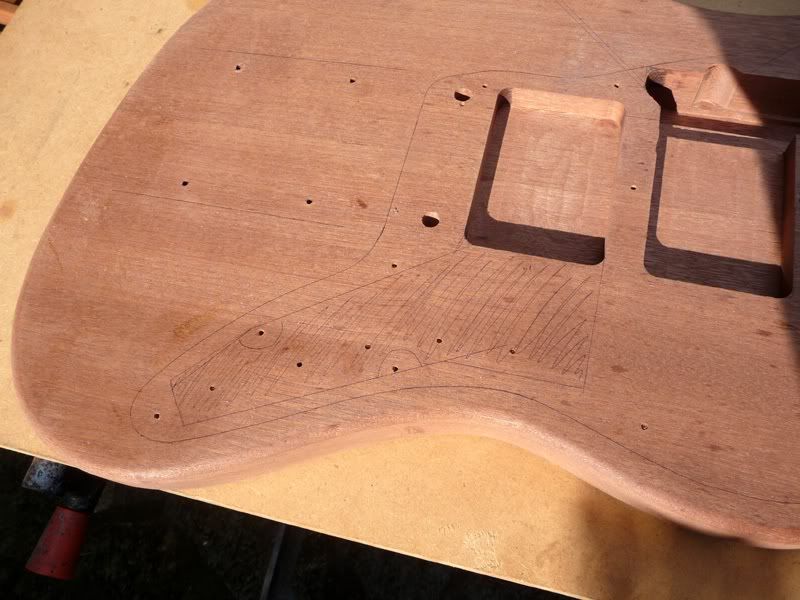

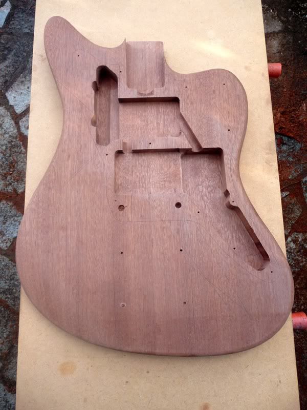

Sinon aujourd'hui, j'ai bossé un peu sur le gabarit du pickguard au niveau des contours et l'ai dépoli histoire de l'opacifier, pour un rendu plus proche du pickguard final.

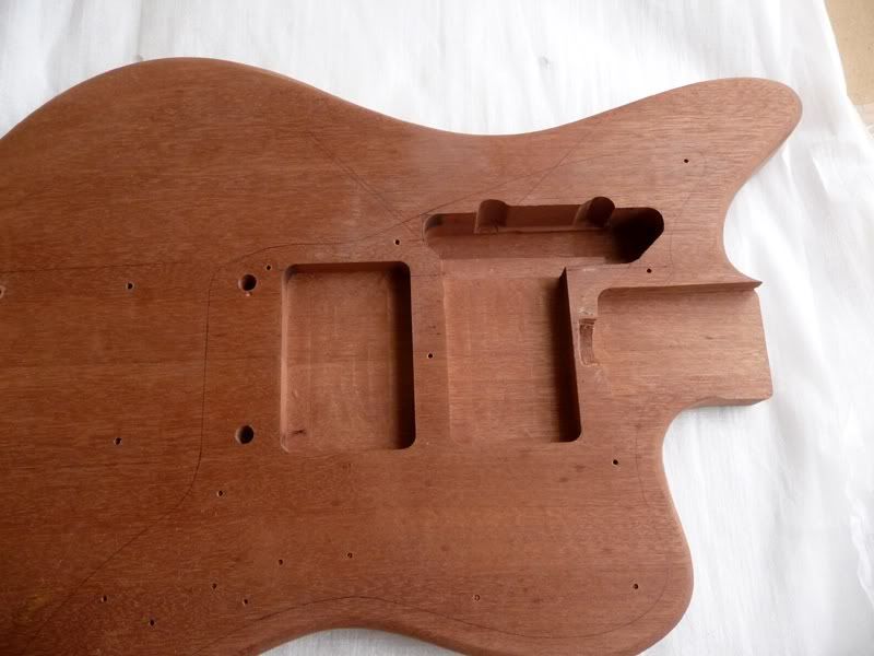

Je me suis aussi attaqué à la défonce des potards de tonalité, ca va être un beau boxon sous le pickguard... Mes fraises ne coupent plus rien, il faut que j'investisse... Et j'ai un peu perdu la main aussi (si tant est que je l'aie eu un jour :mrgreen: )
Voila. Demain, défonces pour les switches, et après, j'attaque ZE ètape finition... :?

j'aime beaucoup le pikguard dépoli comme ca

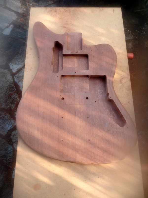

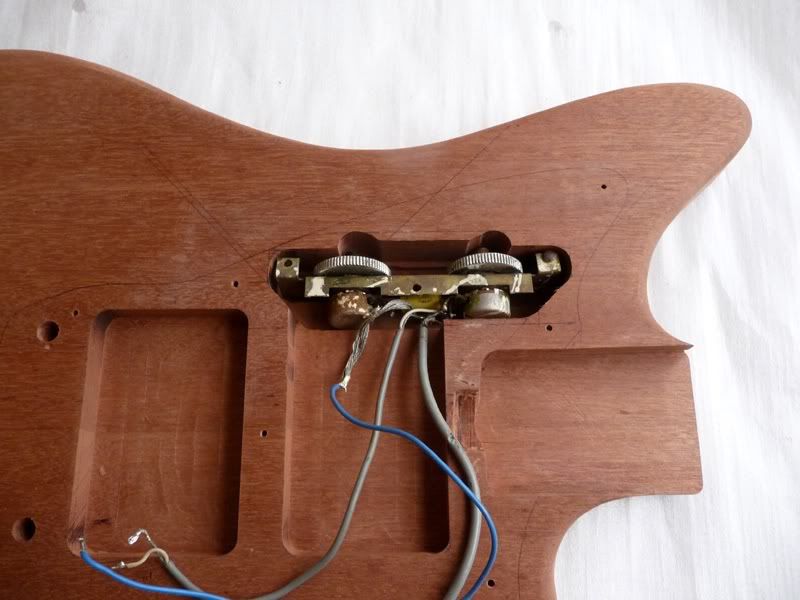

Le soleil a enfin pointé son nez, ca fait du bien de luther dehors...
Voici en gros les "plans" de la défonce électro :
Tournicoti tournicota :
Et...
Voila. Ben dis donc c'est po parfait... Mouais... je vais trop vite... Aller, on attaque l'implantation du manche, le poncage intégral, et ZE étape finition.. Ludo, frère de galère, soutiens moi... :sif:
Et...

ça ressemble à une jazzmaster :linux:
ça a des défonces de jazzmaster :linux:
ça a des roulettes de jazzmaster :linux:
mais ce n'est pas une jazzmaster :fessee: :(

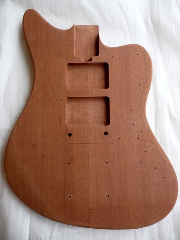

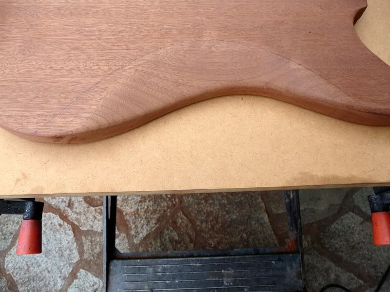

J'ai aujourd'hui rattrapé quelques points a revoir sur la guitare, le chanfrein stomacal un peu agrandi :
Sinon, il va me falloir regarder ca aussi (d'ailleurs il faut que je ponce l'arrière de la tête intégralement... y'a encore du boulot!) :

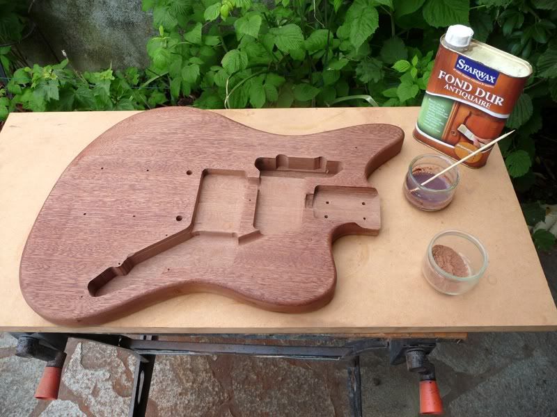

Et comme je n'ai pas de bouche pore, j'ai tenté quelque chose : j'ai précieusement conservé la poussière du poncage et l'ai mélangé à du fondur, appliqué ensuite avec un coton non pelucheux en faisant des "8" pour bien remplir les pores.
Je suis assez content du résultat... J'ai poncé l'ensemble au 320 et ca me semble très lisse :
Je dois apprêter la guitare en blanc, nul doute que le moindre défaut ne ressorte... On verra si le mélange fondur/poussière de bois fonctionne.
Sinon une question : j'ai triné quelques magasins de peinture et ai trouvé une teinte géniale, MAIS en acrylique a l'eau...
Un verni PU tiendra sur une telle base? Ou un cellulo ? J'ai peur d'un résultat foireux... :?
Re: "Eko" Jagpotards : Bouche pore OK, question peinture
le pu tiendra sur n'importe quoi (tant que c'est suffisament dépoli pour l'accroche)
le cellulo tu vas surement plus dans les ennuis
pour ta peinture tu peux prendre aussi de l'acrylique en bombe (genre motyp)ça couvre pas mal par contre faut dresser les moucherons de ton quartier :pac:
Merci Ludo ! Je te fais confiance pour ce qui est des expériences en peinture, j'ai tenu hier une bombe de peinture acrylique en bombe justement mais l'ai reposée dans le doute... Et le verni sera bien du PU, Donc impec !!!!
sans faire de pub prend l'appret de la meme marque ( :mrgreen: )ça éviteras les soucis d'imcompatibilité

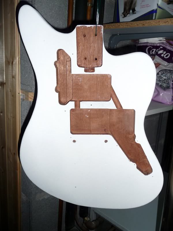

Pour le moment, j'en suis là :
Apprêt au rouleau, je vais mettre une bonne grosse couche pour la poncer proprement et passer la couche de peinture... Arf ce corps type jazzmaster blanc relance une vieille envie enfouie...

Han t'as oublié de peindre l'accès au truss
