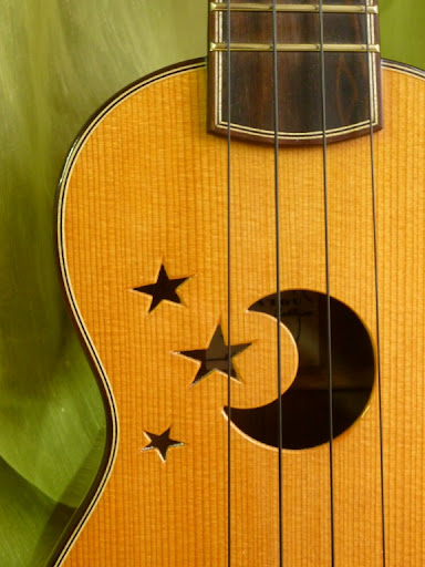

Bah tu peux toujours faire un filet en ipé , juste pour cacher les pieds de frettes :idea:
Mais ça dépend surtout de la filetterie que tu a prévu sur la caisse
Sur mes derniers , j'ai fais "fullbinding" sauf la tête , je regrette pas
:wink:

Meeck a écrit : Image
j'aime pas trop le talon.
le reste, c'est waooooowwww :app:
mais je crois que je vais faire sans binding de touche, juste boucher les pieds de frette a la pate a bois. la touche est pas mal torturée, déja.
