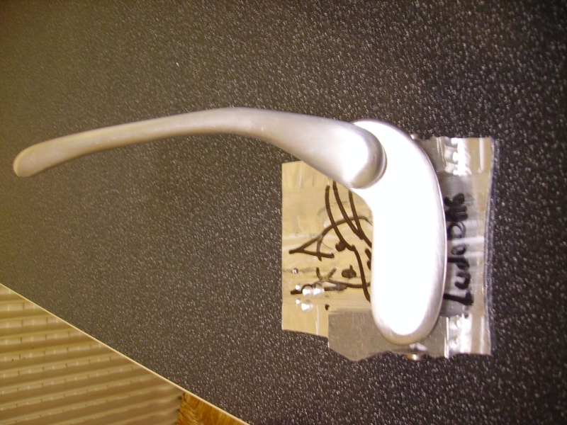

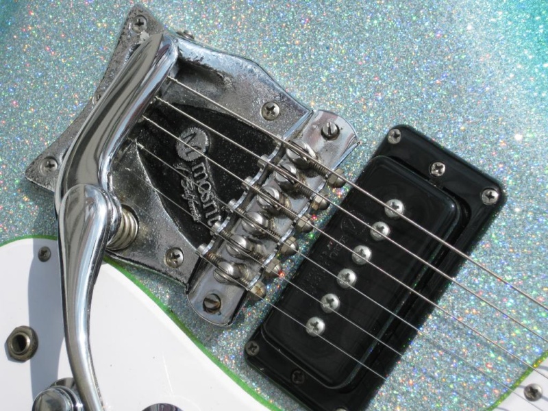

j ai trouvé ça sur la bay
pour les ressorts pareils (je sais pas si c'est les meme que les bigsby en fait,mais j en ai 2 un plus mou et l'autre plus raide)

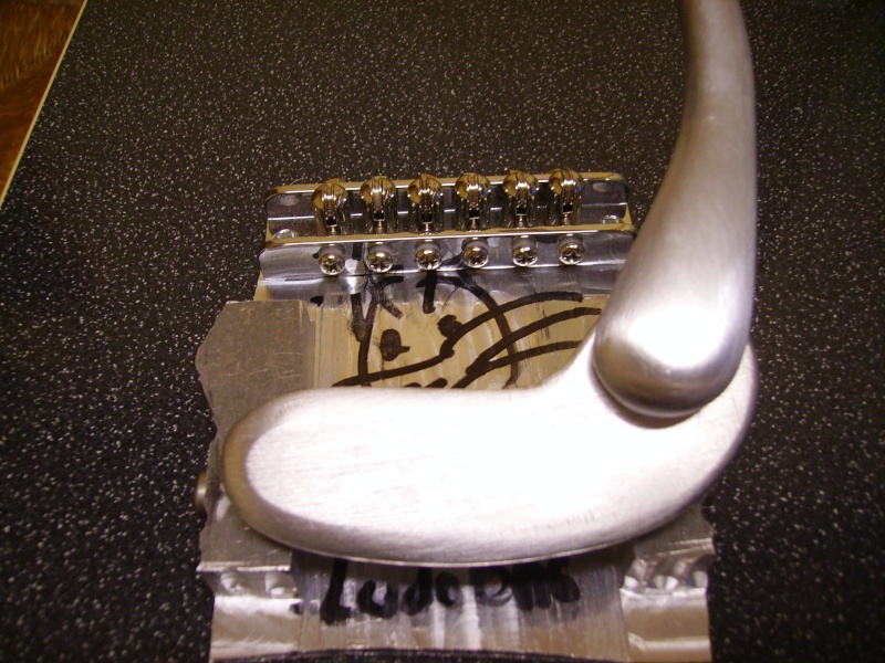

j ai acheter un u en alu pour faire la base du chevalet avec les vagues (j ai trouver que du 1,5mm d épais :?je sais pas si ça va etre assez costaud )
celui que j ai il est tout moche je vais recuperer les pontets (ou si je suis motivé j en ferais :roll: )

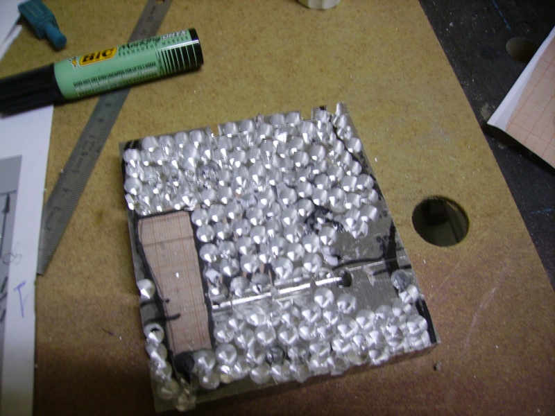

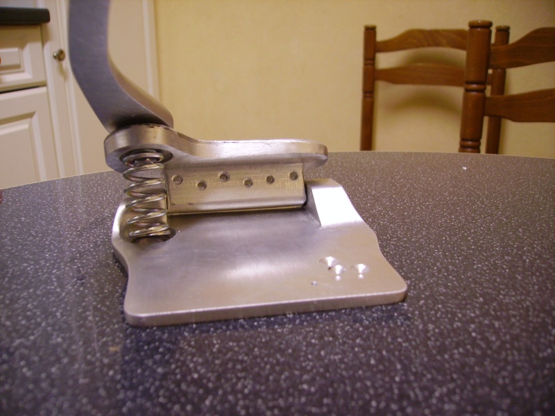

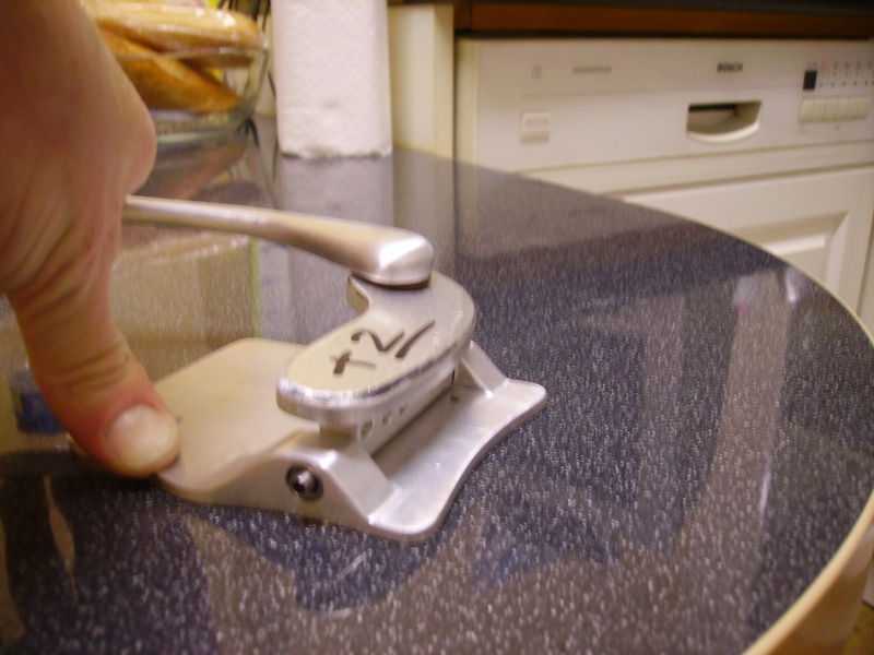

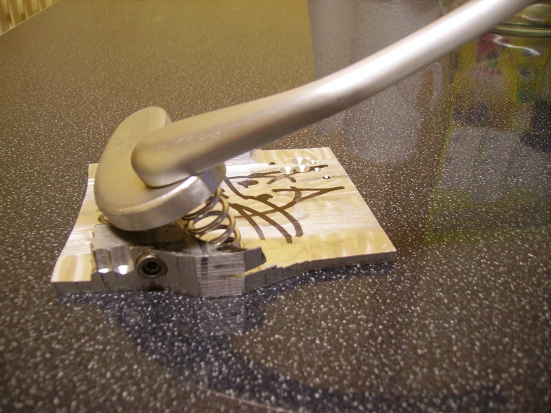

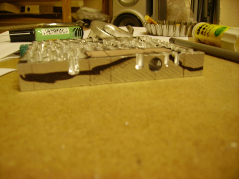

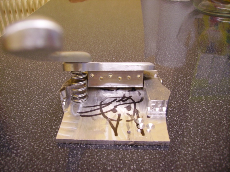

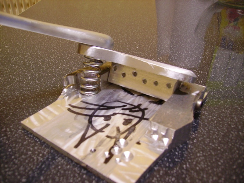

la plaque de base
le trou percé à 8,5 mm (le DIA 9 mm perce trop grand après essai,j'agrandirais à la main) pour les roulements de part en part comme ça je suis sur d'etre dans le meme axe
le galbe :mrgreen: pour avoir la plaque à 5mm de partout je trouillote à la perceuse à colonne (sauf ou il faut pas bien sur)
c'est long :siffle: très long
trouillotter de partout :linux:
report de la forme pour la détourer
et prisonnier de sa gangue de métal
faut imaginer le truc :lol:
et pour pouvoir passer du coté obscur :prr:

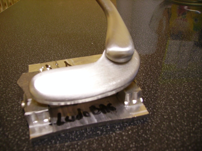

tu planifies tes surfaces avec quoi, finalement ? Lime, ponceuse a bandes, défonceuse ?
Re: mosrite of burgundya
:siffle: au debut j avais une ponceuse à bande noname à 20 roro mais elle a rendu l'ame sur le bras la bande à coupé la carcasse :xfiles:
donc depuis je suis à la lime :siffle: abrasif de ponceuse à bandes collé sur une régle de maçon et pout le pivot j ai repris les 3 dixièmes de trop et les perpandicularité à la défonceuse avec un u et une fraise 3 dents metal dia 8mm cw revetue
pour le surfacage coupe en bout de la fraise (3 dixième de passe en profondeur)et les perpandicularitées sur 16,5mm avec la coupe de la fraise sur le coté mais un chouille à chaque fois moin de 0,5 mm car
1 ça n'est pas fait pour :oops:
2 une défonceuse tourne trop vite et n'est pas stable ni equilibré,avance manuel pas regulière ,travail en opposition alors que dans l'alu pour avoir de l'état de surface il faudrait etre en avallant (mais à ne surtout pas faire avec une défonceuse ) ect...
3 si les copeaux chauffent j ai pas de combinaison inifugé (j ai déja masque ,lunette de protection,masque ,vetement couvrant car les petit copeaux qui sont fait ça pique :aie:)
4l'alu est une belle saloperie ça colle aux dents donc je preserve ma fraise (j ai que celle là :( )donc le plus que je peux enlever à la main c'est mieux pour la securité ,le bruit ,le nettoyage :shock:
sinon j ai une 3mm CW revetue je pourrais peut etre graver avec ?
là de toutes façon c'est un essai car je valide des cotes au fur et à mesure
si j en refais un je m y prendrais autrement et surtout je choperais une fraiseuse pour degrossir car la c'est long :aie:
le bois massif oui :lol: l'alu non! :?

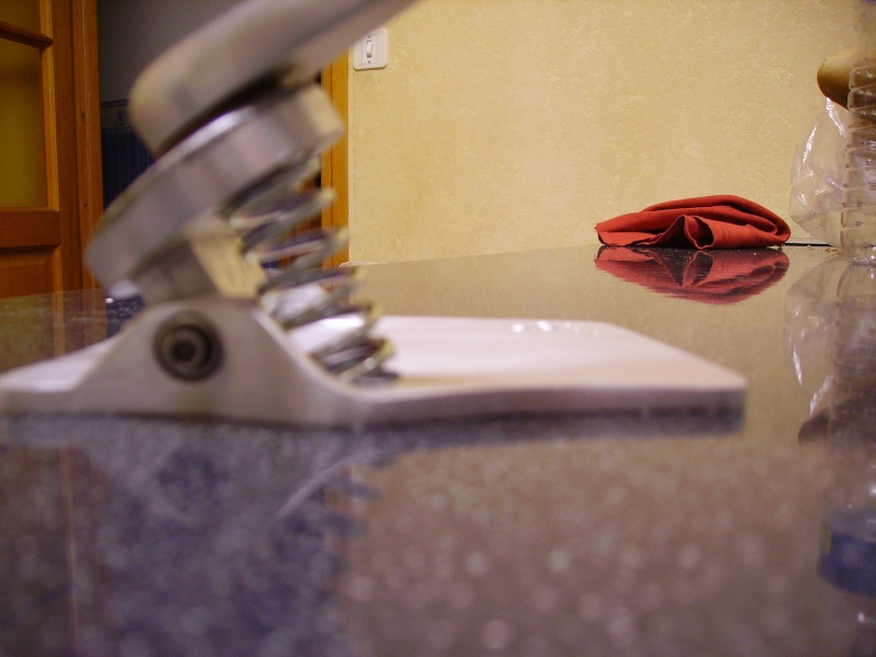

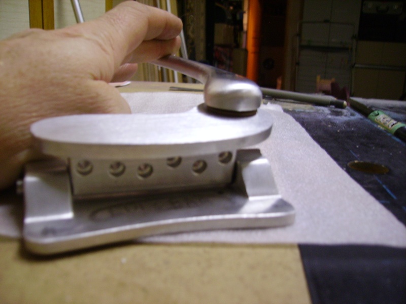

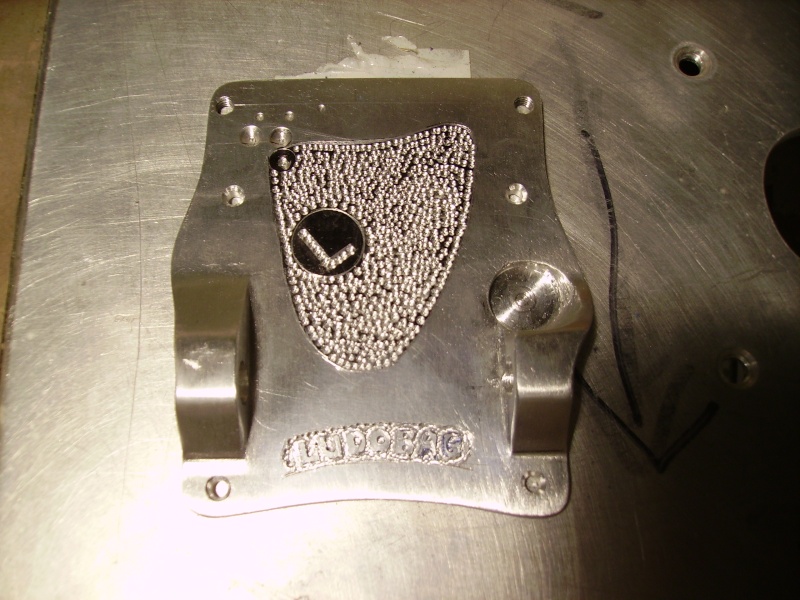

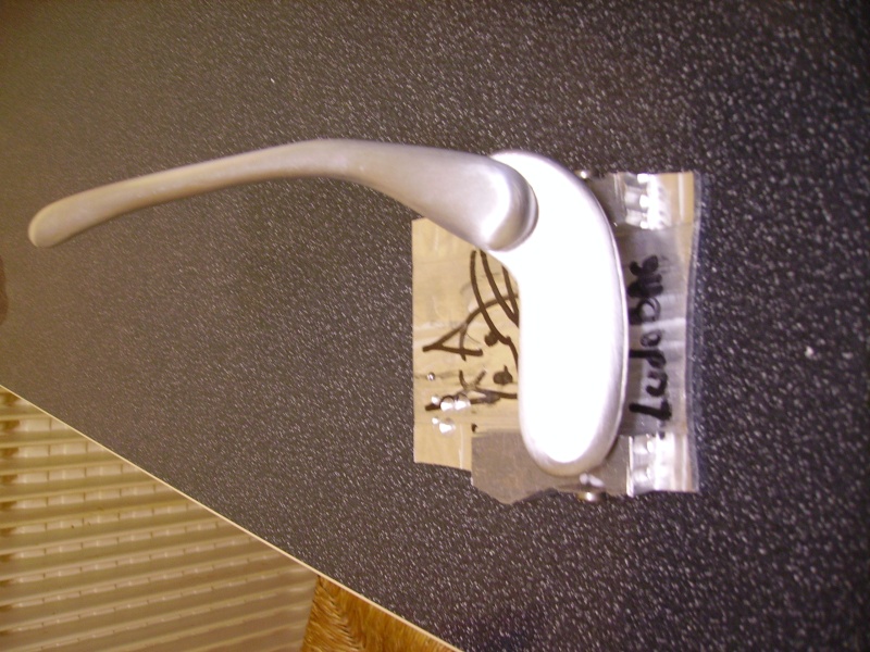

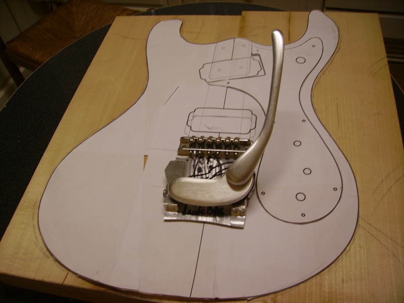

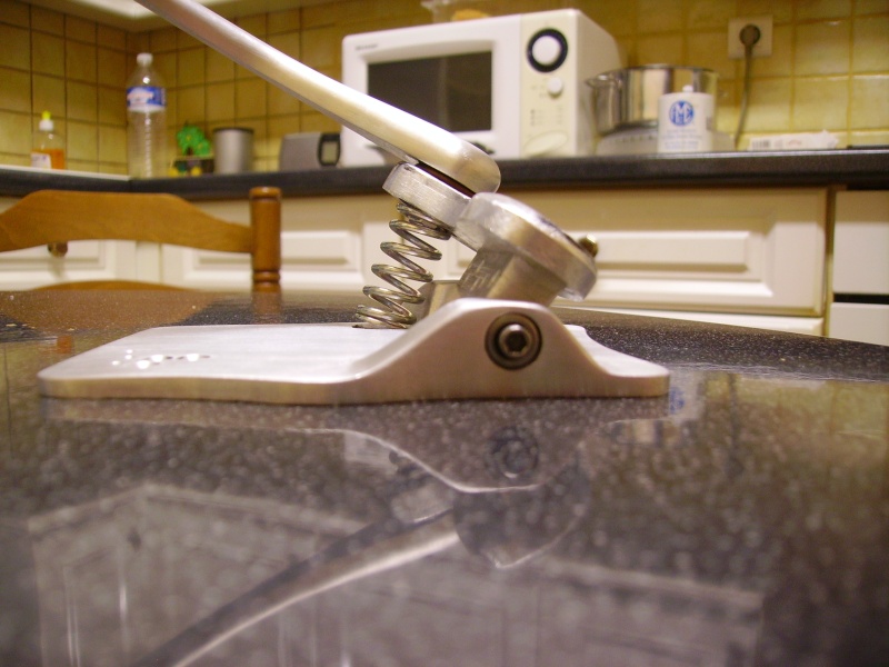

:linux: ça y est il est fonctionnel reste a rendre ça jolie :wink:
:evil: ya cagade j ai des trous plus profond que prévu :|
mais avec le chevalet ça les recouvre tous sauf 1 donc faudra qu'il fasse partie du décor :idea: que je vais faire dessus ,et puis c'est du diy faut que ça se voit :viking:
et comme il me manquait juste ça pour commencer :linux:
ça demarre :linux:
j ai encore quelques jours dans la ferraille encore entre le string guide ,la base du chevalet mais ça va aller beaucoup plus vite :aie:

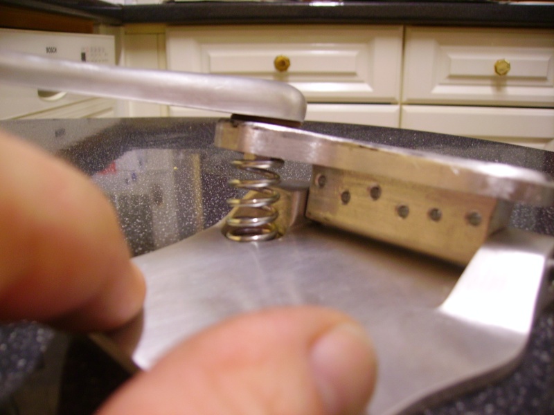

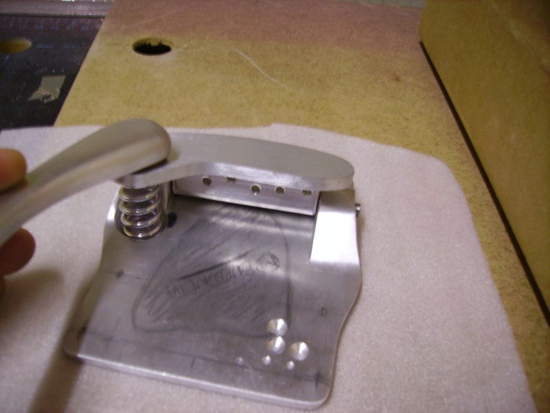

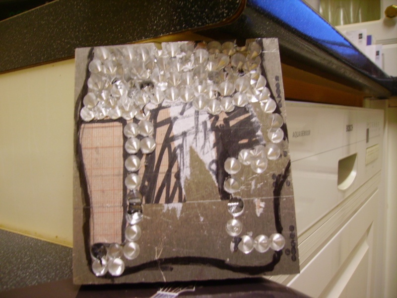

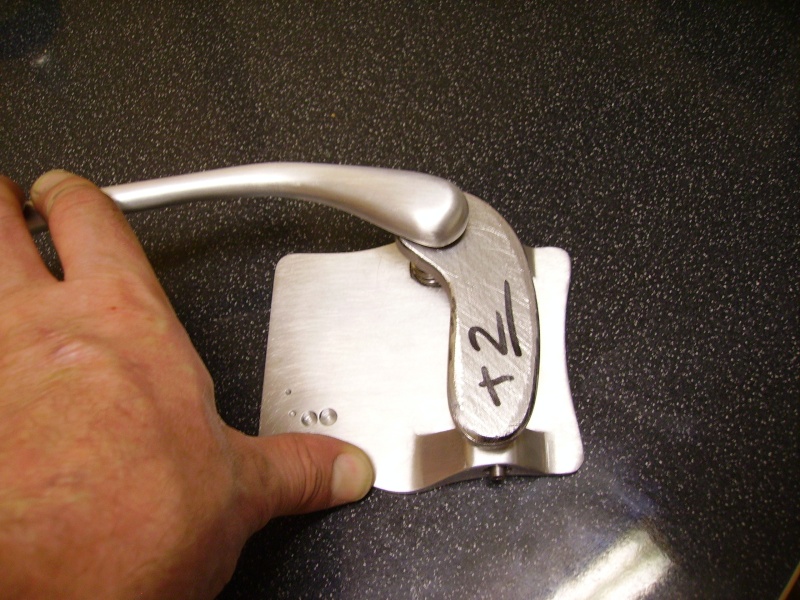

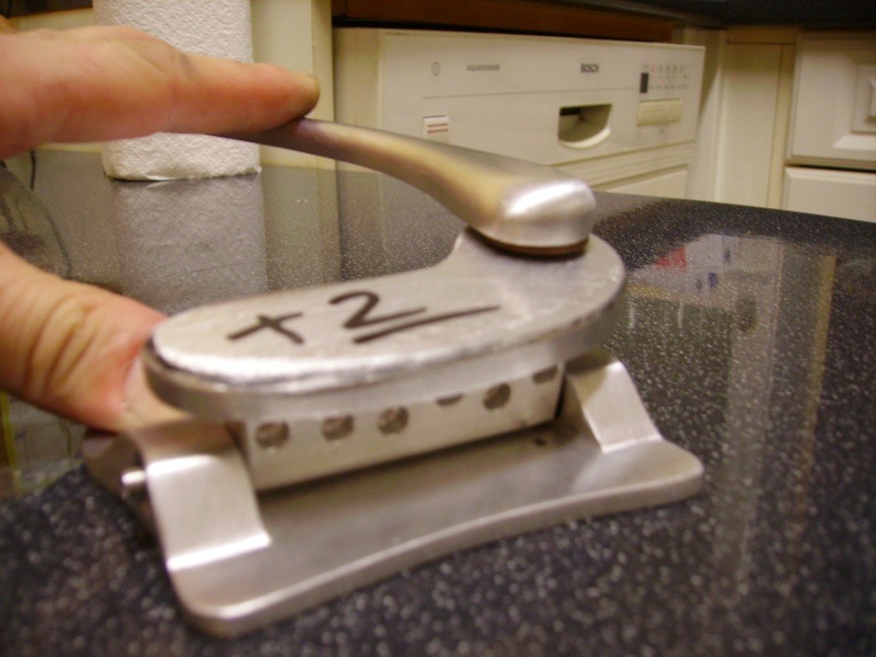

il y a eu du boulot de fait mais c'est encore pas fini :xfiles:
le plus chiant la finition reste à faire :evil: (comme d'hab quoi :mrgreen: )
si vous avez des truc pour polir de l'alu ça m'interresse :beer:
des photos on est pas loin encore 2 mm à enlever sur le pivot et après comme le reste on fera la finition
j ai rebouché et repercéle trou pour le bras pour qu il soit plus centrer (2mm vers l'exterieur)
:pac: n'empèche que les trous non desiré sur la plaque ça me fait chier :pac:
m'enfin je vais pas me retaper tout juste pour ça :sm: faut que je trouve un truc pour y noyer danns le decor (un filet ?)et puis si je veux un truc parfait j ai qu' a l'acheter d'abord :roll:

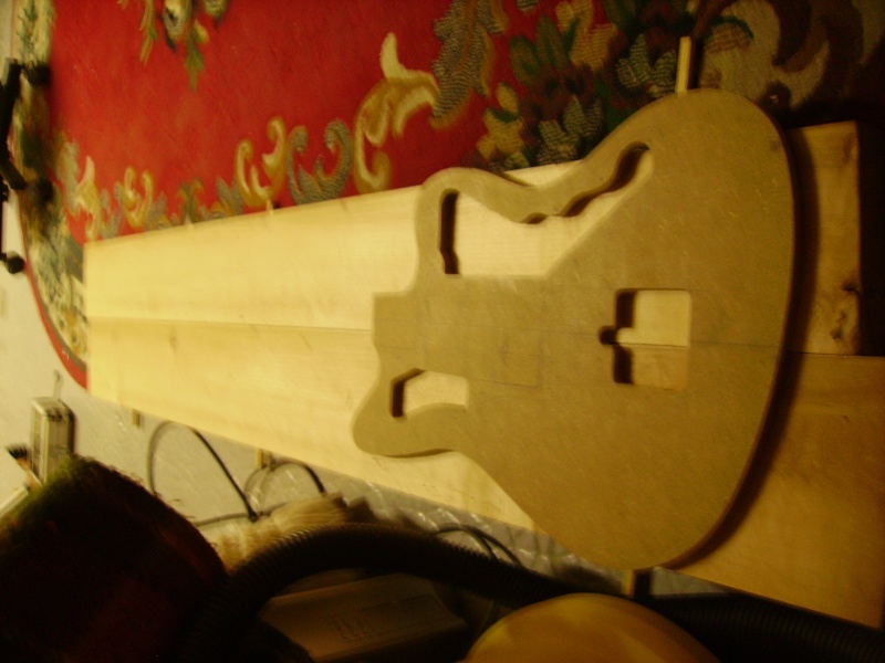

sinon j ai pas fait que ça car j en avais un peu marre du metal donc j ai raboté de l'érable (après avoir été voir la dego magic de 600 mm :ang: j ai de quoi faire 4 manches (ou 3 car y en a un de bizarre :sif: )et de l'aulne en 55 mm passer à 47mm pour en faire des corps(3 en 3 parties ou 2 avec des oreilles ) il est piqué par les bestioles(a mon avis elles n y sont plus j en ai pas vu au rabotage mais je m'en fou c'est pour peindre :viking: c'est moche l'aulne :viking:
et je suis d'avis qu'une fois reboucher avec de la sciure et cyano epoxier et aprèter a l'apret bicomposant les bestioles elles feront pas les malines :mrgreen:et une hollow body

polir l'alu ===> Belgom. LA référence (achat dans n'importe quel magasin de bagnoles genre feu vert, norauto, leclerc auto, etc...)

Pour tes trous tu continus avec d'autres de différentes profondeurs pour faire un joli motif. Le M de mosrite entouré d'un rond de petits trous?
Pourquoi les trous de passage des cordes ne sont pas alignés? C'est comme ça sur l'original?
willoui

Mais c est vrai que c est rageant ces trous.
Tu trouves quelqu un avec une fraiseuse, et tu incrustes sur toute la largeur du placage ou un autre métal.
Et hop après c est parfait.

Ludo, tu fais d'autres trous pour faire un motif.
Ou tu les relies tous pour faire comme des ouies.

pas grand chose dessus aujourd'hui d'autre chat à foueter :mrgreen:
le pivot maintenant à 5 mm d'épais et la platine j ai appronfondis la place du ressort
demain je perce les trou de la platine ,fait la forme du pivot et fait une tentative de gravage (je vais essayer avec le dremel ) et tout le monde partira en finition :sm:
ah oui j ai pas repondu les trous sont decalé comme sur le vrai
première hypothèse de Mr Moseley
quand on baisse la manette l'accord suit mieux la modulation
2 éme
c'est plus simple à percer et on voit pas les decalages
quel est la bonne ?

Le top que j'ai pu essayer pour la gravure dans de l'alu, c'est le graveurs à air comprimé. Le dremel à côté, c'est épouvantable à utiliser (la fraise cherche toujours à se barrer)

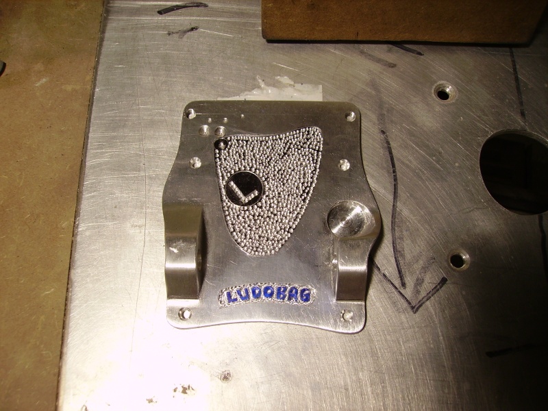

:siffle: je me suis lancé dans un truc de taré :aie:
T'as fait les trous au Dremel, finalement ?
Moot
Messages : 1261
Message par Moot »
J'savais bien que y'avait des tarés sur ce forum mais là c'est du grand art! :D
Ça promet en tout cas!
Messages : 7817
Ça fait limite strass et paillettes, bien kitch à souhait :app:
