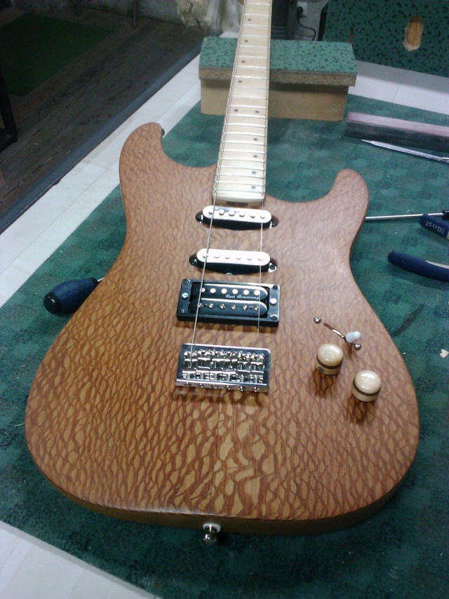

Bon, des news.
Retour à l'atelier hier soir, et après cirage montage. Tout allait bien (et même très bien : elle a de la gueule) jusqu'au début du montage des cordes et au façonnage du sillet.
Les cordes avaient l'air vachement décalées par rapport au micro chevalet. Etrange.
Mesure du diapason avec le luthier : et bam, verdict : chevalet trop avancé de presque 15mm. J'ai pas compris (et je comprends toujours pas) pourquoi cette gaffe m'est tombé dessus : j'avais placé le chevalet en prenant en compte la ligne moyenne de course de pontets pour que ca tombe pile sur le diapason : 647,7mm.
Mais selon le luthier, ca ne va pas : la guitare aurait été fausse. Je lui fait confiance ( :? ) et on a déplacé le chevalet pour que le diapason tombe sur le bord du chevalet (comme il l'a toujours fait, me dit-il) : et après mesure sur ses autres guitares (sur une telecaster en l'occurrence), cela fait que son diapason fait effectivement 655mm. Je suis perplexe. En effet, ma méthode de mesure de l'emplacement du chevalet est une méthode pour basse ( :? ), mais qui ne correspond pas à ce qu'on fait sur guitare ( :?: :?: :?: ). Même si tout ça me fait bizarre, ses grattes sonnent juste, aucun problème.
C'est emmerdant, parce que j'avais déjà percé et placé les férules dans le dos.
Après plusieurs tentatives de déplacement du chevalet sans changer la place des férules (ça a été un peu le bazar, voir la boucherie : je montrerais des photos si vous voulez, mais là plus le temps), j'ai trouvé la solution de secours : mettre en place la défonce de la cavité pour un vibrato (que j'ai l'intention d'installer un jour prochain), et repercer des trous pour les cordes. L'un dans l'autre, on verra plus rien, elle sera plus légère, et j'aurais déjà une cavité percée.
Mais ça me soûle un peu. Et j'ai toujours ce doute quand à sa technique de placement du chevalet. Ça vous parle ou bien ?

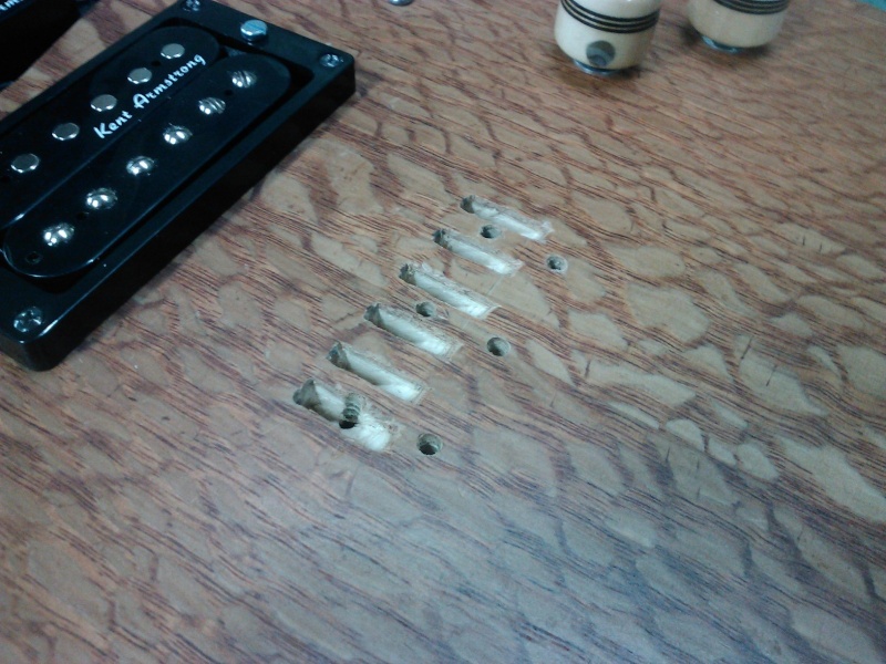

On avance un peu... En route pour le carnage :twisted:

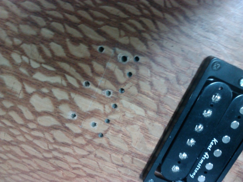

Petit rappel : le chevalet étant mal placé, voici la différence de placement entre les deux :
Premier essai : creuser des goulottes entre les anciens trous des ferrules pour voir si passer les cordes jusqu'au nouvel emplacement fonctionne :
Résultat : nul.

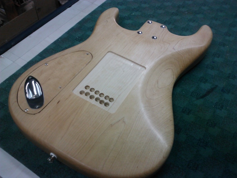

Donc il faut percer de nouvelles férules... Mais ce sera moche. Donc, j'ai fait une défonce pour l'emplacement d'une plaque au dos pour un vibrato typique fender, et refait des défonces ferules (notez l'application minimale dans l'alignement des férules : ce sera caché, donc on s'en fout) :
(qui a commandé une douze cordes ? :mrgreen: )
Reste donc à faire la fameuse plaque vibrato, car celle que le luthier possède en rab n'est pas bien ajustée. Ca va me prendre 20 minutes, donc ce sera pas mal.

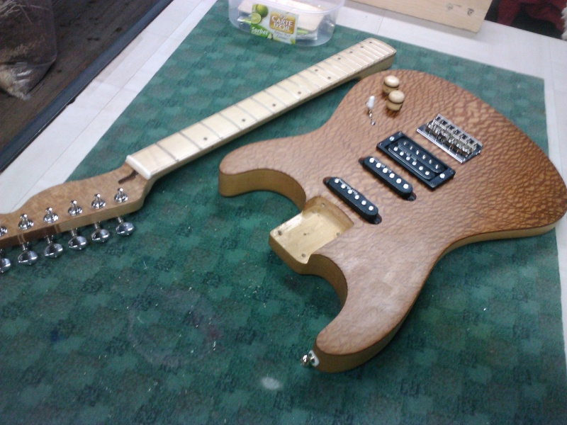

Mais problème suivant : au montage, les cordes sortent du manche, comme si le chevalet était décalé de 2mm vers la corde de Mi... En réalité, c'est le manche qui n'est plus droit par rapport aux premiers essais qui m'avaient fait fixer le manche : la raison, un manche un peu trop fin qui impliquait de placer des plaquages dans la cavité du talon et qui du coup, a déplacé de quelques degrés l'axe général. J'ai donc enlevé le plaquage, et je dois mettre des tourillons dans le manche afin de repercer convenablement. Ça va être chaud de bien aligner le tout, parce que le manche n'est plus du tout bien jointif du talon :evil:
Mais petit teasing en attendant la vrai fin ! (et pour se donner du courage) :

willoui a écrit :Beau boulot, je ne pensais pas que le manche pouvait bouger entre deux montages.
Ce n'est pas tout à fait exact. Je me suis peut être mal exprimé.
Ce que je voulais expliquer, c'est que j'ai placé le chevalet sans percer le manche, juste en le calant dans le talon (à l'époque, ajusté au poil de cul). Entre temps, j'ai fait les filets, le galbes, les finitions, avec entre chaque, des moments de ponçage (dont une au rouleau ponceur). Je me suis "donc" retrouvé avec un manche pas calé dans le talon, d'où la mise en place de plaquages. A priori, le manche était de nouveau calé comme il faut, mais du coup, mal placé avec le chevalet. Et pour dire que c'est le manche qui n'est plus axé, c'est que les micros sont bien disposés par rapport au chevalet : c'est donc le manche qu'il faut réajuster...
Soucis :le manche n'est plus calé dans le talon comme j'ai retiré du plaquage. Du coup, pour bien aligner le manche, il faut l'avoir de face. Et pour percer le manche, il faut retourner le manche... Ça va pas être du gâteau. En tout cas, je vais mettre le luthier à contribution. Ce qu'il va falloir faire, c'est aligner le tout avec la guitare à la verticale et marquer les trous de perçage comme ça, à mon sens le seul moyen de bien faire.
Après, faudra remettre du plaquage dans le talon, et visser le manche. Ca devrait le faire.

Alors hier soir, j'ai bouché les trous du manche avec de jolis tourillons, et j'ai fait une plaque pour le vibrato... MAIS, la défonce n'étant pas droite (???), la plaque était pourrie...
J'ai donc hésité à reprendre la défonceuse pour faire quelque chose de droit, mais au final je l'ai faite au ciseaux... Eh bah c'était vachement cool, j'ai beaucoup apprécié le travail bien manuel comme il faut :baleze:
Je crois que je vais plus souvent le faire comme ça...

ca va, tu a l'aire d'avoir bien rattrapé ca!!! tu n'aurais pas pu rebouché ca avec la poussière qu'a fait les trou?
Re: Stratocaster Erable/Lacewood - montage et emmerdes
Si il avait été un gougnafier oui il aurait pu.

j’apprends ^^ mais je pensai que pour les incrustation, ça pouvais aider à boucher les petites imperfections... ou il y a les flipots fait dans le même bois aussi, non?
Modifié en dernier par watataa le mer. 17 oct. 2012 12:55, modifié 1 fois.
Bah pour des trous de cette taille oui on est dans le flipot, à savoir une pièce de bois du même fil qui bien faite ne se voit pratiquement pas, la poussière et la colle c'est bon pour les espace de moins de 0.5mm.

Voilà, et de toute facon, comme je voudrais rajouter un vibrato à plus ou moins long terme, c'est plus simple de faire ça directement...
J'ai fait la plaque hier, ajustement... hum... ca va :mrgreen: Et le plaquage a collé cette nuit. Résultat dans la soirée.

Bon, j'ai terminée la plaque. Un peu de colle est passée à travers :malade: Huilé, ca passe.

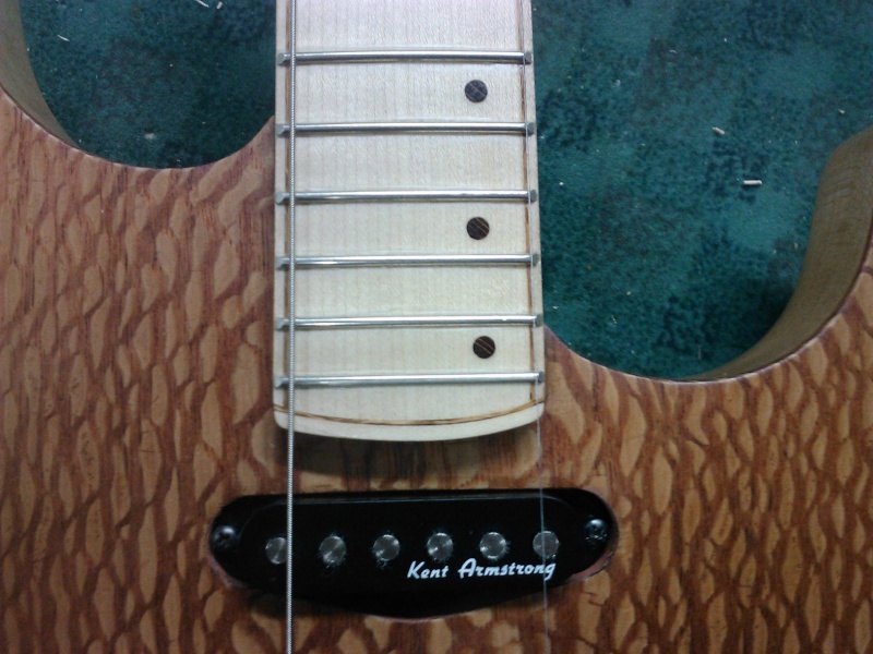

J'ai aussi repercé le manche et fixé au corps :
C'est pas aussi aligné que je le voudrais, mais vient un moment où je préfère arrêter les frais. Je me repencherais peut être un jour sur ce problème, mais pour le moment, ce sera jouable...

Ouai, faudra faire gaffe à la corde de Mi aiguë :?
Pour les micros, c'est pas grave, ça sonnera quand même, c'est juste esthétique ;)
Ouhlà la mi aigu c'est trop juste! Ça sera injouable! Rends-toi compte elle est au delà du chanfrein de frettes par endroit! Perso quand je dessine l'instrument je prévois 4mm en bords de touche.
