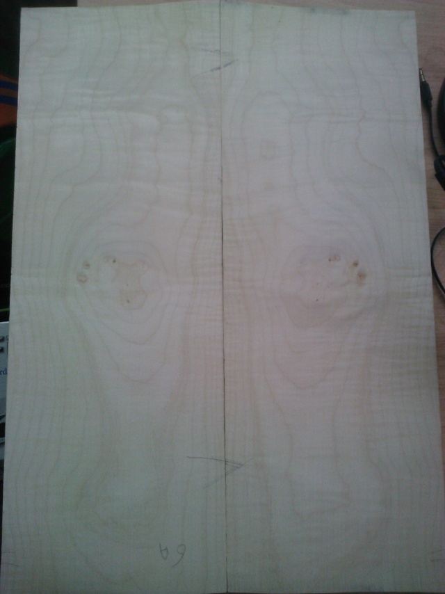

Bon quelques nouvelles, j'ai réussi à faire le joint central du corps, ça me semble pas mal :baleze:
Mon corps fait 35 mm, donc avec une table de 10 mm ça fera 45, ça devrait le faire !
Par contre, j'ai raboté ma table en noyer, il n'est vraiment pas de bonne qualité (fissures, ...), il va me falloir trouver une autre table

Oh du plaquage :app:

A propos, ça m'arrangerai bien de le stocker roulé moi, est-ce que c'est déconseillé de stocker le placage roulé?
ps : je viens de découper le noir pour mon multiplis de manche :linux:
ps 2 : et grâce à Simtim, la table sera finalement en érable :linux:
