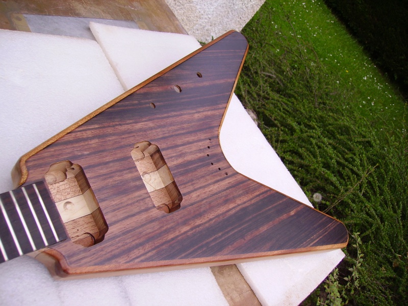

ludobag a écrit :Image

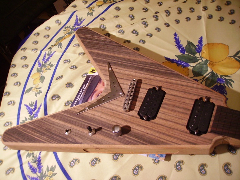

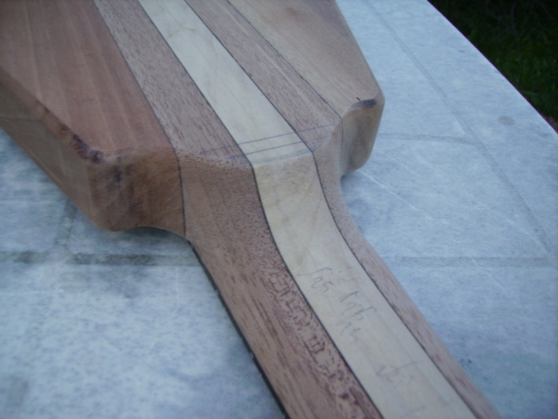

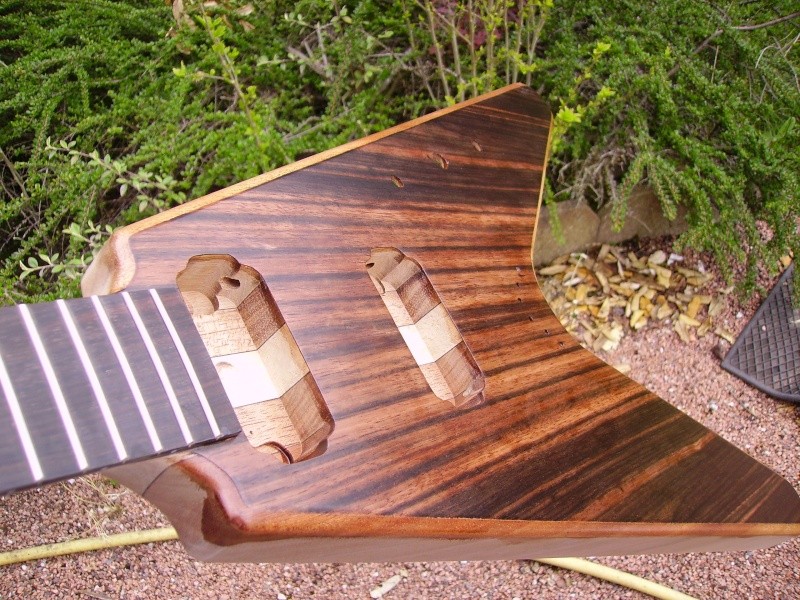

Tu avais visiblement misé sur des passes trop larges, c'est ça?
En tout cas pour le reste c'est cool, plaque électro propre, même si, à ta place, je crois que j'aurais tenté un morceau de sipo aimanté sur la dernière partie de la corne pour qu'il se fonde avec le corps. Mais comme ça c'est zouli !
Marrant les manches traversant, en tout cas pour une V, ça donne une impression de facilité de réalisation... Une impression hein?

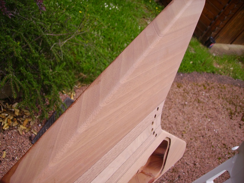

du sipo j en ai plus pour faire la plaque en quantité suffisante (qui viens du meme bouts sinon faut que bouffe un bout de corps d'une autre :roll: )et sinon je n'ai pas le meme dessin sur mes autres bouts et j ai essayé avec du placage acajou ça colle pas donc autant trancher par contre je me suis planté dans le sens du placage la ligne droite devrais etre de l'autre coté :connerie: mais bon c'est une plaque electro :siffle: c'est le plaquage sur du plastique de 3 mm (blanc j aurais eu du noir il n y avait pas de placage :mrgreen: )
sinon pour les arrachement il y que avec la fraise à afleurer je suis en plein contrefil plus des gerces que j avais pas vu :| et là ça pardonne pas

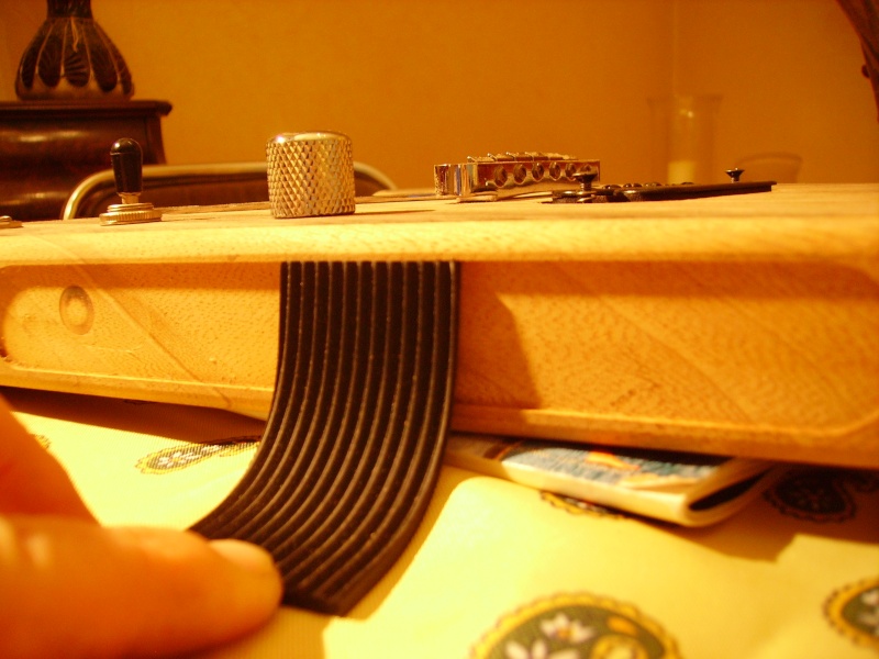

Angel a écrit :Joli ! Ça manquait de V par ici :beer:

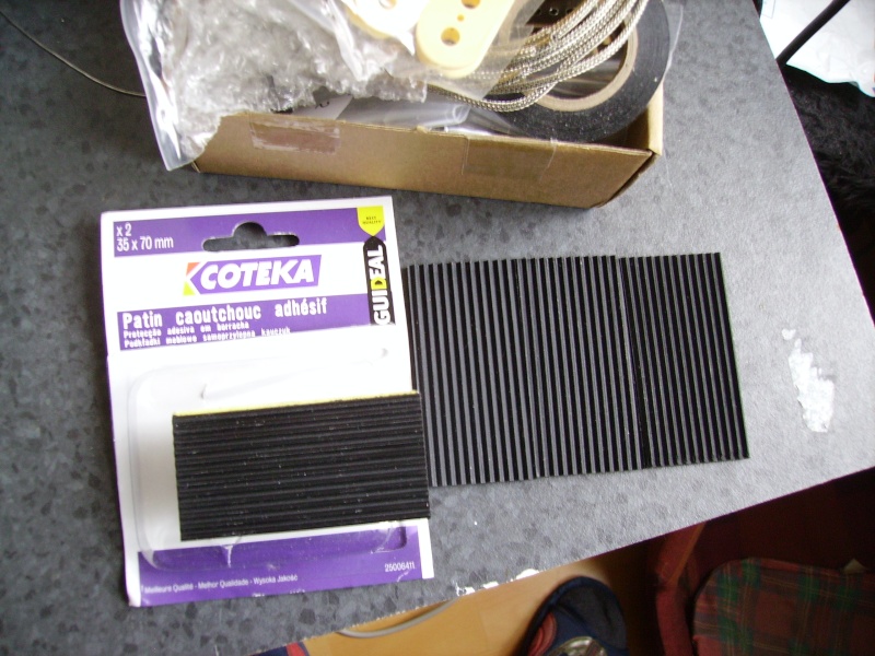

Par curiosité, tu l'a trouvé dans quel rayon où ton caoutchouc et surtout sous quelle forme ?
rayon bricole genre taquet d'étagère ,serrures ect....
2.50€ les petits bouts que je decouperais que je collerais l'un à coté de l'autre la grand plaque n'allait pas pas le bon sens de rainures et beaucoup plus cher

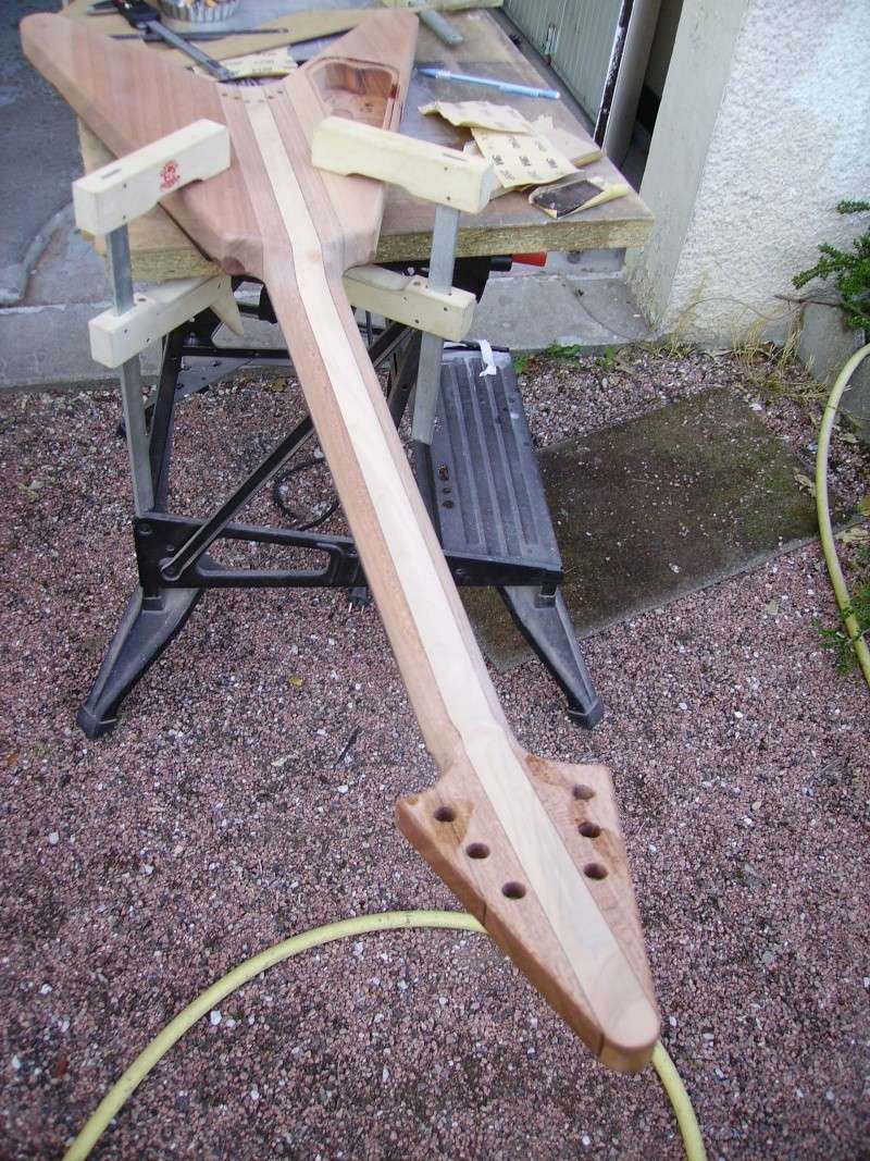

boulot du jour :wink:
mais d'abord
photos branlette :linux: :mrgreen:
donc boulot du jour

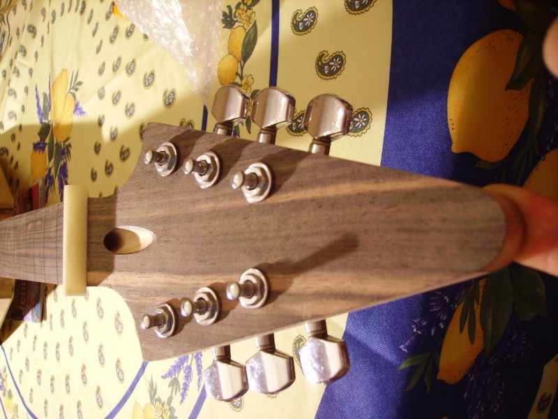

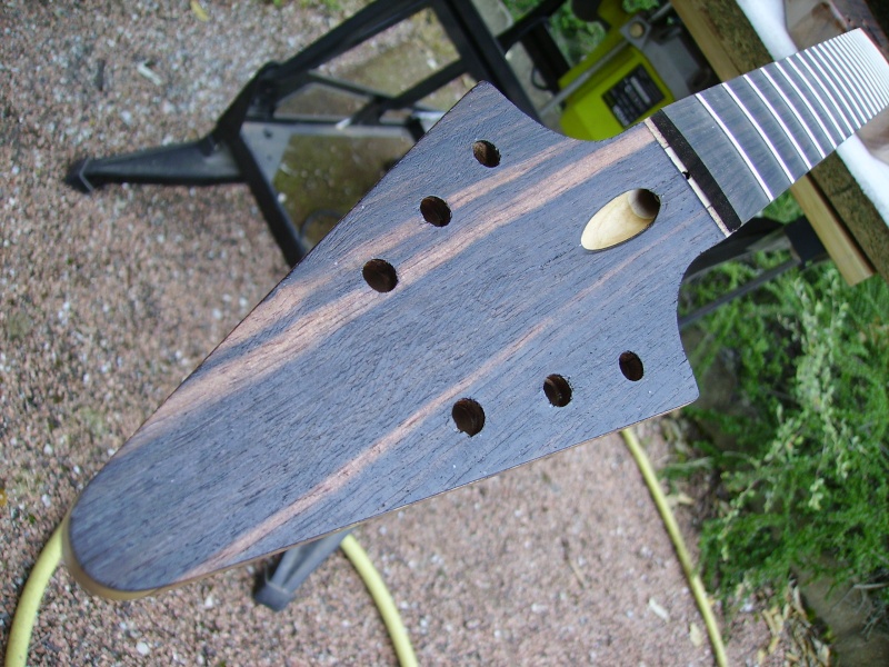

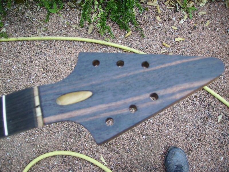

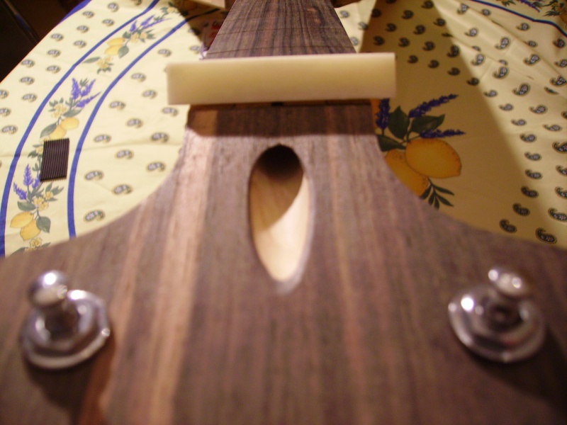

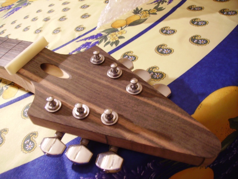

j ai changé le placage de tete l'autre avait le joint qui ressortait et ça me gonfait :pac:

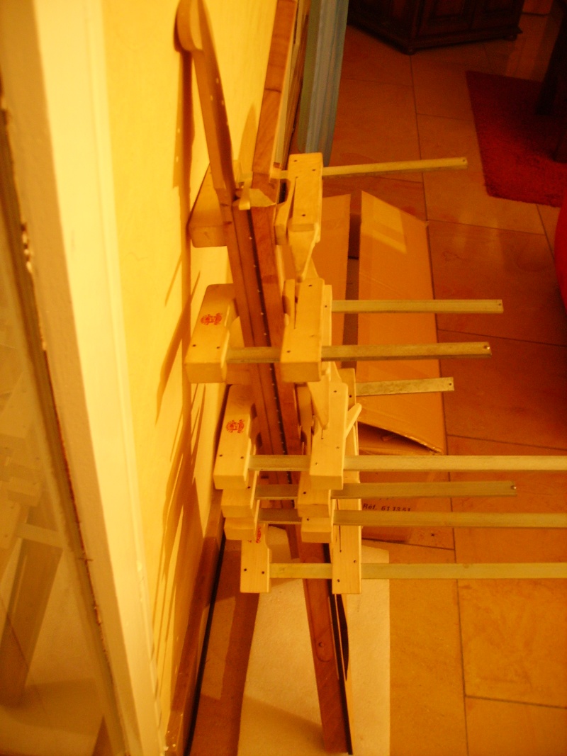

la défonce de l'antiglisse qui m'a bien occupé entre le gabarit à faire puis après la fixation pour pas que ça se casse la gueule de la gratte pendant la défonce :siffle:
les tits points

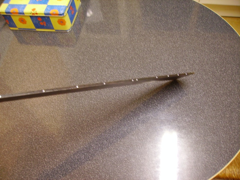

prochaine fois frettage :| (j aime toujours pas ça ) et collage de la touche ensuite

oh un Flying v avec une tête de XII !

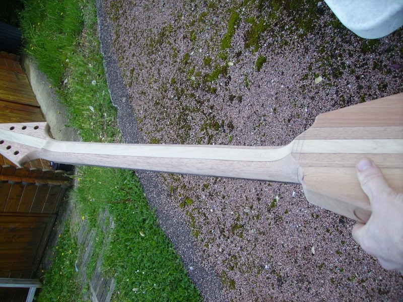

autant cet aprém il a fait beau autant maintenant ça meule :xfiles:
donc je finirais demain :viking:
l'accès au aigus ça va je peux jouer sur le micro grave :mrgreen:

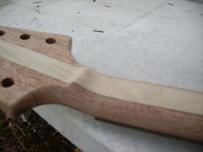

la volute à travailler car c'est moche

je sais pas si c'est moi mais depuis le début je trouve que la tête est longue pas rapport à l'originale, non ?

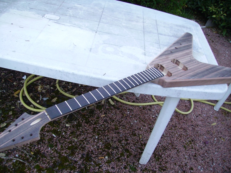

Re: balalaika ? oui mais une géante

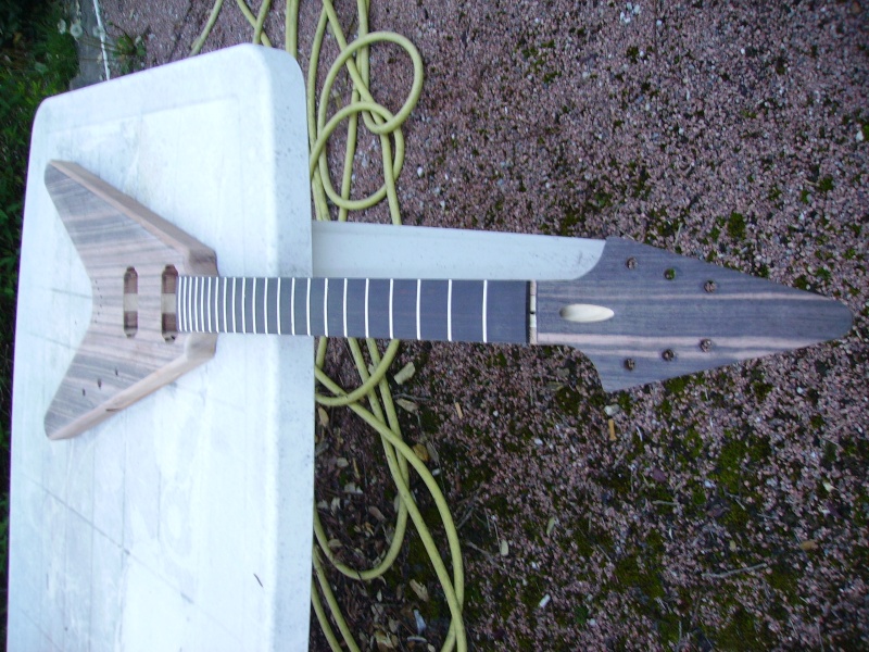

:viking: pas de peinture :prr:

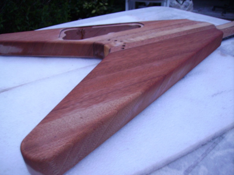

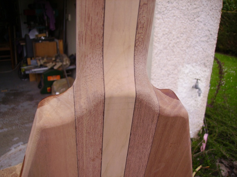

donc j ai ébauché la finition car j en avais marre d'avoir un bout de bois pourris j ai tout poncé dans le sens des fibres
le talon encore en cours
la volute qui est toujours moche mais qui a changé :roll:
puis j en avait marre d'esquinter mon placage qui est trop fragile donc je l'ai cyanolisé (car c'était des canyons dedans :xfiles: )puis fonduré
pour la tete pareil (il faut que je répare des bout en plus :roll: mais je l ai juste fonduré ,je sais pas ce que c'est comme bois mais il est vachement fragile)
j ai encore le manche à finir :siffle: je l'ai pas toucher depuis hier

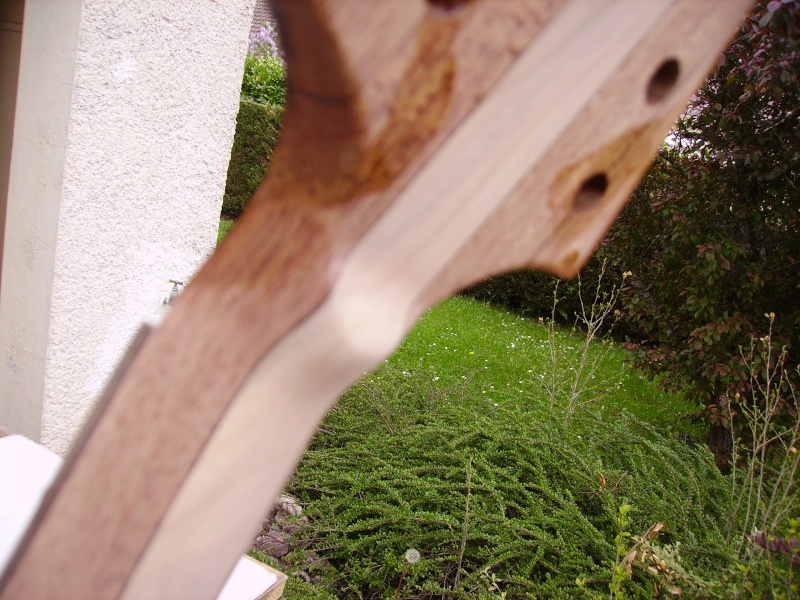

C'est quoi cette histoire d'oreilles?

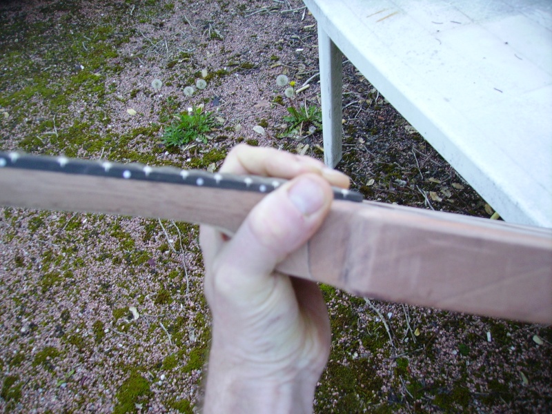

quand j ai détouré le manche avec un gabarit :aie:
j avais pas fait la tete et je suis aller trop loin je suis sortie du gabarit (la seconde d'inatention) :pac: donc j ai changé une zoreille :evil: car je l'avais mangé gravement
donc rebouchage du trou qui était sur le joint ,coupage et dressage du bout au niveau du placage ,recollage d'un bout ,redetourage de la tete ,reperçage du trou :aie:
heuresement c'était avant que je colle mon placage :ang:
moralité 3 heures de boulot de plus pour une seconde d'inatention (maintenant je me fait des gabarits avec des truc pour la securité des éléments à pas touché,des butées par exemple :viking: )
car avec des tetes inclinées les decrochements tete sont pas dans le meme plan que le manche donc avec la def tu es prepandiculaire au manche mais pas par rapport à la tete et donc si tu vas tout droit ben tu l'a bouffe
l'avantage de la v avec son manche traversant
va acceder au talon sur une autre :viking:
donc je suis au 240 demain je finirais j en ai marre et j en ai profiter pour boucher les pied de frettes
