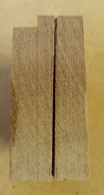

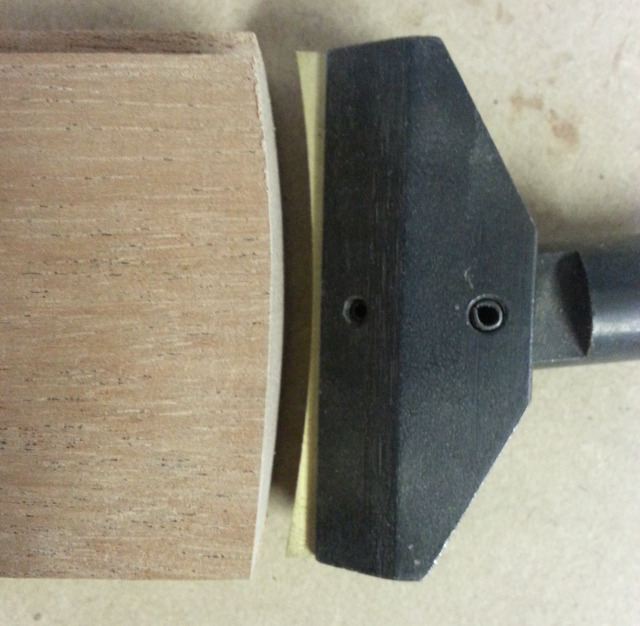

Sinon petit outil du matin pour m'aider à fretter, certains ont déjà dû faire la même chose mais je n'avais encore jamais vu...bon c'est pas le top mais ça coûte moins cher qu'un fret bender :mrgreen:
Donc on prend une chute en bois et on fait un trait de scie assez large pour accepter le pied de frette sans que les picots mordent mais assez étroit pour que le "dôme" de la frette soit quand même bien en appui:
On arrondit le bazar de manière à avoir un radius assez prononcé correspondant à ce que vous avez comme gabarit de presse
Ici j'ai pris du 7,25" pour un final de 16", l'élasticité faisant que ça a tendance à revenir droit, faut exagérer le truc. Idéalement si vous avez une cale à radius de la même taille que l'outil de presse sinon comme moi à l'oeil au rouleau ponceur, pas besoin d'être super précis non plus
Reste plus qu'à presser sous la colonne petit en petit en faisant glisser la frette au fur et à mesure dans la rainure, et au final même si c'est pas parfait et que ça mériterai d'être un peu plus prononcé:
Voilà, j'espère que cette astuce simple et gratuite (du moins si vous utilisez déjà ces machins de presse) pourra servir à d'autres :beer:

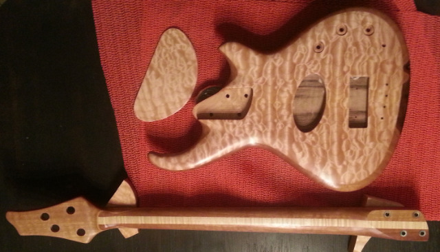

Visiblement ma méthode de courbure des frettes n'a pas passionné les foules...bon c'était pas géant de toutes façons :mrgreen:
Petit déterrage, j'ai zappé quelques étapes dans le sujet m'enfin le plus gros du bouleau était fait. Entre temps, il y a juste eu le frettage, la trappe électro, quelques trous et pas mal de ponçage du 150 au 600, j'en suis à la finition qui devrait pas être bien longue puisque huilée:

Pour ton système de frette, c'est la première chose que je me suis fait, un rond prononcé avec une rainure et une contre-forme, hop, rapide et facile. Mais je pense que le système à manivelle est plus pratique. Faut que je m'en fasse un.
Tu es encore en train de nous faire une tuerie. C'est superbe et comme j'imagine que c'est hyper bien réalisé, ça doit être encore plus beau en vrai.

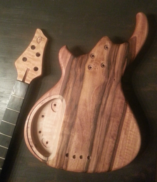

Merci, une vue du dos et de la tête après un léger ponçage et un deuxième badigeonnage:
Au fait, c'est quand qu'on arrête? :mrgreen: Y a un moyen de savoir si on a tartiné suffisamment ou c'est au pif?

Elle a eu quoi ta première case?
Elle fait une tête bizarre d'ici...
Glooby
Messages : 3675
Localisation : Saint Etienne
Re: Basse shortscale 30"
Message par Glooby »
Juste des traces d'huile, rien de bien grave je ne l'ai pas encore tartiné, ça me donne au moins une surface de manipulation

C'est quel type d'huile que tu mets ?! Ça dépend aussi des bois, l'érable lui n'est pas très gourmand.
En tout cas ça le fait, elle donne envie de jouer, (enfin en l'état ça va pas être évident :mrgreen: ) c'est vraiment très sympa ce corps avec les veines foncées et les ondes sur les côtés :)
Messages : 14905
Tu arrêtes quand le bois sature.
Ça t'aide hein !!! :siffle:
En fait, quand le bois sature, l'huile ne rentre plus, elle met un peu plus de temps à sécher et devient brillante.
Quand tu as des surfaces brillantes, tu ponces au fin (400 - 600) pour virer les parties brillance et unifier, et tu finis par un coup de chiffon huilé légèrement et tu essuies le surplus.
