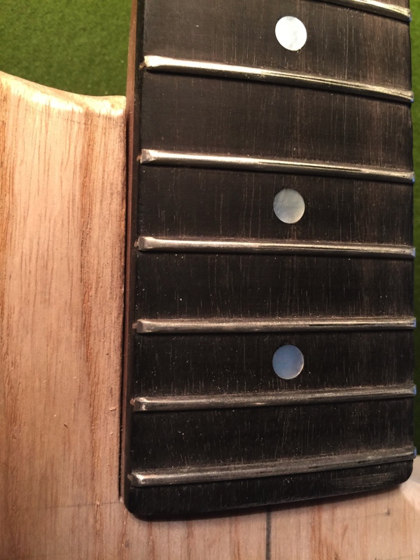

Pour mon manche, sur quelles photos tu vois des bosses où Cyril?
Je vais reprendre des photos ce WE
J'ai fait un montage le manche est trop haut ou le chevalet trop bas ou faut que je mette un petit angle, ça frise pour le moment.
Le site est tres moyennement fait...
Dans les downloads les documents montrent tous les details
http://guitarworks.thestrandbergs.com/downloads/

pour les bosses, c'est peut être juste la photo hein
je voyait des bosses sur les bord de touche, mais les photos sont souvent trompeuses.

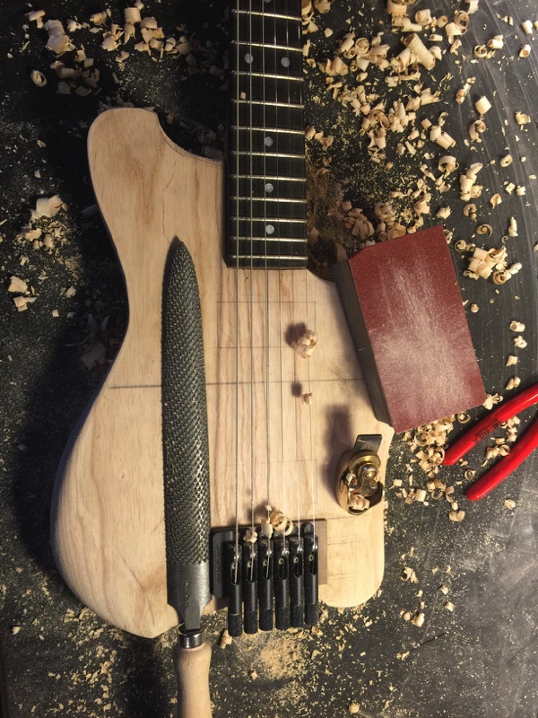

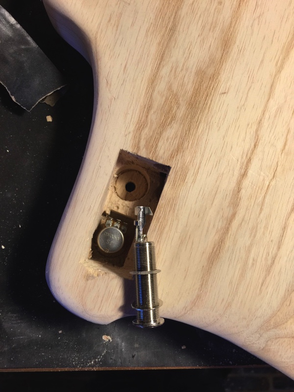

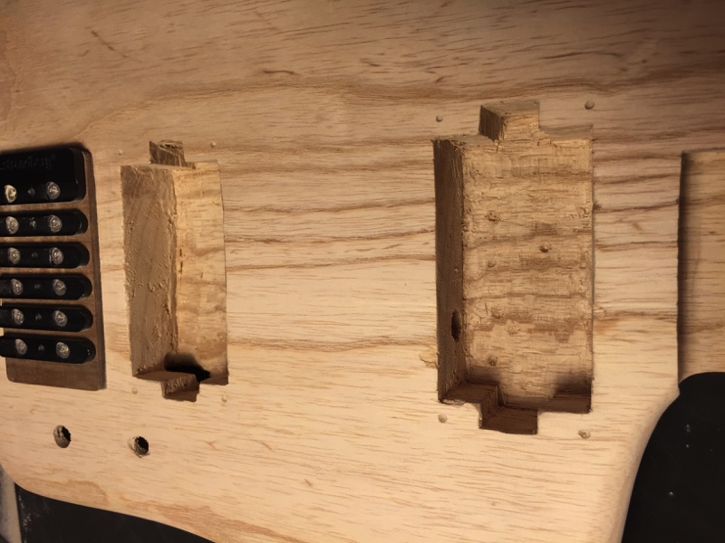

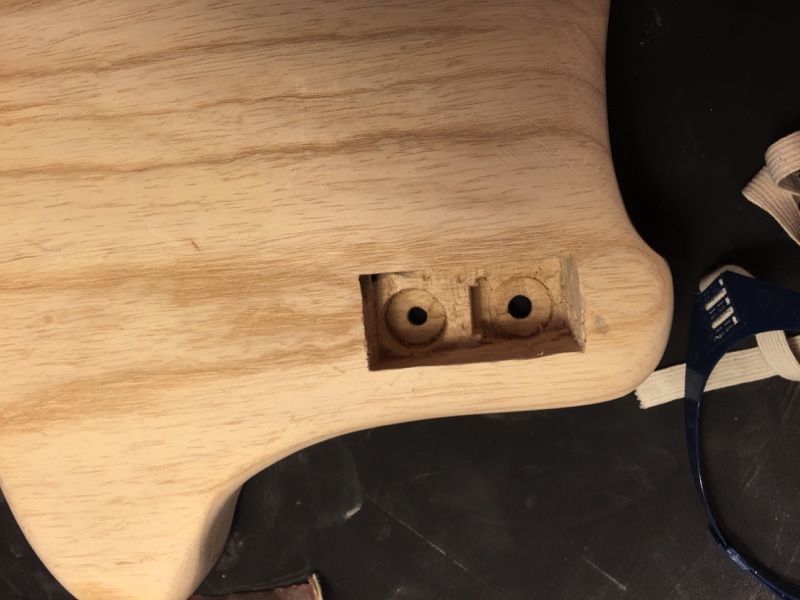

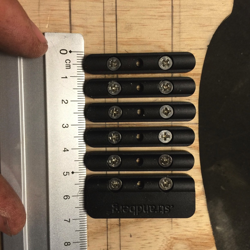

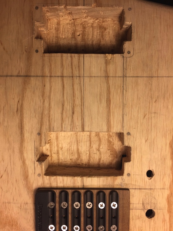

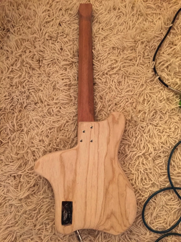

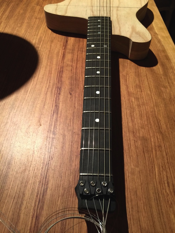

J'ai pas mal avancé...
j'avais un peu zappé les photos, donc je reprends:

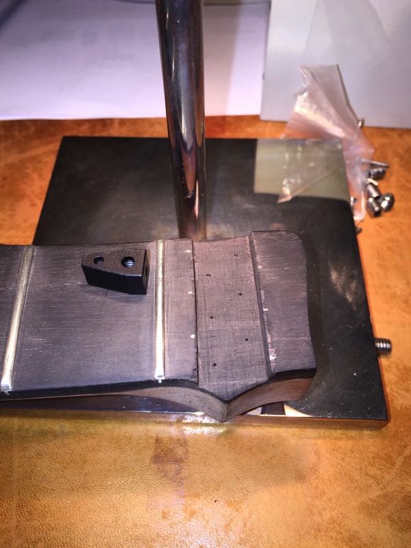

- travail sur la tête pour les bloque corde. J'ai tracé au couteau mais j'aurais du mieux creuser avec une scie car quand j'ai creusé au ciseau j'ai éclaté un peu les bords d'attaque... on lime et on cache ensuite... mais cet ébène est super friable.
- premier montage avec les mécaniques. tracé des micros. En fait je me retrouve avec les pontets trop bas donc après j'ai remonté le tout sur une plaque de placage de noyer...
- mais tout est aligné :-) pas mécontent.
- par contre le mode d'emploi n'est pas super clair, et j'ai monté les mécaniques trop proches les unes des autres. je prends les mesures pour recommencer un plan plus précis et plus écarté, 1mm entre chacune.
- J'ai aussi attaqué les chanfreins et diverses formes du corps. Noisette, rape et ponçage. Mon bois est pas terrible, il s'effrite tout de suite dés qu'on est pas dans le sens du bois... je vous montrerai tout à l'heure avec les photos des cavités micros...
- j'ai un espace non négligeable entre le bord du manche et le nec pocket- chaussette de cou... j'ai essayé de rattraper cela après, c'est mieux.
- Les mécaniques sont remontées plus espacées sur une plaque. OK. je travaille un peu le nec pocket pour la hauteur de manche, et je prépare les cavités micros.

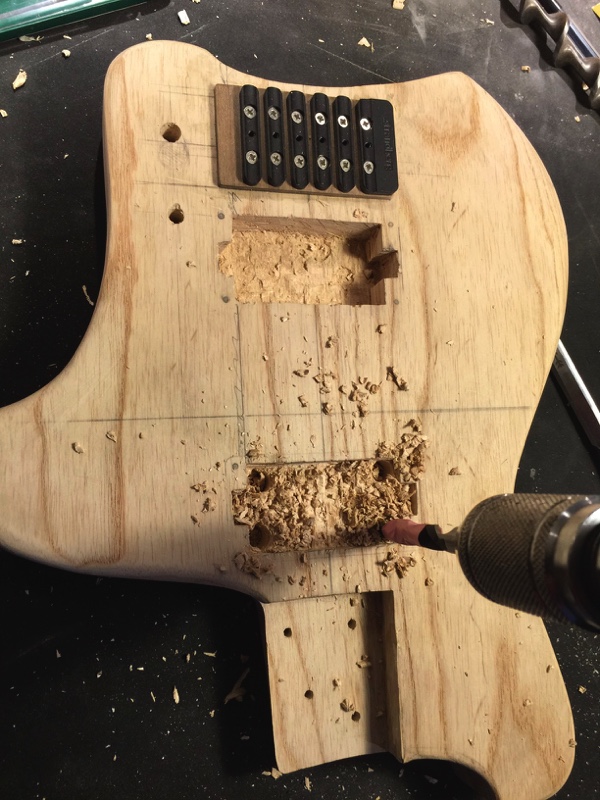

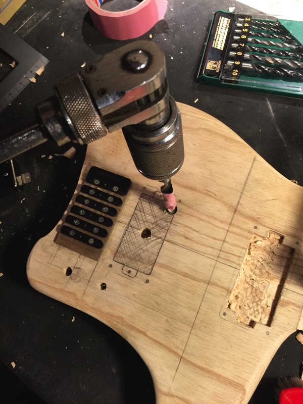

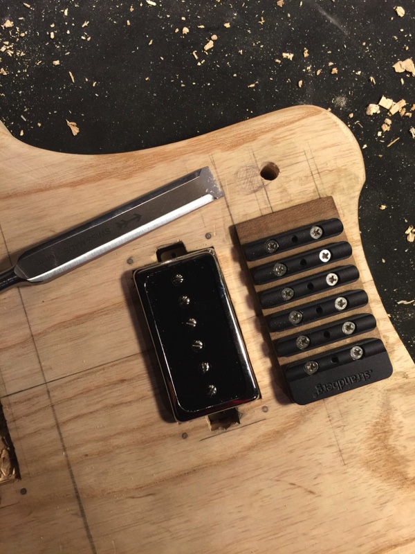

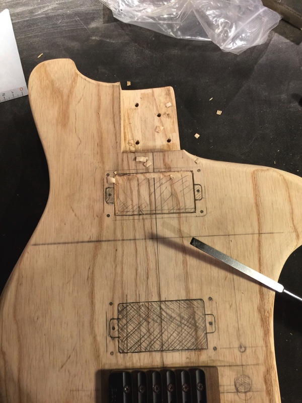

- C'est parti. En mode manuel :-). donc je fais des trous, puis j'attaque au ciseau... Le micro manche n'est pas assez creusé, je fais plus profond avec le bridge.
- Ca marche, micros Duesenberg, P90 grave, Double Aigu, les deux au format double.
- Je recreuse le premier... Ca fait un peu boucherie je trouve, mais ça fonctionne.
Par contre j'ai beaucoup de mal à "lisser" dans le creux. quel outil ? mes ciseaux sont trop verticaux... je ponce un peu avec des montage de fortune sur des bouts de bois pour accéder au fond... pas trouvé comment faire...

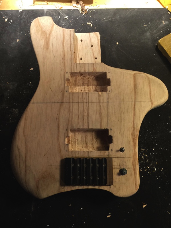

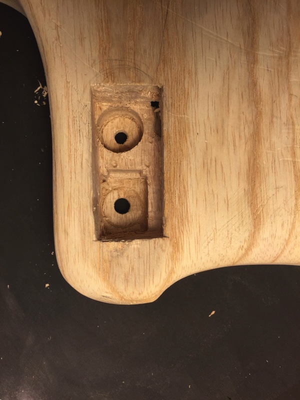

- encore plus gore, la cavité électronique...
et comme c'est petit, encore plus galère à finir / nettoyer
- la on voit bien le bois s'effrite quand je creuse en vertical avec les ciseaux. Ils sont correctement affutés je trouve pourtant...
on voit sur la cavité du haut, sur la paroi contre le nec pocket, des trous a cause de l'effritement..
C'est très loin de ce qu'on obtient avec une défonceuse, mais c'est moi qui l'ai fait :-). et avec le micro dedans ça marche...
idem verso
- avec les trous pour les fils...
- on regarde pour percer le jack

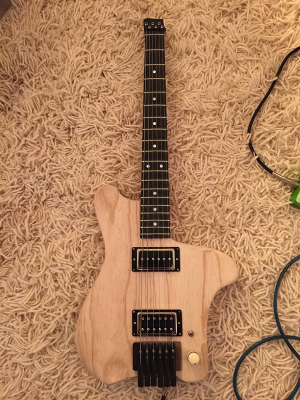

- et j'ai fait un montage total pour me faire plaisir, et câblé sans souder (hehehe total manuel). Ca marche !
mini switch on on on et volume global.
bref, je suis content que ça fonctionne. Il faut que je règle un peu tout (action, hauteur des cordes / micros, ...)
Mais c'est pas joli joli en finition... je réfléchis comment améliorer tous ces points.
Bon il va falloir attaquer les finitions.
Je vais relire un peu le forums pour vos conseils.
Je penche pour une finition naturelle, on parle de danish oil en ce moment sur le forum je crois...
Pour le manche acajou ça marche aussi ?
et j'ai une grosse discussion en ce moment avec un copain pour la touche ébène.
Je lis souvent huile de citron et lui me dit que ça attaque, risque de blanchir, et qu'il faut mettre de l'huile d'amande douce...
vos avis ?
merci !
idem verso
vos avis ?
merci !

Pour les fonds de défonce, c'est sûr que c'est la partie la plus pénible à faire propre, et ça dépend aussi du bois, le frêne n'est pas super adapté pour ça... Un rifloir est utile pour ça.

Tu as la guimbarde qui est adaptée à ce travail, ou "router plane" en anglais:ZeOlivierM a écrit :Par contre j'ai beaucoup de mal à "lisser" dans le creux. quel outil ? mes ciseaux sont trop verticaux... je ponce un peu avec des montage de fortune sur des bouts de bois pour accéder au fond... pas trouvé comment faire...
Il y a plusieurs tailles, pour les micros tous les modèles devraient convenir mais la plus petite de tes cavités nécessiterait une mini-guimbarde.
Et si tu es motivé pour en fabriquer une maison, il y a des modèles sympa :mrgreen:

+1, d'autant que tu as déjà l'outil en question :wink: .Enrico a écrit :Tu as la guimbarde qui est adaptée à ce travail, ou "router plane" en anglais.
