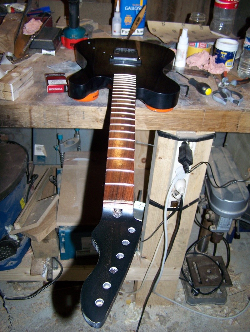

Message par Junah »
Ah ben quand même !!! J'ai un moment cru que tu allais avoir autant de projet en cours que Seb ! :lol:
Il a l'air bien ton vernis, qu'est-ce que tu lui reproches ? Tu as galéré ?
Tu as utilisé ta recette ?

Junah a écrit : Il a l'air bien ton vernis, qu'est-ce que tu lui reproches ? Tu as galéré ?
Non j'ai utilisé le vernis à l'eau "brillant reflet" de chez V33. Bah je lui reproche qu'il reste des micros rayures (je ne sais pas si c'est le polissage, pate P9 avec un tshirt en coton, ou le dernier ponçage, à l'eau au P3000 de chez 3M), et il y a des reliefs de peau d'orange sous la dernière couche (qui elle est bien plan) quand on regarde bien, ça donne l'impression que le vernis n'est pas droit :? Et puis il est vraiment trop fragile comme vernis, il marque vraiment pour rien... L'avantage c'est qu'il se polit vraiment tout seul :lol: En plus il met vraiment longtemps à sécher à coeur, alors qu'en surface en 10-15 min c'est sec au toucher. Bref je le conseille pas.
Tu fais exactement la même critique que moi sur ma basse qui avait également un vernis à base aqueuse (KTM), est-ce des problèmes récurrents pour des vernis à l'eau?

PrettyGood a écrit : Tu fais exactement la même critique que moi sur ma basse qui avait également un vernis à base aqueuse (KTM), est-ce des problèmes récurrents pour des vernis à l'eau?
Promis on ne s'est pas concertés :lol:
Je ne suis pas assez calé en vernis pour établir une généralité sur ces vernis monocomposants, mais si tu constates les même problèmes, c'est pas une coïncidence... En tout cas pour moi c'est fini, j'ai eu des emmerdes sur la strat et celle là, je veux plus en entendre parler. Surtout que maintenant j'ai de bons résultats avec ma mixture :P
J'ai presque envie de dépendre complètement le vernis de celle là et de le refaire au mélange PU-huile avec application au chiffon... Mais ça implique de refaire la teinte et le dégradé :?

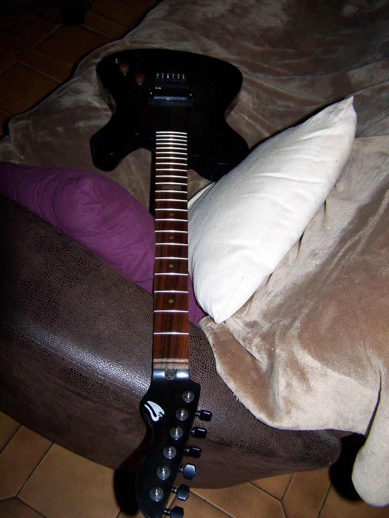

Bon pour que je ramène au moins une gratte chez Had, il faut que je me sorte les doigts du fondement :green: Celle là sera prête, sans plaque électro :siffle:
Ca prend forme, je fais le montage tout doucement, bientôt du son.
Je n'ai plus qu'à aller me flageller avec de l'écorce de chêne, j'ai mis finalement un contour micro en plastique.

Tiens je l'avais oubliée celle-ci ! Elle claque bien aussi :yes:
Et ne t'en fais pas trop pour le plastoc, ça arrive à des gens très bien tu sais !
Messages : 4467
Re: Projet type Télé !
Il y a un début à tout, Christophe !
Elle est belle cette guitare.

Très belle! Hâte de la voir et de la jouer! :beer:

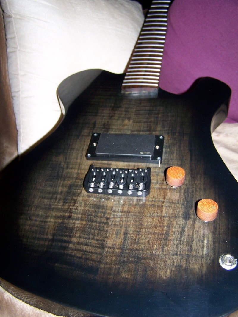

Sinon... En mode furtif :
Avec les boutons, ça pète un peu, mais quand on voit de face ça rappelle un peu la touche. Bref pas trop convaincu pour le moment, mais il y a déjà bien assez de noir sur cette guitare :lol:

Ouais, à voir quand même s'ils font pas trop mms' !
Tu peux pas les teinter noir ( il n'y en a pas trop, noir c'est noir...) ?
Sinon maintenant que tu as fait le premier pas, il y a toujours le plastique !

Je suis jaloux, tu les a fait comment les boutons ??
