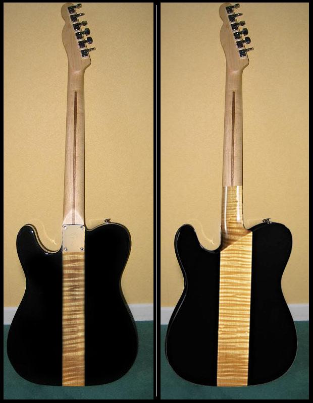

Bon cet histoire de manche collé ou pas je m'y perd un peut. Je pense que je vais attendre de faire un gabarit ou un faux corp histoire de voir ce que çà donne. Parcque là en fait je m'y perd un peux. Je vois pas trop ce que çà donne avec le manche que j'ais déjà.
Je pense que le plus simple sera de faire un talon comme pour un télé standard. Avec une plaque métallique dérriére. En plus çà fait plus racé je trouve. Peut-être une ptite modif du cutaway.
Sinon je compte rajouter une bande en finition naturelle en érable flammé. Dans le genre de cette gratte :
http://fender.com/products/search.php?partno=0100402803
Donc là 2 solutions. Sois je fais un placage sois je colle un bout d'érable au milieu. Le corp sera donc en 3 parties et la partie centrale un sandwich érable frêne.
A mon avis la seconde solution sera la plus propre et ptete le plus jolis aussi qu'en pensez vous?

Bon jvais pouvoir passer une ptite étape. J'ais maintenant une scie sauteuse et une planche. Jvais essayer de faire mon premier gabarit.
Jvais voir ce que çà peut donner :D
Sinon je vais bientôt acheter mon bois. Pour l'épaisseur ce sera donc 45mm. La table 6-7 mm et le corp 38-40 mm. Ya pas de bêtise dans ce que je dis? C'est pour une thinline pour ceux qui aurait oubliée :D
Pour le moment je ne sais toujours pas si je fais un manche collé ou vissé.
Autant pour la question de jouabilité et ésthétisme.
Pour l'arriére je compte faire un bande visible d'érable ondé. 2 solutions :
----Corp en deux parties avec placage de bois au milieu
----Corp en trois parties. Au milieu il y aurait une couche de frêne et une couche d'érable.
Quelle solution me conseilleriez vous?
Voici des ptis montages pour vous faire une idée des différences. L'un le talon traditionnel vissé et l'autre avec un manché collé profilé : (Le manche faite pas attention c'est pour la vu d'ensemble)

Pour ce qui est de la bande d'érable sur le dessous, moi je te conseillerai ta seconde solution, comme ça pour la partie centrale tu fais ton sandwich, ensuite tu en dresse les champs et tu colle tes ailes dessus, le résultat sera nickel.
Pour ce qui est du talon et de la fixation de ton manche, je pense qu'un talon aussi "dégagée" que celui visible sur la photo de droite, c'est surtout pour un manche traversant, sinon il manquera quand même pas mal de matière pour un manche collé...
Par contre tu peux faire un talon comme sur la photo de gauche en l'arrondissant bien dans la partie qui vient au contact du creux de la main lorsque tu joues. après tu fixe ton manche par collage ou par vissage comme tu veux, si tu visses, tu peux utiliser des ferrules pour recevoir les têtes de vis, ou une plaque standard que tu modifies en l'arrondissant comme ton talon et en déplaçant la vis correspondante au coin que tu supprimes.

Oki c'est aussi ce que m'avais conseillé dpinton. Jvais lui prendre une chute d'ailleur.blaireau a écrit :Pour ce qui est de la bande d'érable sur le dessous, moi je te conseillerai ta seconde solution, comme ça pour la partie centrale tu fais ton sandwich, ensuite tu en dresse les champs et tu colle tes ailes dessus, le résultat sera nickel.
Sinon quand je vais acheter mon corp il sera en 2 parties. Cela veut dire que je vais devoir recouper chaque morceau en 2 (aile et milieu)?
Donc du cou çà va fair un gros sandwich au milieu.
Un bout d'érable collé sur 2 bouts de frêne et sur l'éxtremité du bas un autre bout d'érable pour faire la continuité de la bande au niveau de l'attche couroie en bas.
Par contre que signifie dresser les champs?
Faut que je sorte le tracteur et tout et tout?

Bon, histoire que j'ai bien compris ce que tu veux dire et réciproquement.
voici ce que je te suggérais, dis moi si c'est bien à ça que tu pensais aussi
Donc, l'idéal est d'avoir un corps en trois parties et non en deux, et sous la partie du centre tu colles ton érable.
ensuite tu dresse les côtés de cette partie centrale (les champs) ainsi que les côtés des ailes, afin que tu puisses faire un collage de bonne qualité.
On est bon là ??
On est bon là ??

C'est exactement ça, par contre, pour ce qui est de la jonction corp manche collée, pour moi elle n'est pas realisable sans de considérable degats sur le vernis de ton manche qui est tres joli et tres transparent, mais il risque d'etre difficile a retoucher sans savoir de quel type de vernis il s'agit.

C'est tout à fait. Par contre en bas je pense que je rajouterais un rectangle de bois sur la largeur du cul de la gratte pour faire une bande entiére au niveau de l'attache courroie.
Par contre du coup il vaut mieux que j'achéte 3 piéce de bois à la bonne découpe plutot que 2 comme proposé partout sur les site. Je pense que ce sera moins galére que de rédécouper les 2 planche chacunes en deux. Parcque aprés au milieu la partie frêne sera en 2 parties.
Si j'ais bien compris dresser c'est faire les borts bien droit pour que le collage de fin le soit aussi.blaireau a écrit :ensuite tu dresse les côtés de cette partie centrale (les champs) ainsi que les côtés des ailes, afin que tu puisses faire un collage de bonne qualité.
On est tout bon ... Ou alors pas loinblaireau a écrit :On est bon là ??
