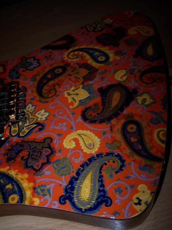

Sinon, pour le papier...
C'est très fin et très sensible à l'humidité... donc, le vernis colle, c'est pâteux et ça fait plisser les feuilles à mort.
La colle en bombe, c'est imprécis et s'il y en a pas assez, ça colle pas, s'il y en a trop, ça plisse...
Mais c'est la solution que j'ai appliqué pour le fond...
Pour les motifs que j'ai recollé dessus, de mémoire c'est du vernis colle, mais en essayant de bien lisser le motif (et y'a encore des plis).
Peut être faudrait il essayer une colle liquide étalée à la spatule, ou une colle à papier peint, ou de la uhu en espérant que le vernis traverse et fasse le liant...
Ou coller en imbibant de vernis à l'éponge ou au pinceau...
Par contre, aucun problème de compatibilité vernis-colle (acrylique) avec le vernis PU (polyuréthane).

Excellent cette pelle... :app: :D j'imagine comme t'as du en baver pour coller correctement le papier...

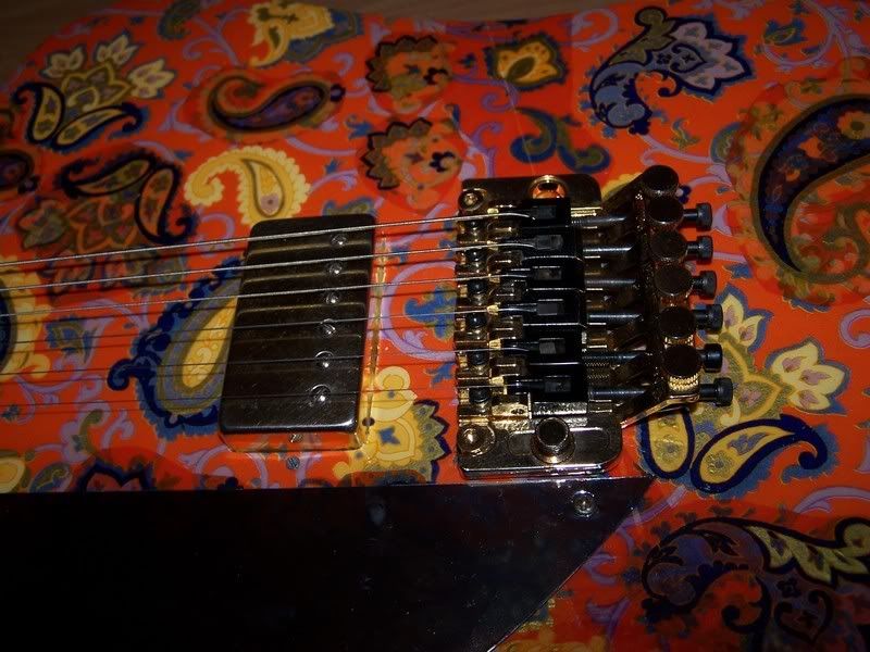

Sinon, tu as retouché ton soucis de diapason ?
Re: Bondage Beta.1 : De la recup et du retour de Patrice D.
Kralizec a écrit :Sinon, tu as retouché ton soucis de diapason ?
:sif:
ben en fait, comme ce vibrato est une merde :roll: , et cassait des cordes, j'ai remplacé les pontets par des pontets d'un vieux floyd noir vampirisé sur la blade en question (j'en ai de ces trucs chez moi... :| ). C'est pour cela qu'ils sont noir, si vous regardez bien... si, si, penchez vous un peu...
Avec ces pontets, le diapason est juste pour le Mi grave et le La. Bon, les autres, c'est la cata, mais dans un déluge de distorsion, ni vu ni connu :app:
De toutes façons, à la reprise de la finition, je ferais une cavité pour un floyd "recessed" pour le monter intégralement flottant (et essayer le squealing et le fluting :twisted: ), donc je pourrais en profiter pour rapprocher les inserts... :wink:

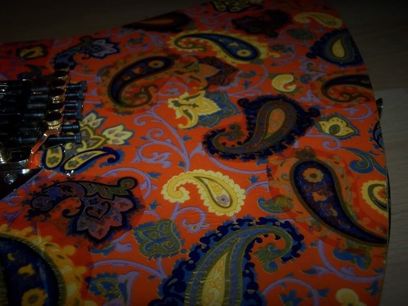

Plus de détail de l'horrible finition... :? :roll:
On lui voit bien les plis, à mémère, de près...
Le hardware de près...

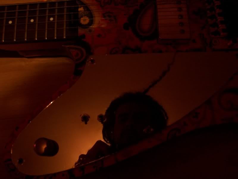

La plaque est effectivement bien miroir...

:shock: Mais c'est un Floyd de gaucher !!!!!!. T'es gaucher mon pauvre ? :mdr6: :mrgreen:
